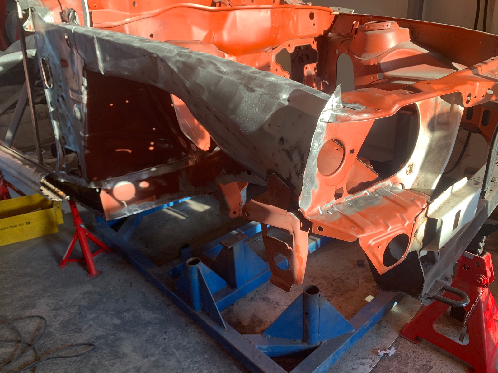

    Mittlerweile sind mehrere Sachen passiert. Die A-Säule ist nach viel Anpassungsarbeiten endlich drin. Entschuldigt die Unordnung auf den Fotos 😂
    Als nächstes kam sollte noch ‚schnell‘ der Schweller rein, aber der bereitete mir Kopfschmerzen. Das Blech ist zu kurz.
    Erst dachte ich ich hab was falsch eingeschweisst, aber die Spaltmaße passten ja bei der Tür.

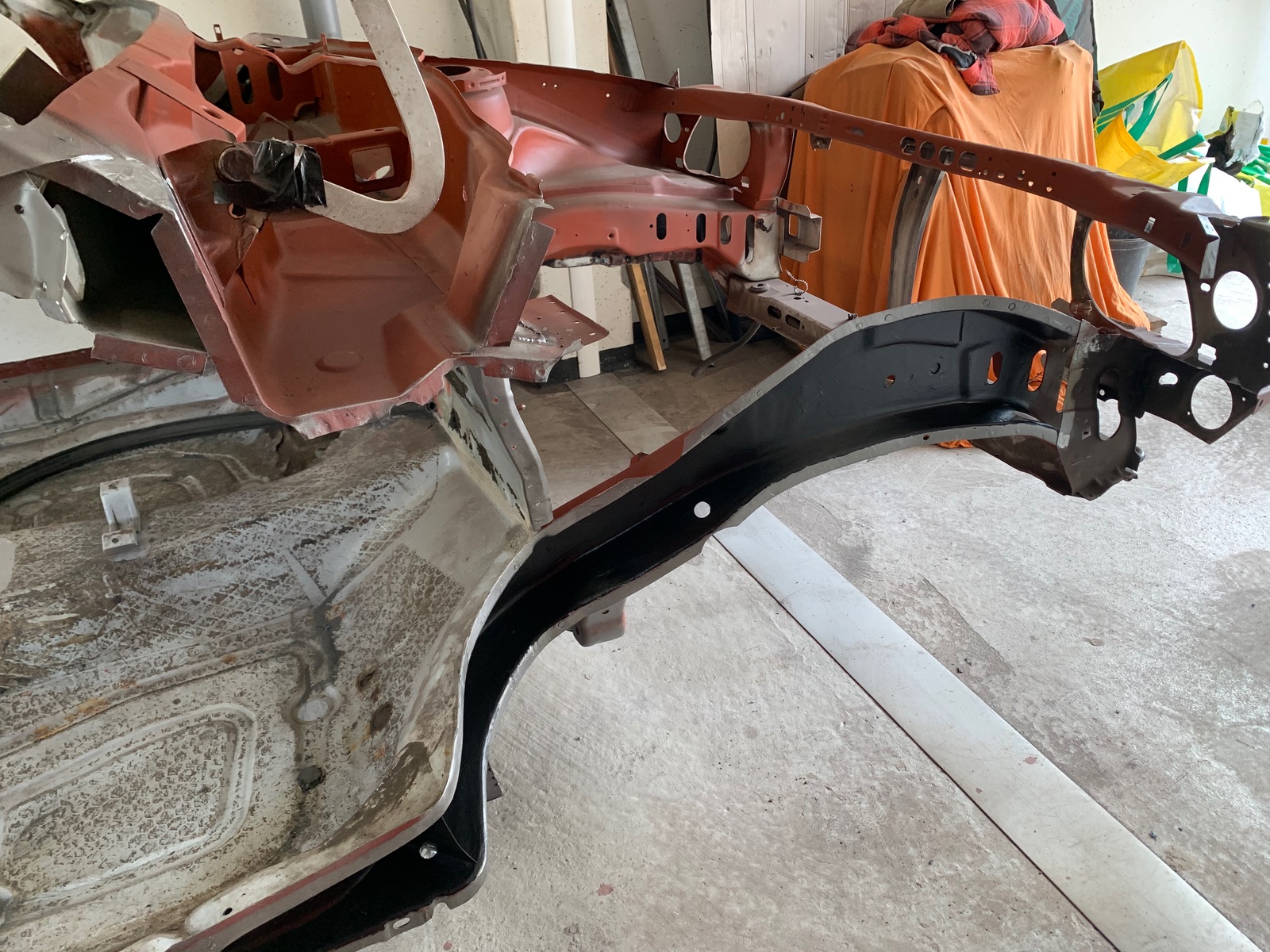

    Also hab ich den Innenschweller vorbereitet.
    Anbei noch ein Bild vom raustrennen:
    Noch 2 Schichten Nitrofest drauf und der Schweller kam rein.
    Die Übergänge habe ich Stück für Stück zugeschweisst.
    Fertig schleifen bzw. die Schweisspunkte entfernen muss ich noch..
    Hab als letztes die A-Säulenverstärkung schon einmal vorbereitet
    Endspurt vor dem Einschweissen der A-Säule. Die Verstärkung ist wieder an seinem Platz und alles soweit vom Lack und der Grundierung ist vorbereitet.
    Morgen noch ne Schicht Lack und dann ist das Schweißgerät wieder am Zug 😊
    Heute hab ich den letzten Anstrich gemacht und die Rahmenlehre schonmal in Position gebracht..scheint alles super zu passen..zum glück 😊
