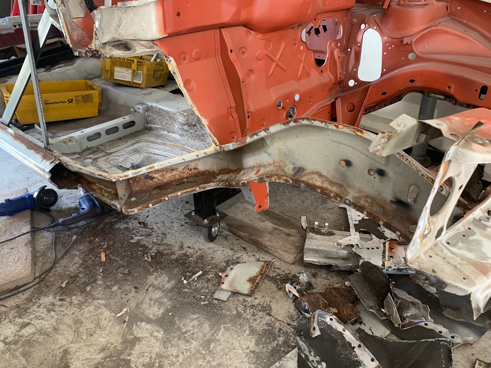

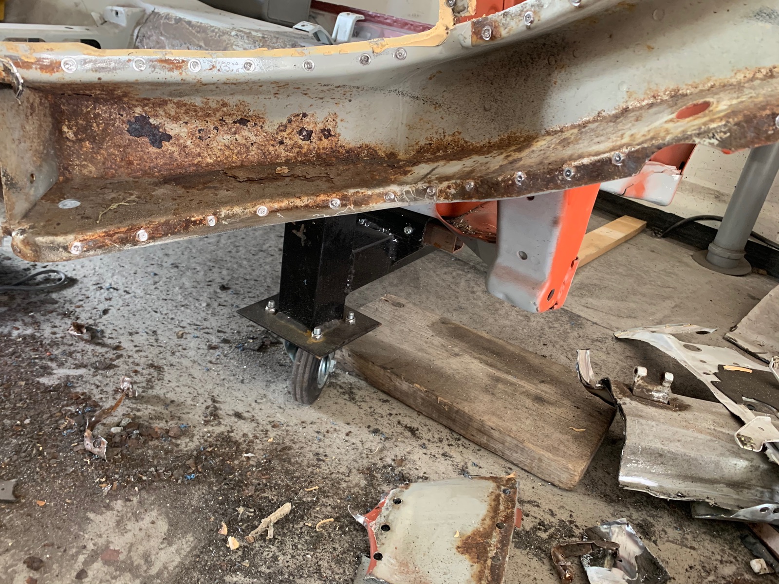

Welche ‚modernen‘ Lösungen meinst du denn?Bin gerade auch mit dem Neuaufbau dran und deine Aussage mit dem Rost kann ich bestätigen. Bei meinem Cabrio hatte ich beim Abmachen einer Halterung sogar ein 3x3 cm grosses Blechstück samt Halterung in der Hand 😕

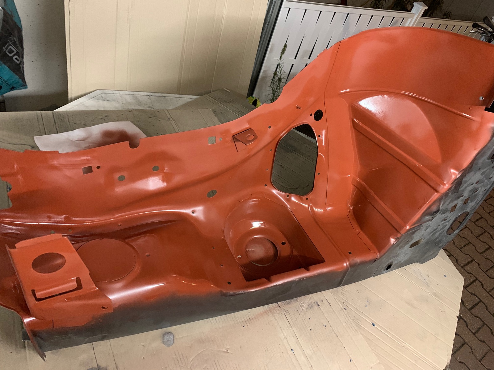

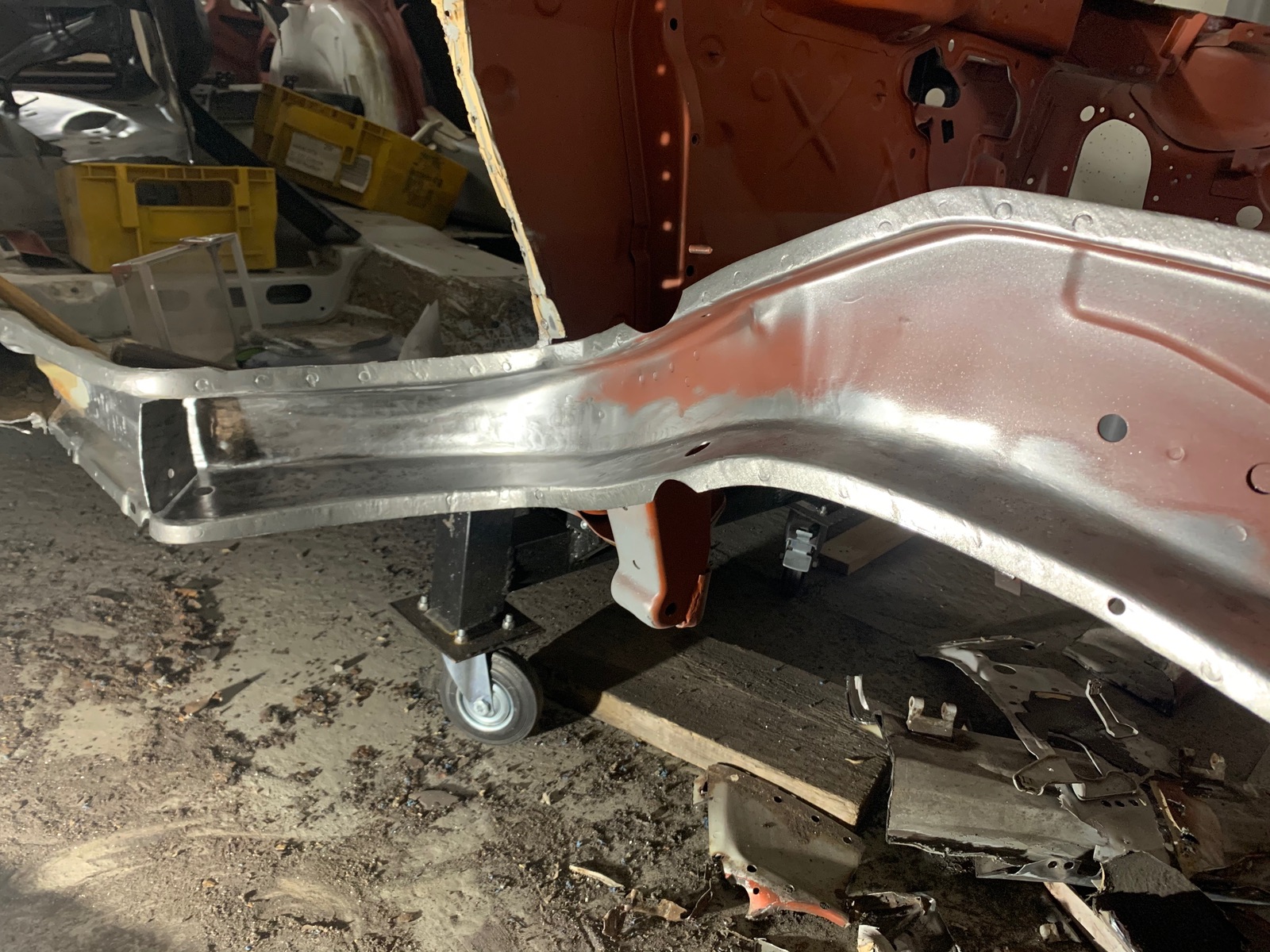

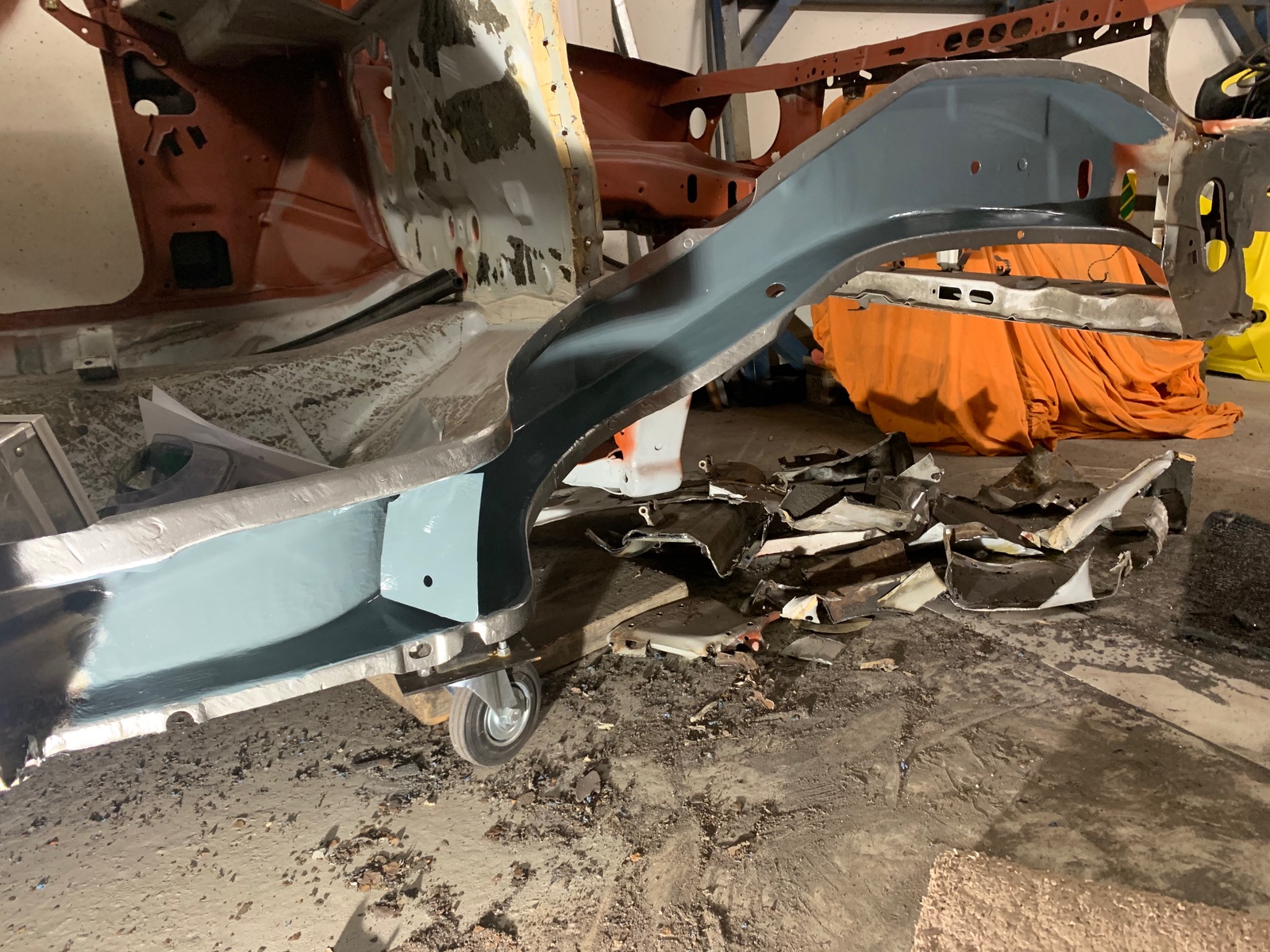

Ich war letzte woche nicht untätig..auch wenn ich nicht so viel geschafft habe wie ich wollte. Der Träger ist soweit fertig gestrichen..2 weitere Schichten nitrofest 3 in 1 kamen drauf..auch beim Radeinbau innen an die stelle wo ich nachher nicht mehr ran komme..
Dann habe ich heute schonmal die Rahmenlehre in Position gebracht..bevor die montiert wird muss ich noch 2-3 Kleinigkeiten machen..
