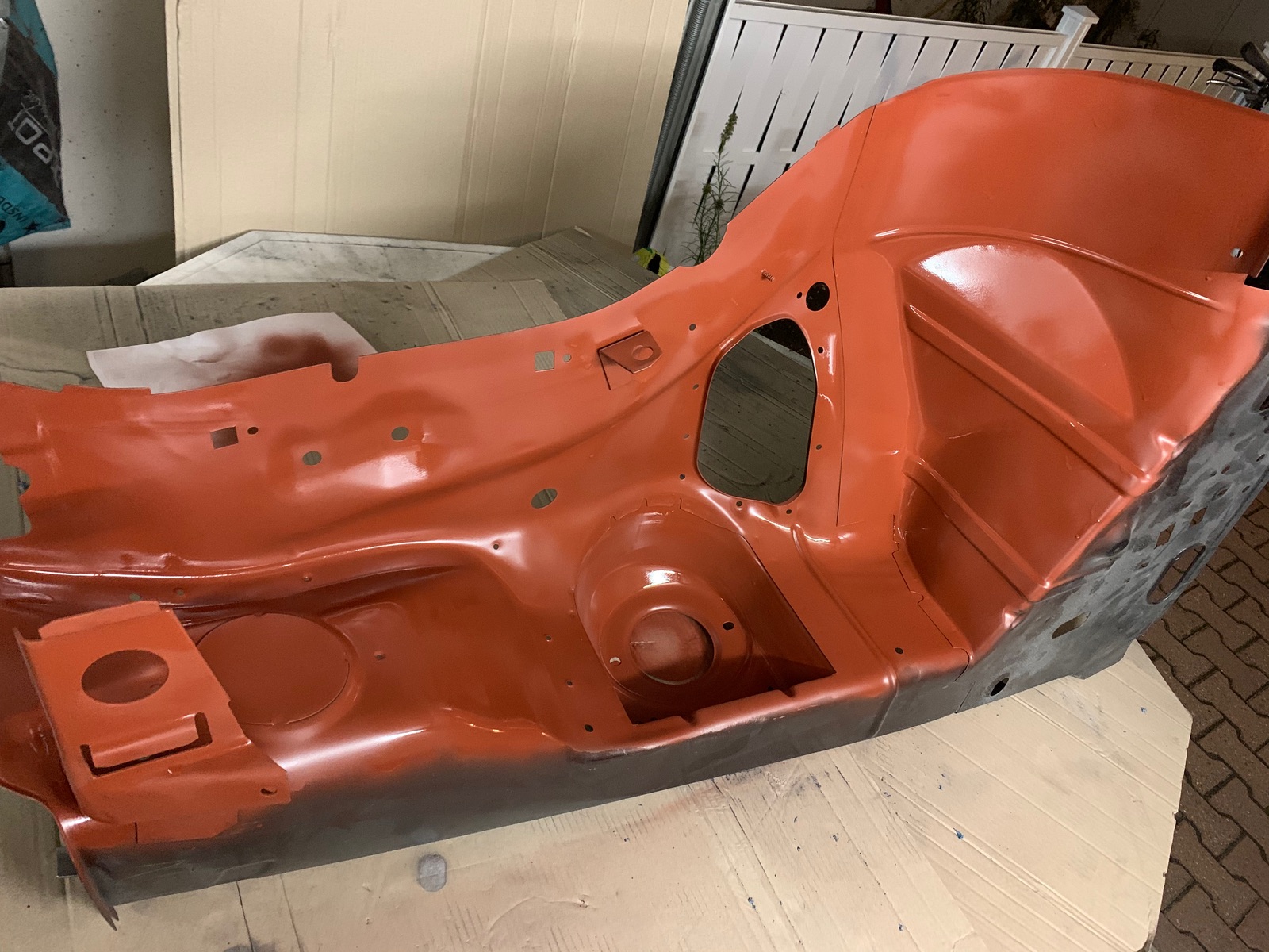

    Den Radeinbau habe ich schonmal probe gesteckt und angezeichnet wo ich bohren und schweißen muss.
    Diese Stellen habe ich schonmal mit Schweißprimer grundiert..der Rest wird noch blank gemacht und dann auch grundiert..
    Mit der Innenseite habe ich schonmal angefangen..sehr mühsam..
