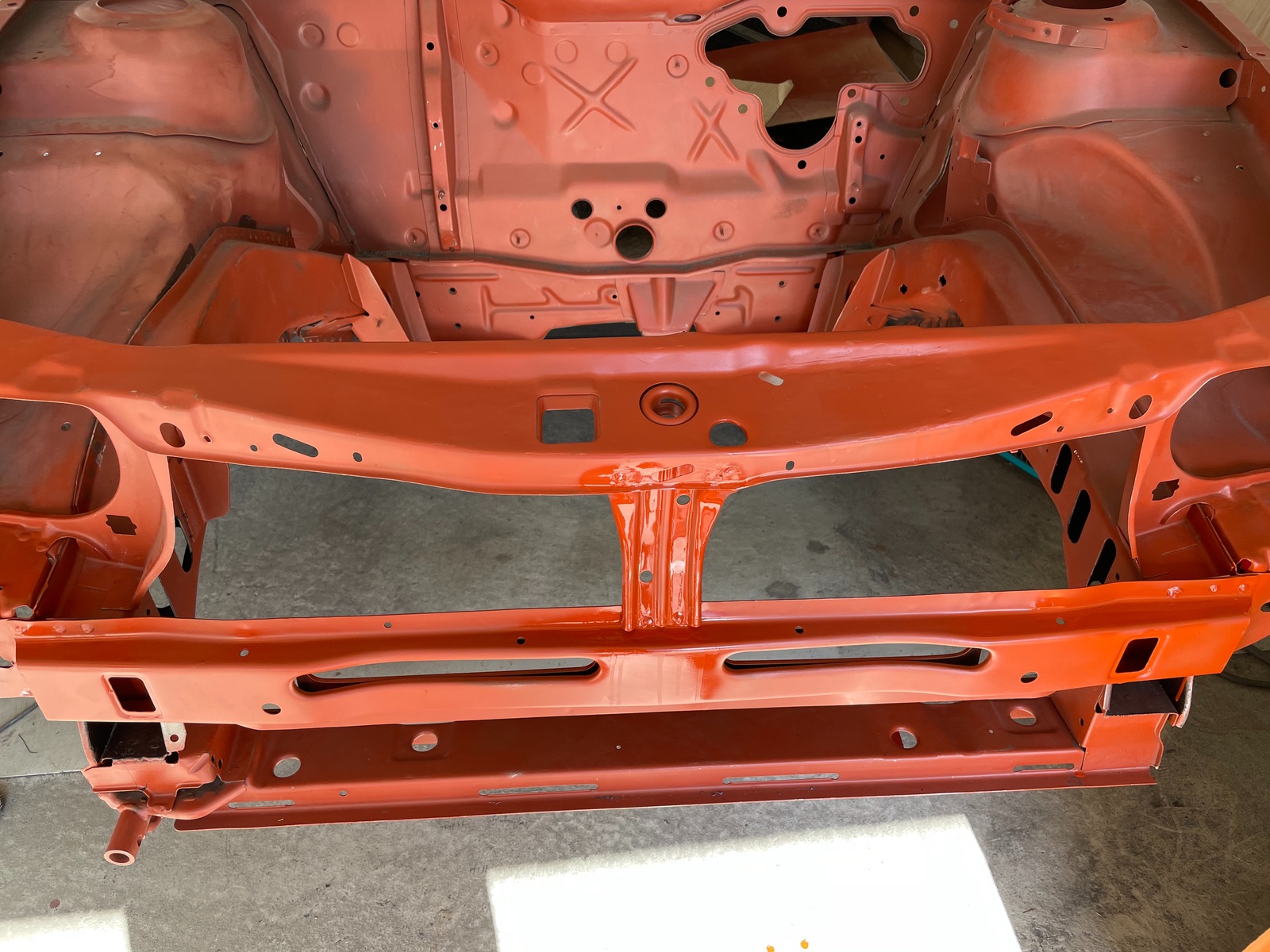

    Ein wenig ging es weiter. Momentan ist ein wenig schleifen und entlacken angesagt.
    Hab jetzt nen gebrauchten Calibra Turbo Kühler geschossen und werde mich die Tage nochmal mit der Front beschäftigen..
