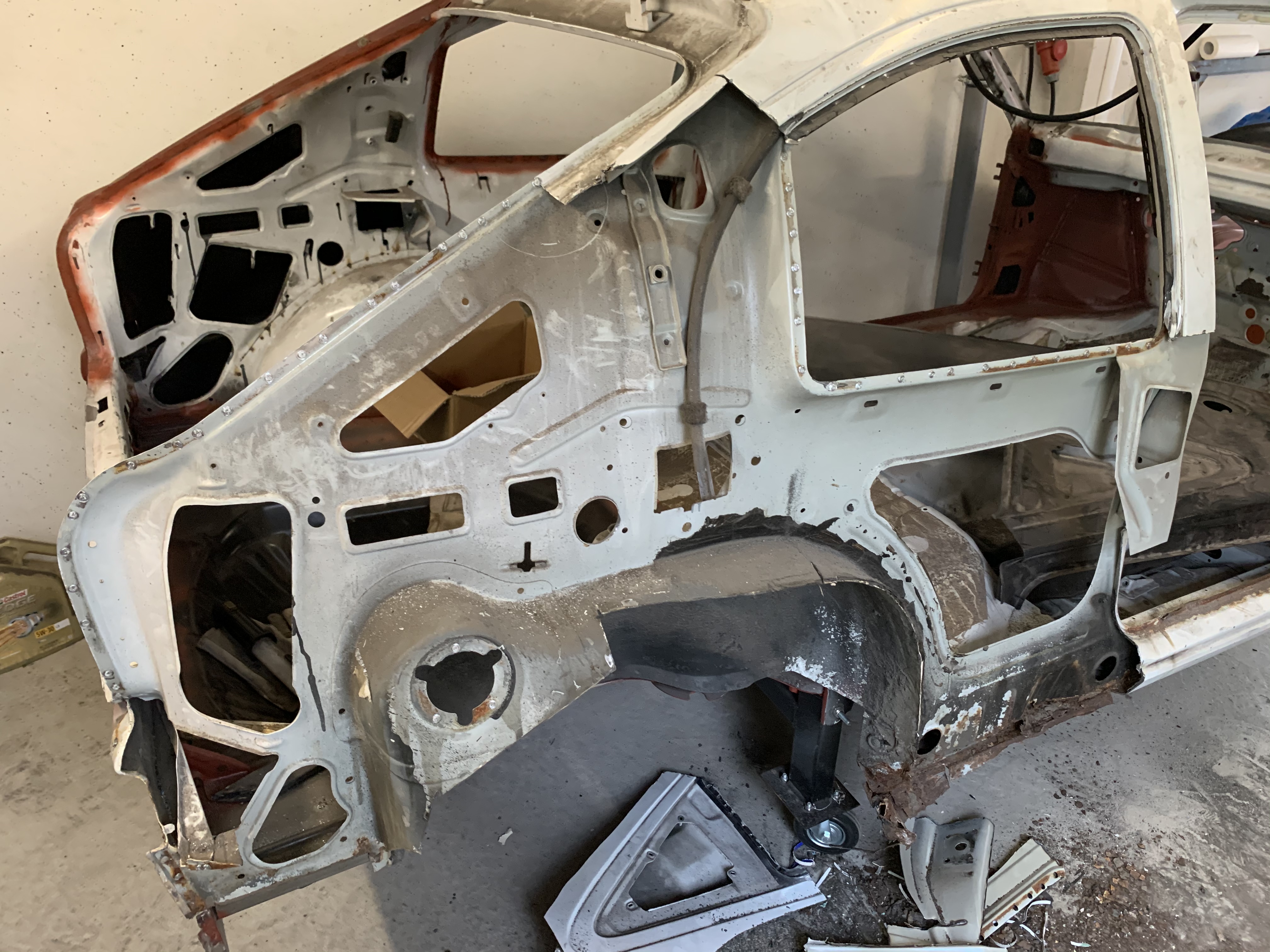

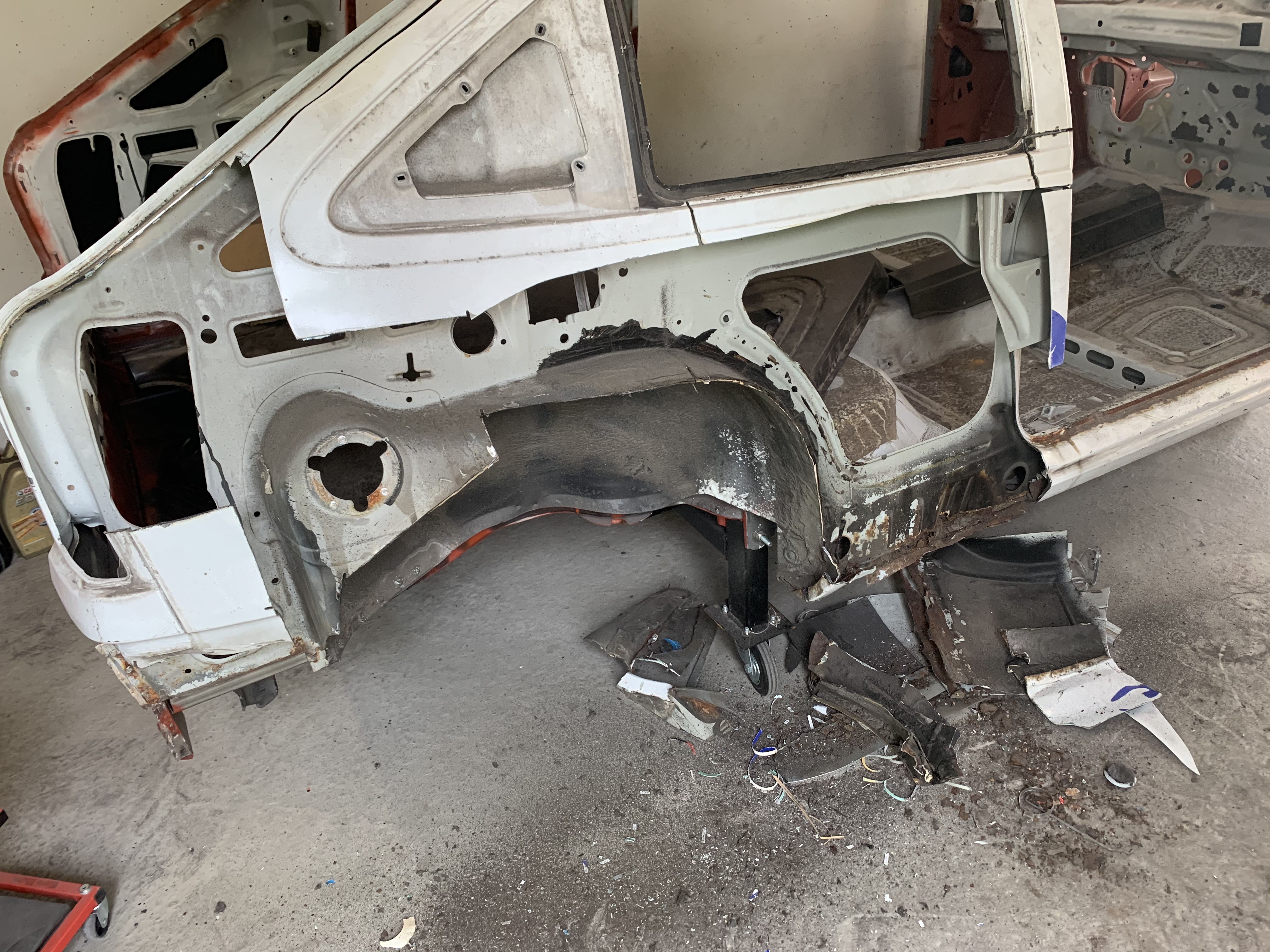

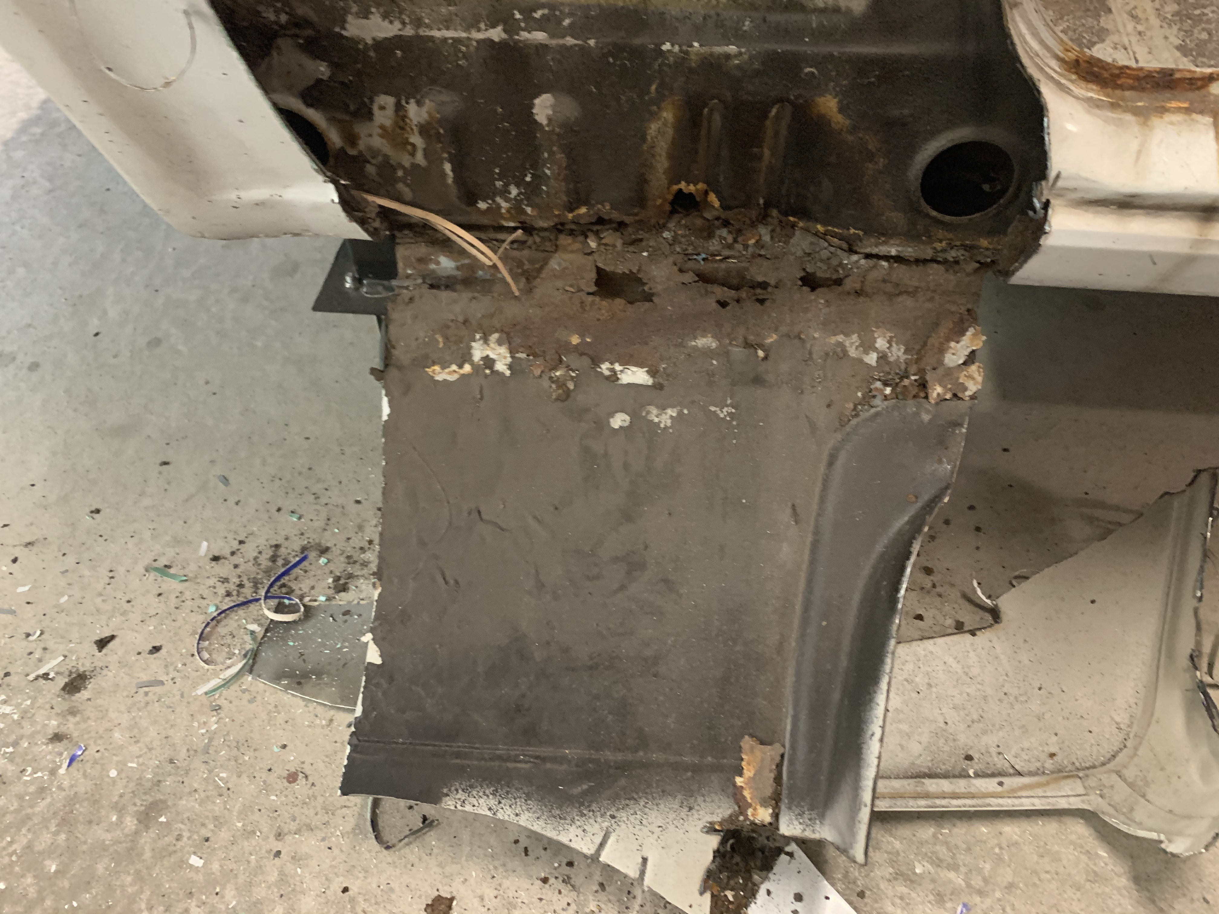

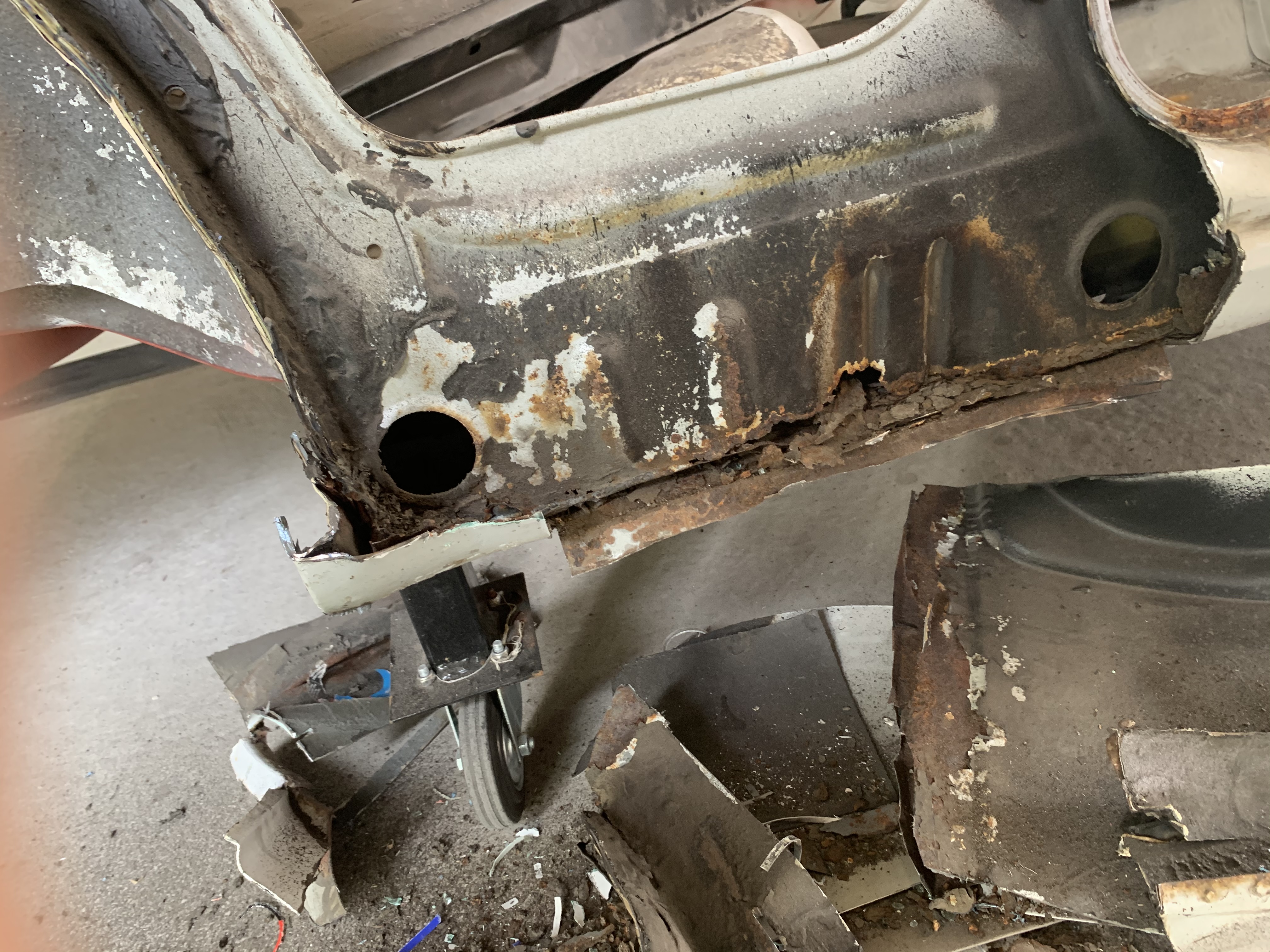

Heute hab ich den Wagen in der Garage umgesetzt und angefangen die andere Seitenwand rauszubohren.
Auch hier kam jede Menge Rost zum Vorschein. Vor allem im Bereit des Schwellers, wo schon einmal ein Reparaturblech drauf kam.
Das gute ist bei der zweiten Seite hat man viel mehr ‚Übung‘ und alles geht viel einfacher von der Hand..

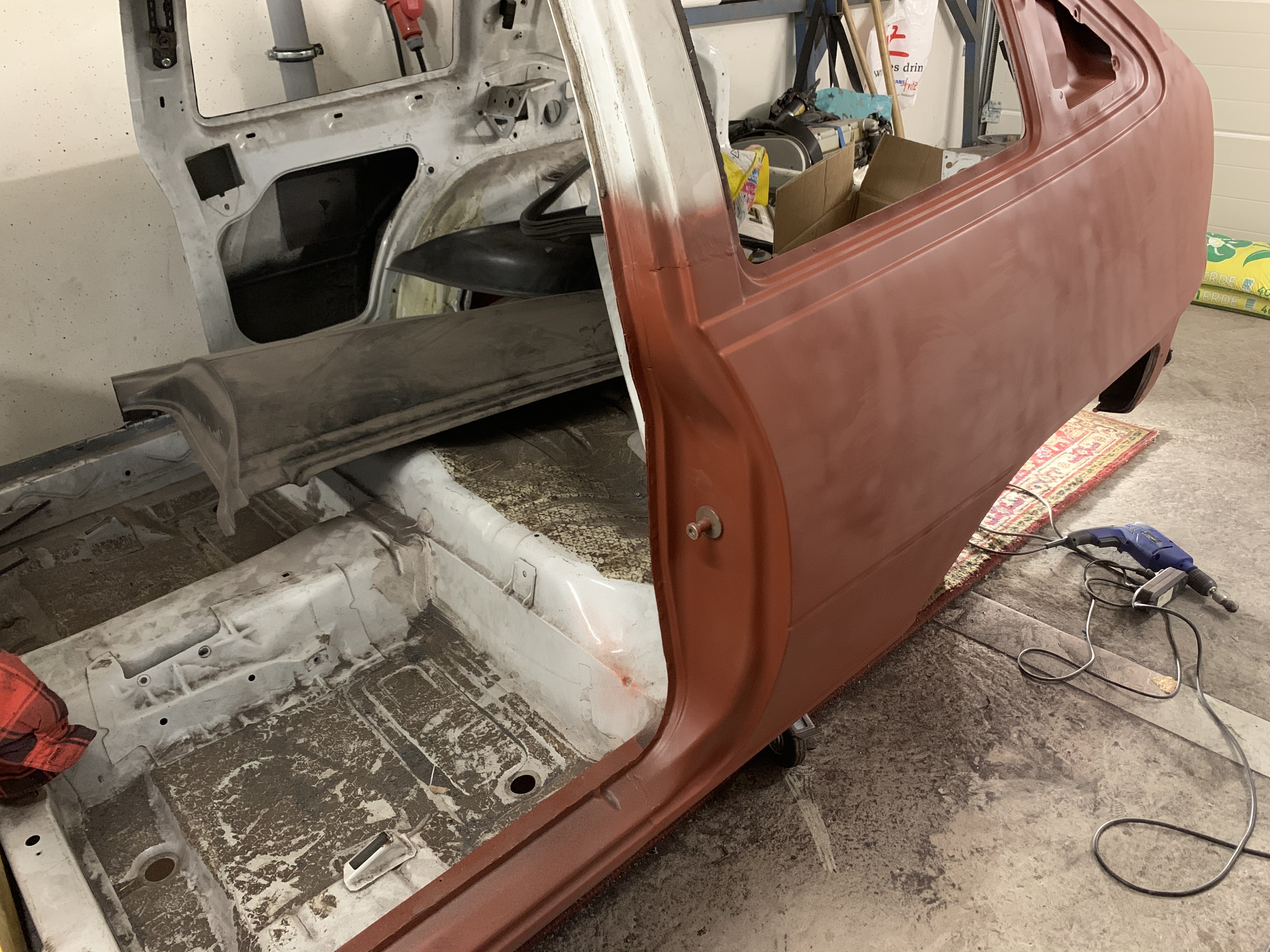

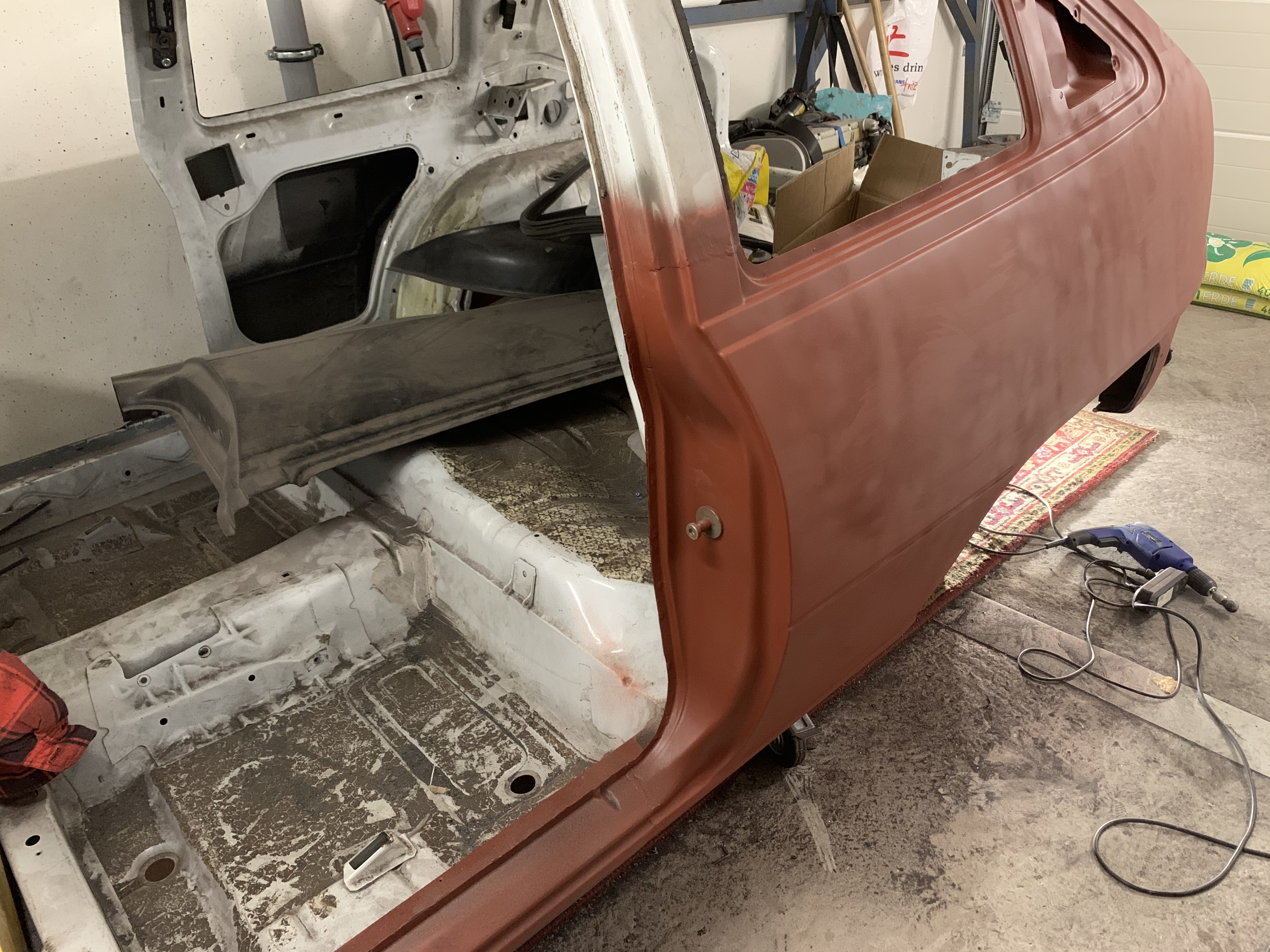

Sooo..Heck ist auch fertig. Hab den Lack bis aufs blanke Blech wie überall weggeschliffen und grundiert. Muss nur noch die Halterungen/ Verstärkungen von der Heckstossstange innen anschweißen.
Dann gehts endlich mit der Seitenwand weiter.

Das "Problem" ist, daß es bei den originalen von Opel die Schweller nicht als kompletten Teil gibt.
Der Anfang vorne hängt an der A-Säule mit dran. Dann kommt ein Mittelstück das bis zum Ende geht. der obere Teil hinten hängt an der Seitenwand mit dran.
Ich würde Dir empfehlen wenn Du keine A-Säule und Seitenwand hast Dir ein Reparaturblech von Van Wetzel oder Leidinger zu kaufen. Das ist aus einem Stück und Du hast alles was Du brauchst.
Mal ganz davon abgesehen das Du die Originalbleche quasi nicht mehr bekommst...
