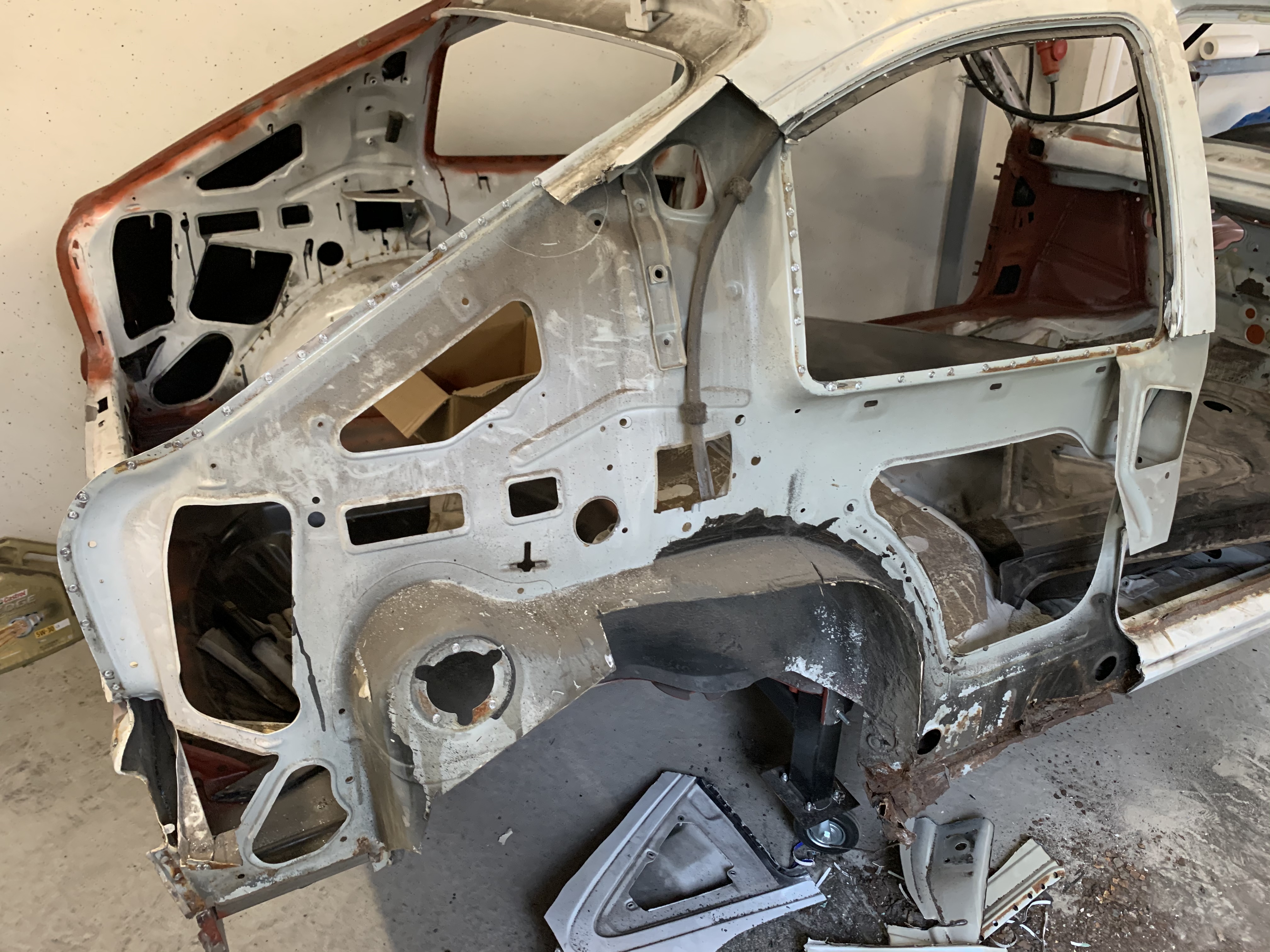

    Die letzten Tage ging es gut weiter...die Seitenwand habe ich gefühlt 30mal rangesetzt, angezeichnet, ein paar Millimeter gekürzt, wieder probiert etc. bis die Übergänge zu 100% passen.

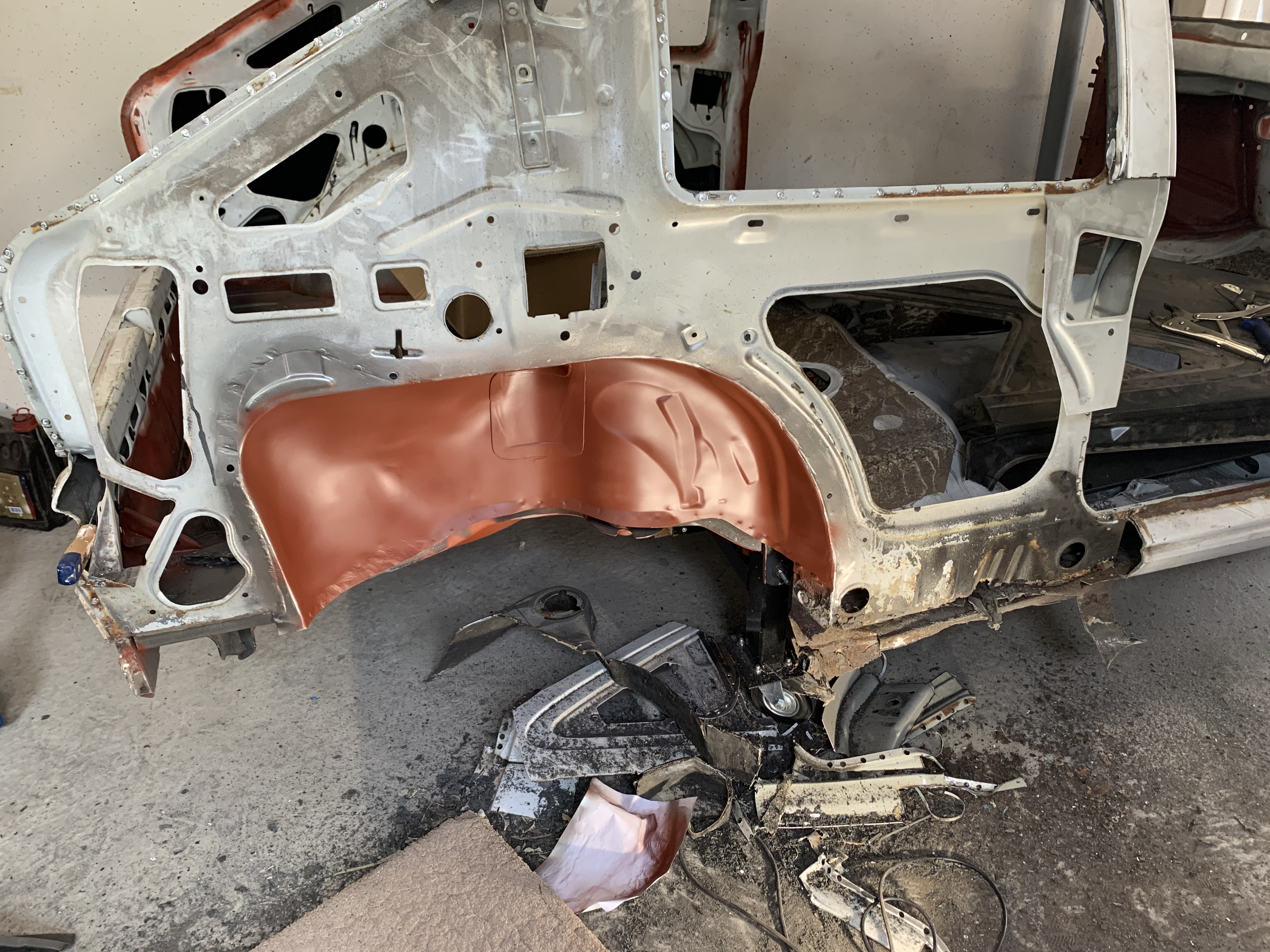

    Dann als alles passte habe ich den Innenradlauf rein geschoben (nachdem ich den natürlich vorbereitet hatte) und mit Zangen befestigt, damit nachher alles passt. Dann die Seitenwand wieder abmontiert und den Innenradlauf angepunktet. Nach 6 Punkten nochmal die Wand drauf und geprüft ob alles passt .. was es (natürlich) tat 😊
    Dann erstmal grundiert und morgen gehts weiter..

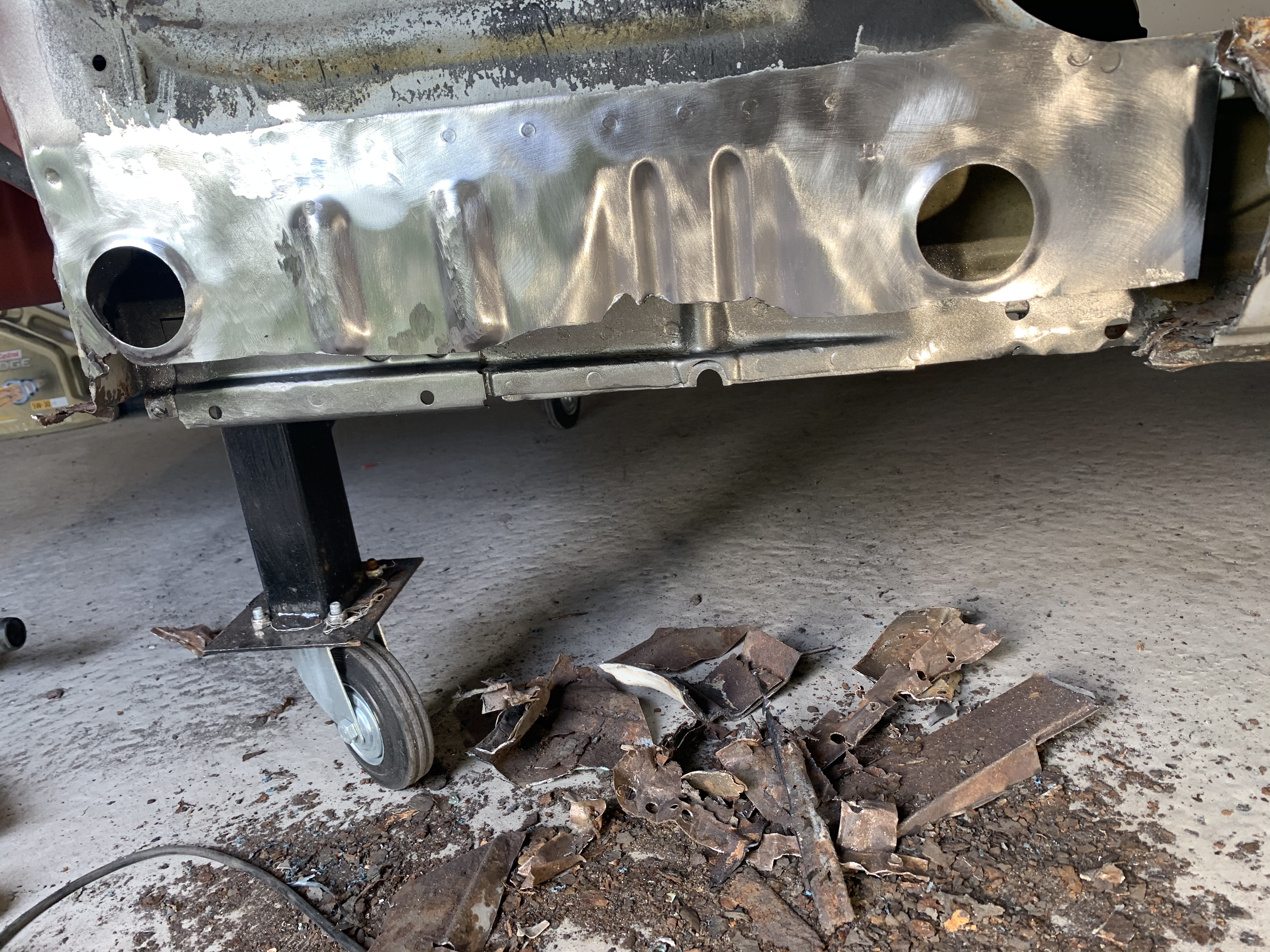

    Und wieder liegt ein häufchen Elend unter dem Wagen :)

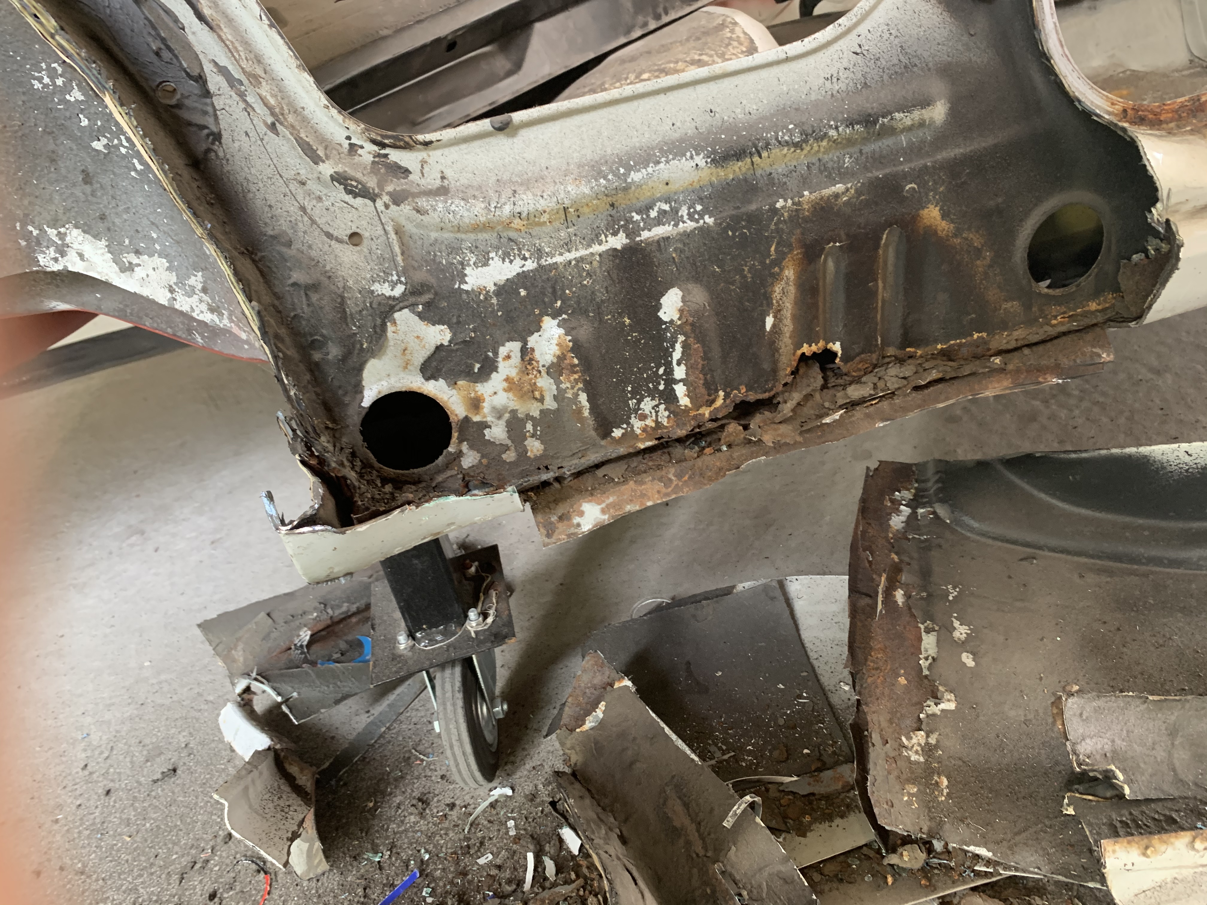

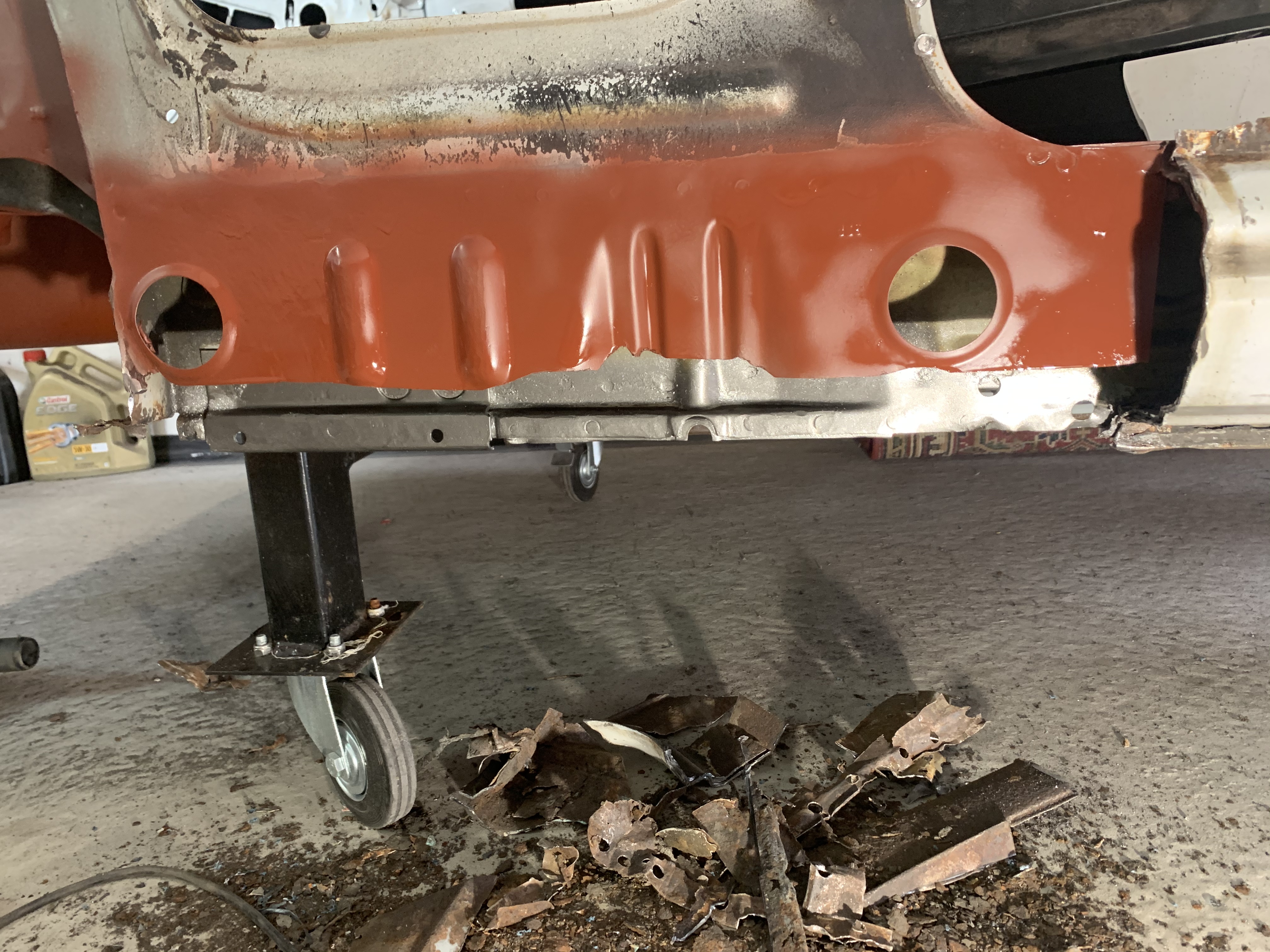

    Die Reparaturschweller und auch die noch da drunter befindlichen Reste des Originalschwellers habe ich im hinteren Bereich, wo die Seitenwand rein kommt, entfernt. Sehr mühsam..
    Die Stellen wo später geschweißt wird habe ich mit ner Schweißgrundierung versehen (Inox Schweissgrundierung) und den Rest ‚normal‘ mit der roten Grundierung grundiert. Das wird aber morgen noch alles ‚schön‘ gemacht und mit Brantho Nitrofest gestrichen..

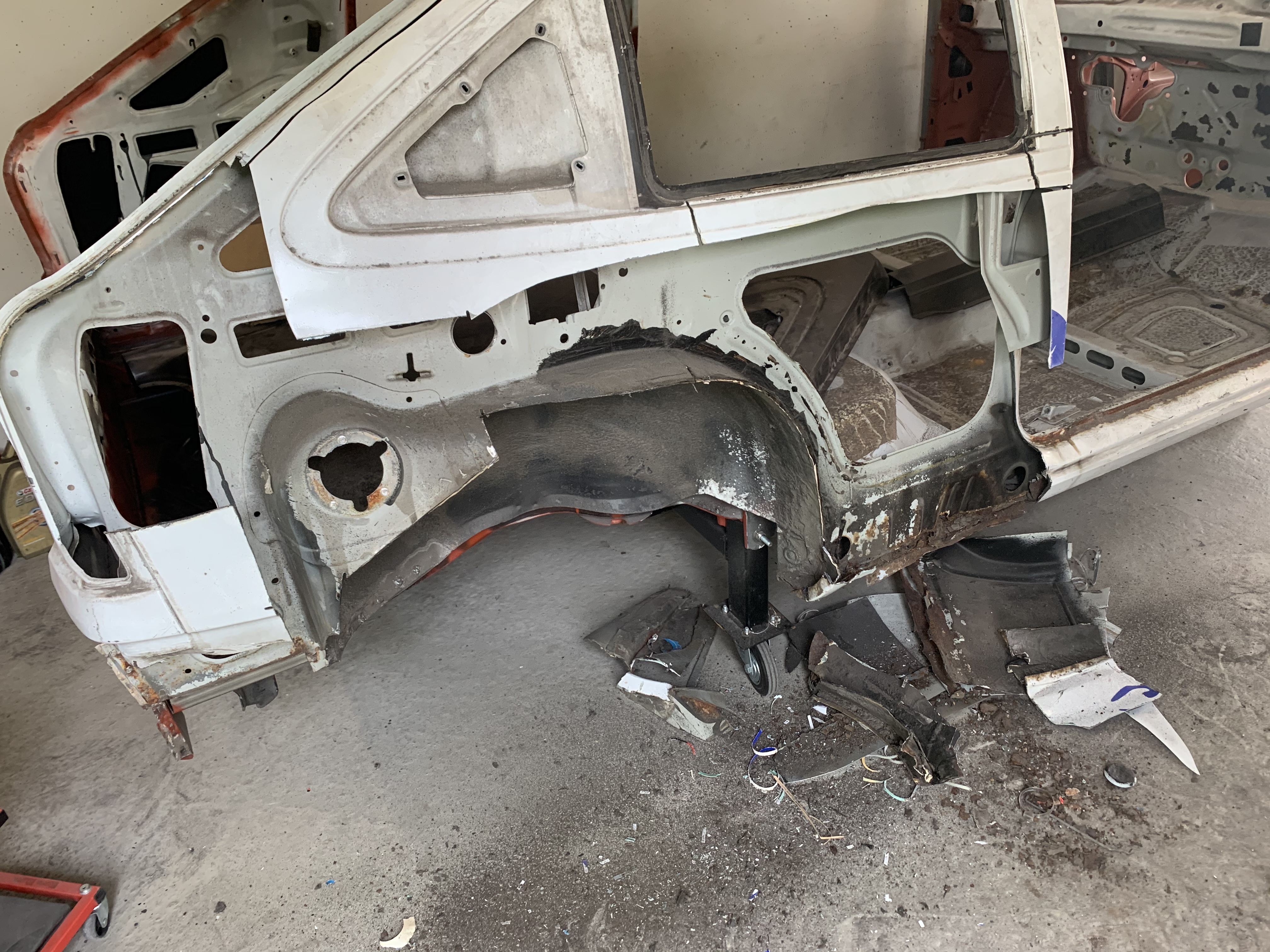

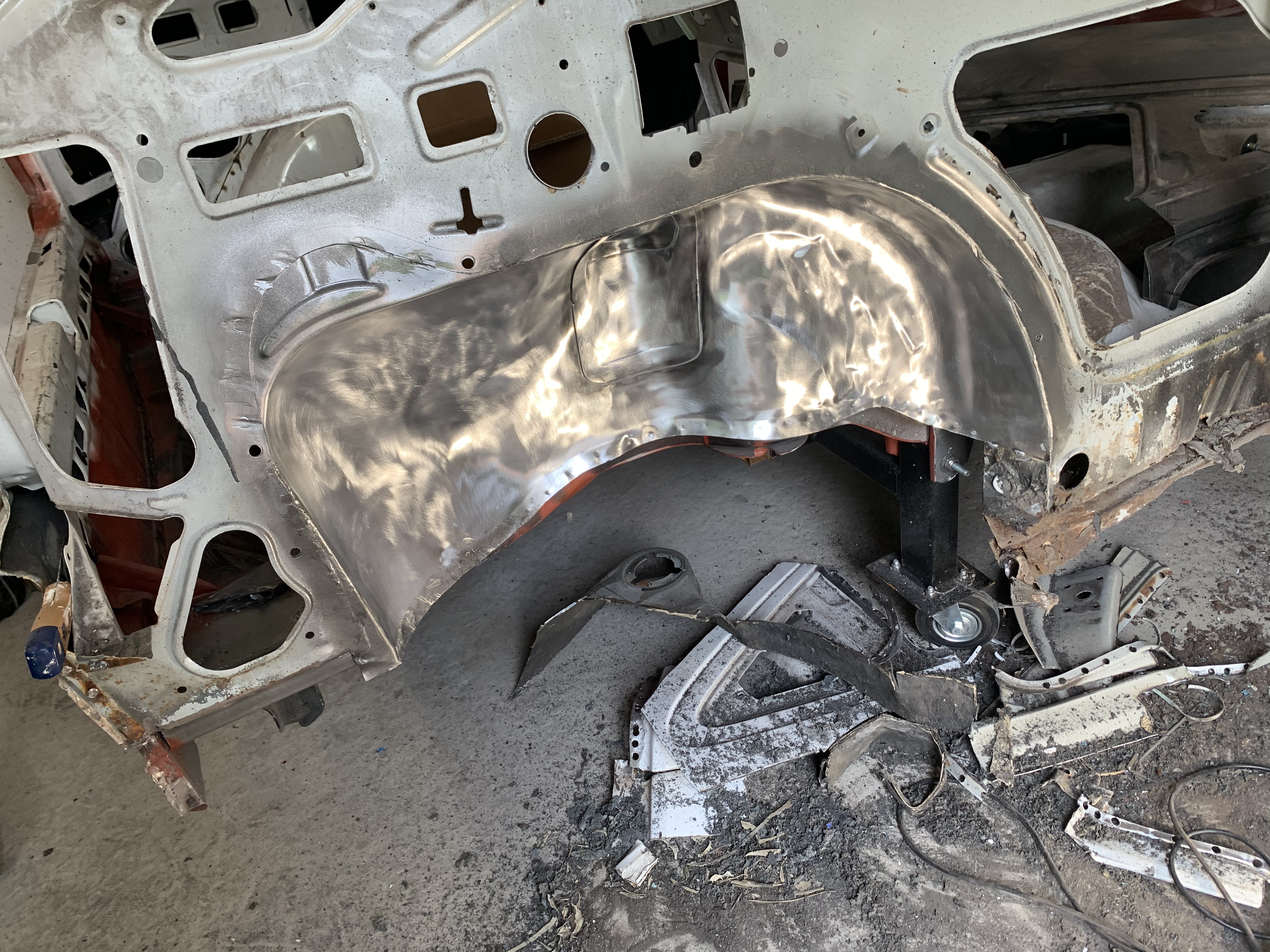

    Weiter gings..hab bestimmt 30Punkte aufgebohrt und anschließend den Radlauf weg genommen. Dann kam die blöde Arbeit. Den Innenradlauf vom Bitumen zu befreien. 2,5 Stunden später war auch das geschafft..und das Blech schöööön blank!
