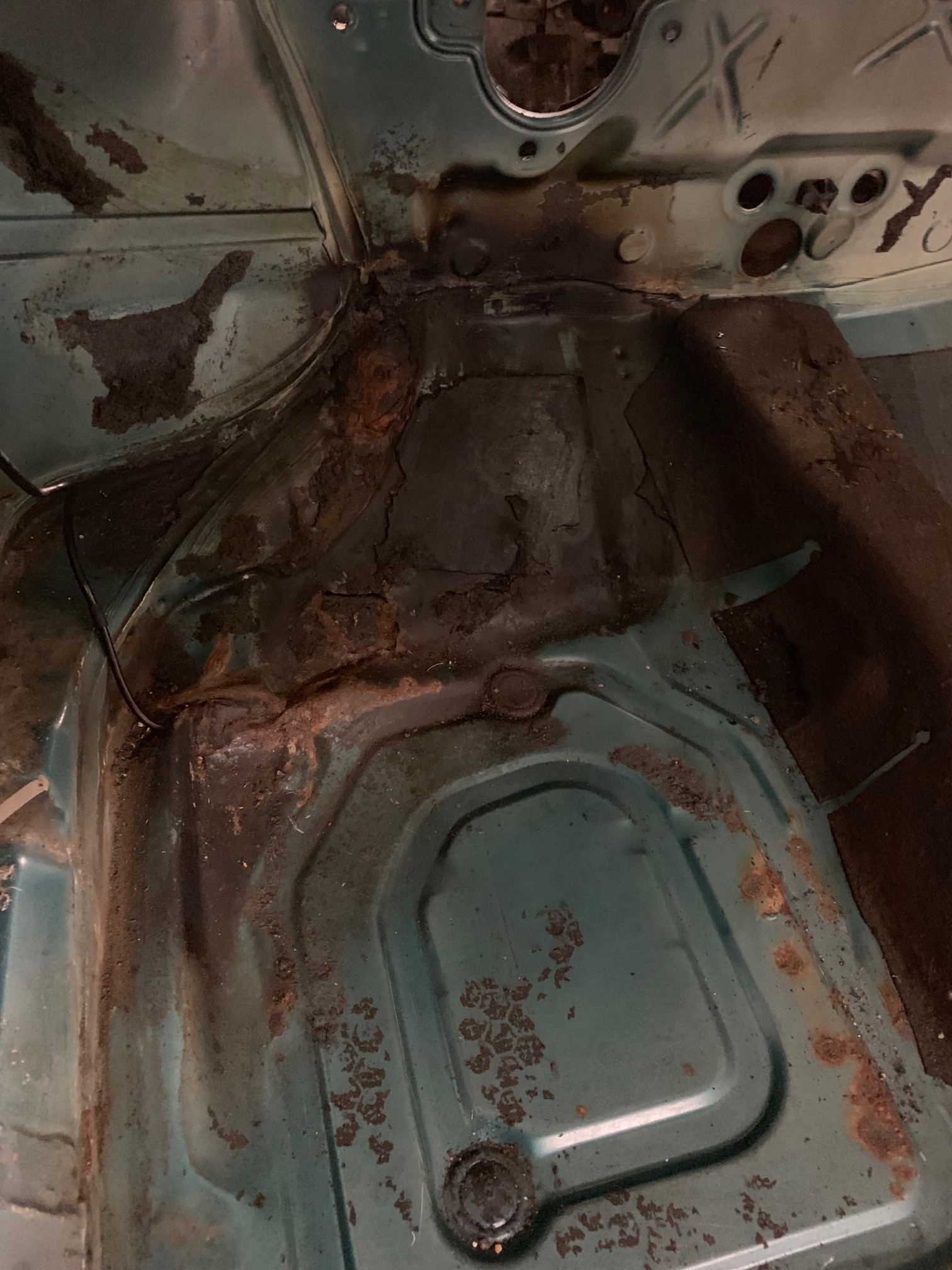

Das sind aber nur die Seiten. Du musst den ganzen teppich raus machen und dann die Teerpappen komplett entfernen..
Und dann wirst du - wenn die Seiten schon so aussehen - massig rost finden.
Der Wagen wird dann in spätestens 1-2 Jahren an den Stellen massiv geschweisst werden müssen wenn das jetzt schon so aussieht..
Hier mal ein foto von meinem damals..das war allerdings ein sehr krasser Fall..
