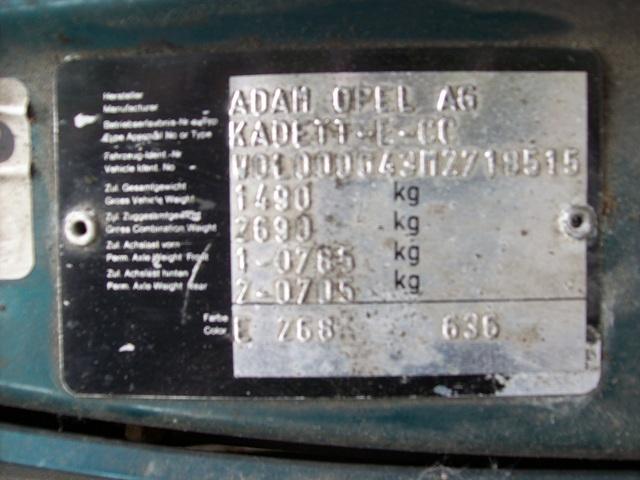

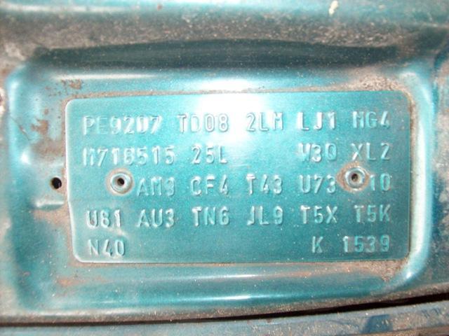

Ich behaupte ja..ein champion, aber ohne serienmäßige Lederausstattung. Konnte man auch nur mit Velour bestellen..
Beiträge von Mick
Also ich behaupte das ist ein Champion ohne werkseitiger Lederausstattung.
1. die Fahrgestellnummer ist laut Kadett-info ein Champion der 2ten Reige.
Ab WOL00004*M2000000 ist es die zweite Serie.
2. der Polstercode ist 336, was die Velourausstattung ist.
3. auf dem Adrema Schild steht zwar nur W3Q für Gsi und nicht W3W für Champion, aber das hat meiner auch nicht.
Hier mal zum Vergleich meine Codes:

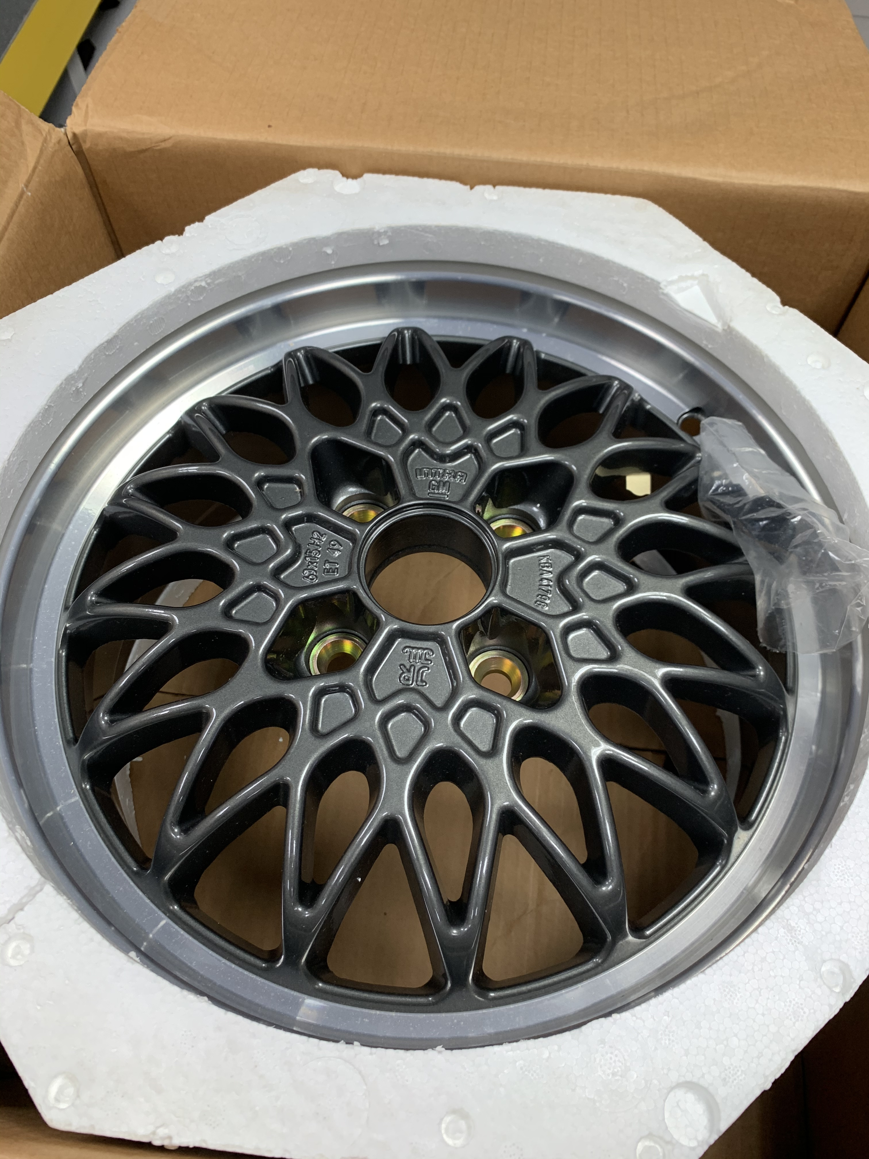

Also ich bin jetzt ein wenig frustriert. Habe beim händler die Kreuzspeiche in Titan (90369460) bestellt. Und folgende bekommen:
Das ist natürlich die Falsche. Kann mit jemand die Teilenummer von der Silbernen nenne, wo ich 3 von habe?
Ich hoffe der kann die noch zurück geben..
Wann wurden diese eigentlich verbaut?habe ich noch nie gesehen..
