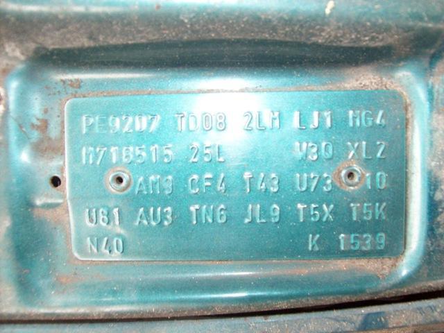

Also ich hab nochmal auf Kadett-Info recherchiert. Es gibt noch einen weiteren Code für den Champion:
T5K = Sondermodell Champion Ausstattung
Somit ist meiner zumindest ein originaler Champion und der vom Threadersteller (leider) nicht.
Warum hat Opel mehrere Codes dafür erfunden? Oder ist dieser auf der Seite evtl. falsch?Auf http://www.opel-infos.de findet man unter T5K folgende Erklärung:
T5K = Beschriftung, DTI 16V, hinten
Wobei ich da nicht weiss wofür DTI steht

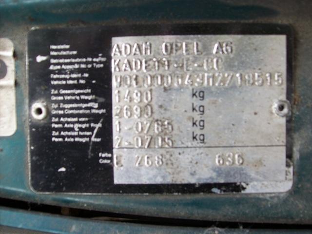

Dann ständ es nicht auf dem originalen Typenschild. Bilder von meinem grünen sind weiter oben zu sehen..

Wobei nachdem ich das nun 10mal durchgelesen habe ich dir recht gebe. Man kann an den Fahrgestellnummernkreisen nur feststellen ob es einer der ersten oder zweiten serie ist. Aber nicht ob es einer ist. Dafür braucht man den Polstercode 736 (Velour) oder 636 (Leder).
Jedoch behaupte ich immer noch das ich einen Champion habe, obwohl mir das W3W fehlt. Denn ich habe den Polstercode 636 für Leder.
Leder konnte man ja - soweit ich weiss - nur im champion bekommen.
Aber die Fahrgestellnummer passt zum Champion..
Ich behaupte ja..ein champion, aber ohne serienmäßige Lederausstattung. Konnte man auch nur mit Velour bestellen..
Also ich behaupte das ist ein Champion ohne werkseitiger Lederausstattung.
1. die Fahrgestellnummer ist laut Kadett-info ein Champion der 2ten Reige.
Ab WOL00004*M2000000 ist es die zweite Serie.
2. der Polstercode ist 336, was die Velourausstattung ist.
3. auf dem Adrema Schild steht zwar nur W3Q für Gsi und nicht W3W für Champion, aber das hat meiner auch nicht.
Hier mal zum Vergleich meine Codes:

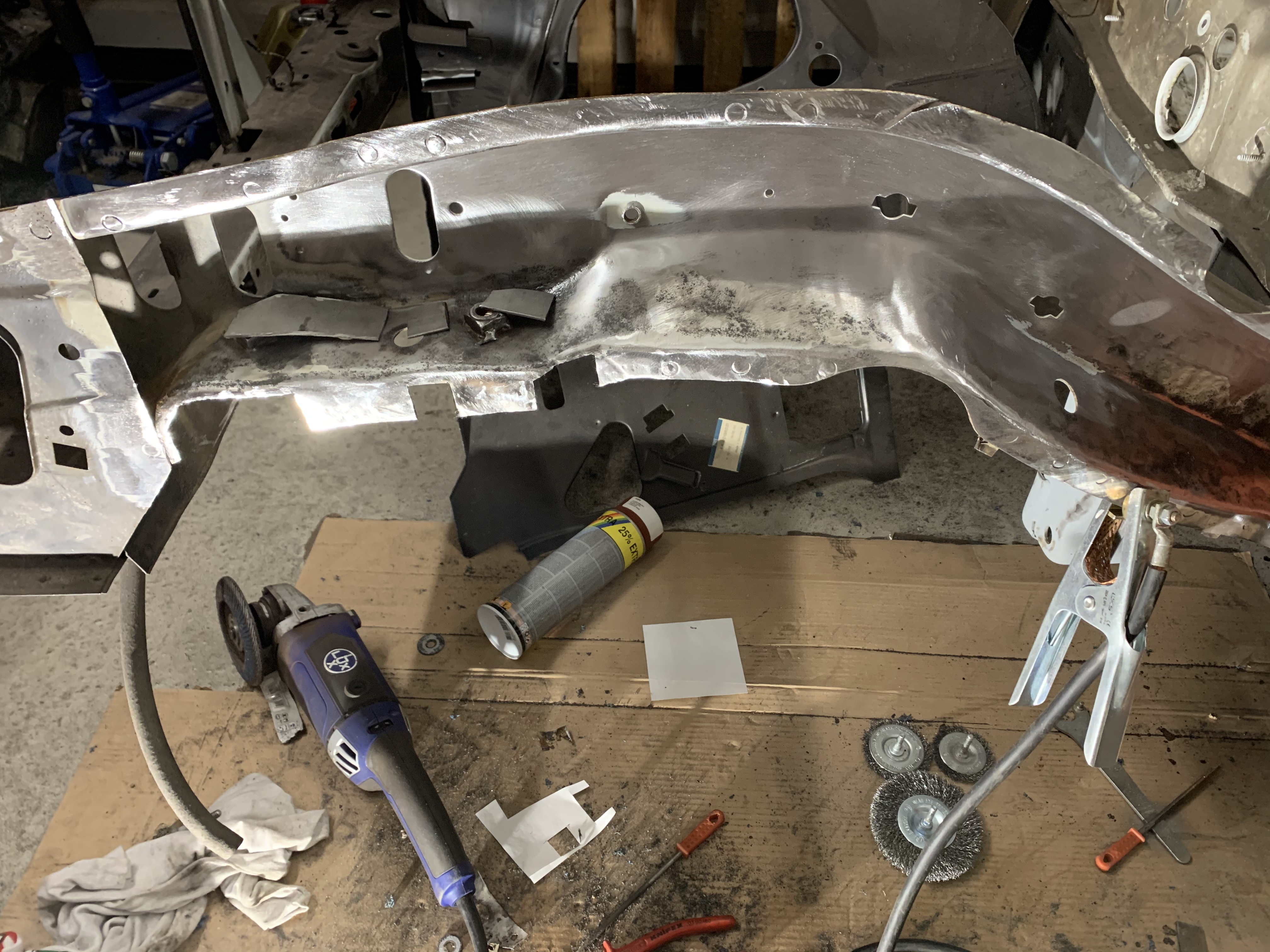

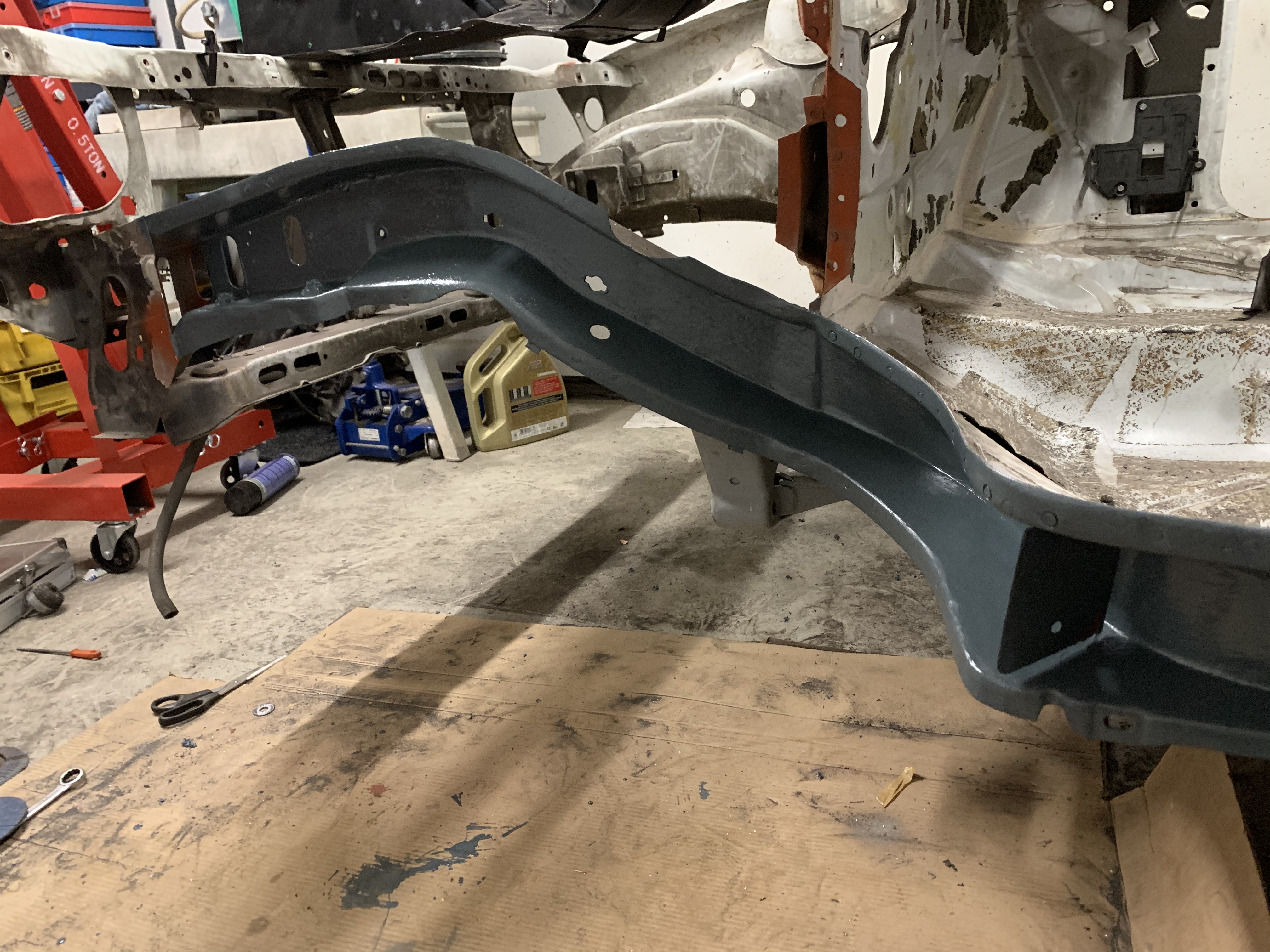

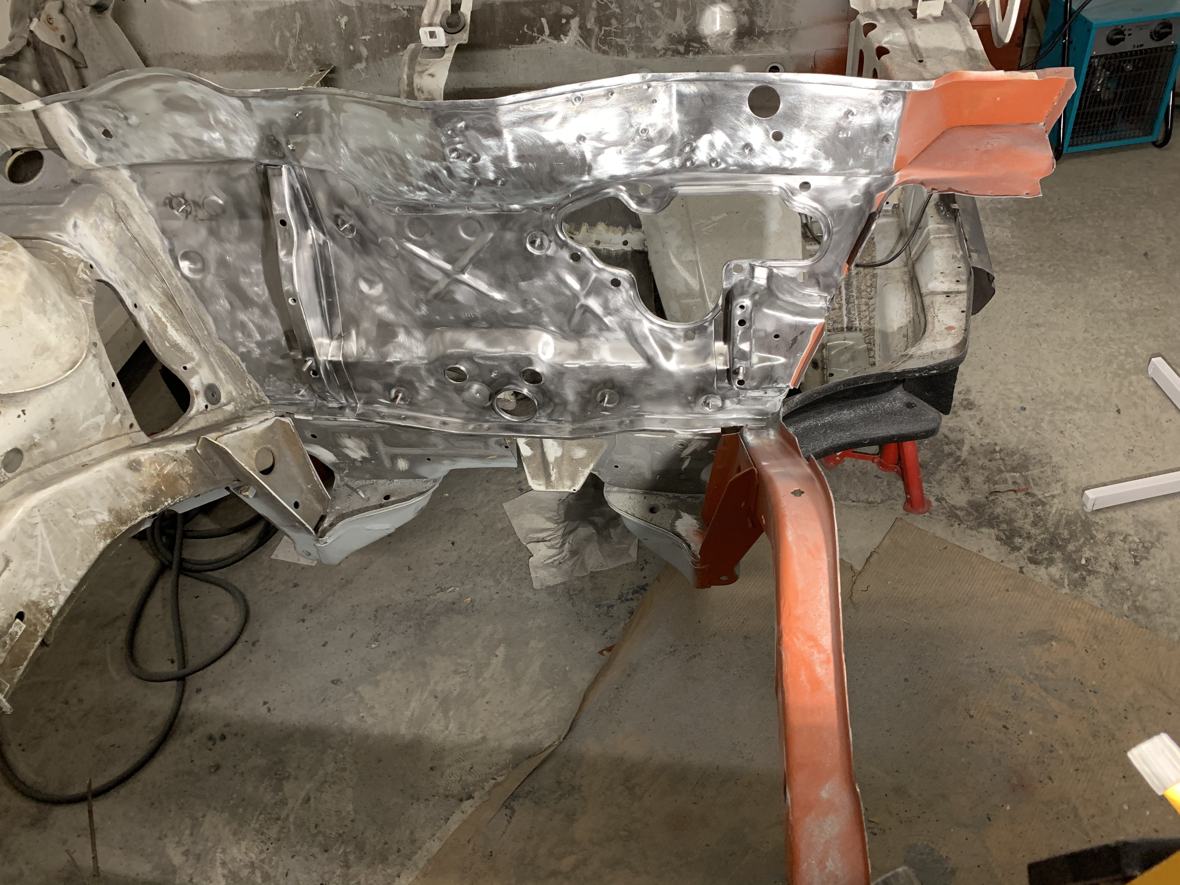

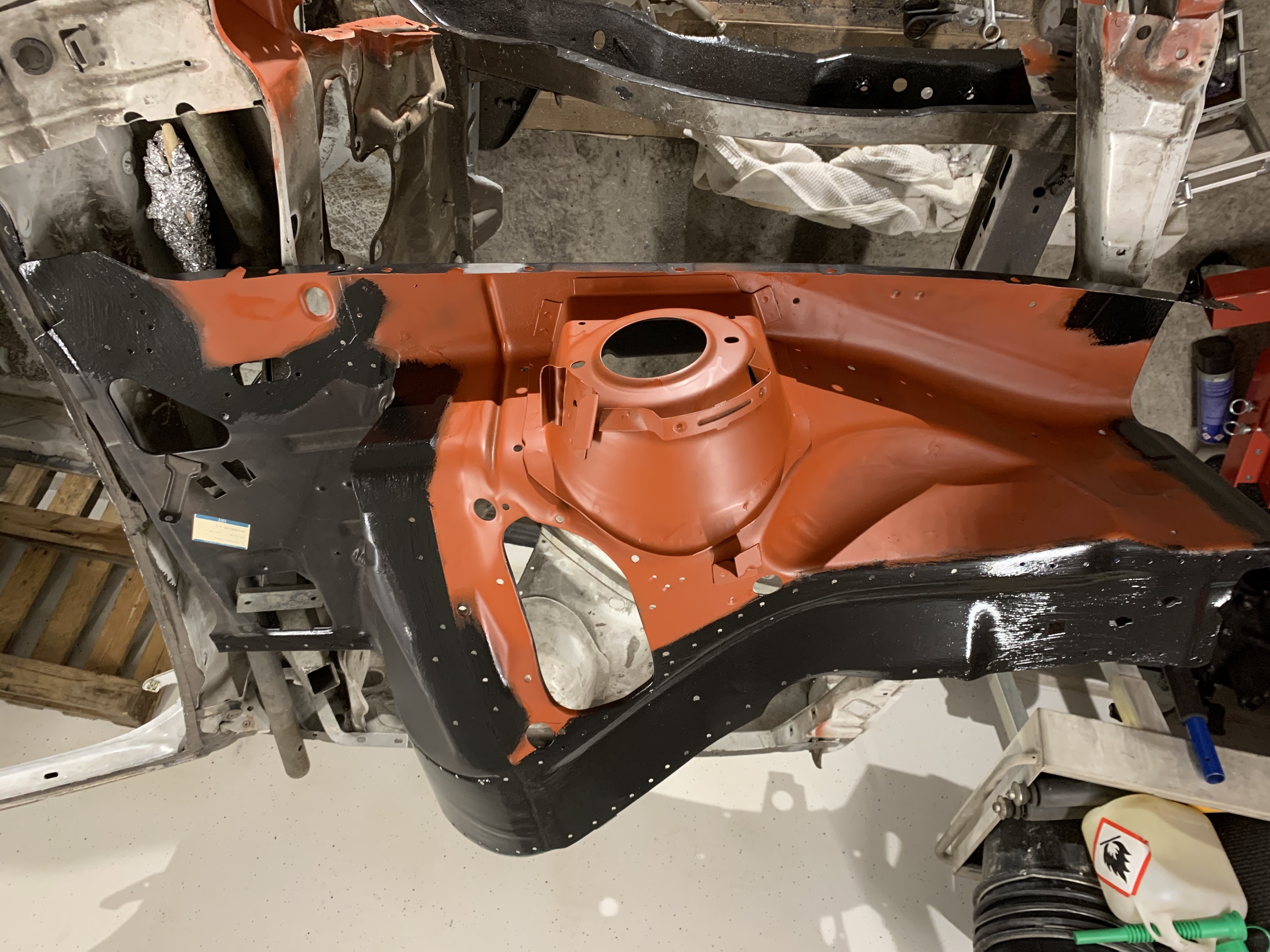

Also die Arbeiten, die ich mit die letzten Tage/Wochen gemacht habe sind sehr mühsam. Sind bestimmt 10.12 Stunden Arbeit rein geflossen, da ich alles sehr sorgsam mache. Ich habe den Längsträger von der Innenseite sowie den grössten Teil der Spritzwand vom Lack und Deck und Rost befreit und schonmal grundiert. Den Radeinbau habe ich soweit auch schon vorbereitet. Die Stellen, die nachher im Längsträger sind und wo ich später nicht mehr dran komme habe ich erst mit Brantho Nitrofest und dann mit 2 Schichten Brantho 3 in 1 bestrichen...damit da später nix mehr rostet ![]()
Vorher natürlich auch komplett blank gemacht das Teil.
Wenn ich den Radeinbau einschweiße werde ich die Bohrlöcher entsprechend mit nem kleinen Dremel am Längsträger wieder vom Lack befreien. Ich denke/hoffe das ich dazu am Wochenende komme.
Ob ich den anderen Radeinbau auch tausche muss ich mal gucken...ist eine schweine Arbeit und ich hätte nie gedacht das ich dafür so lange brauche...
Den Batteriehalter habe ich entfernt und auch schon die Kabeldurchführung an der Spritzwand auf der Fahrerseite geschlossen. Der Motorraum wird dezent gecleant.
