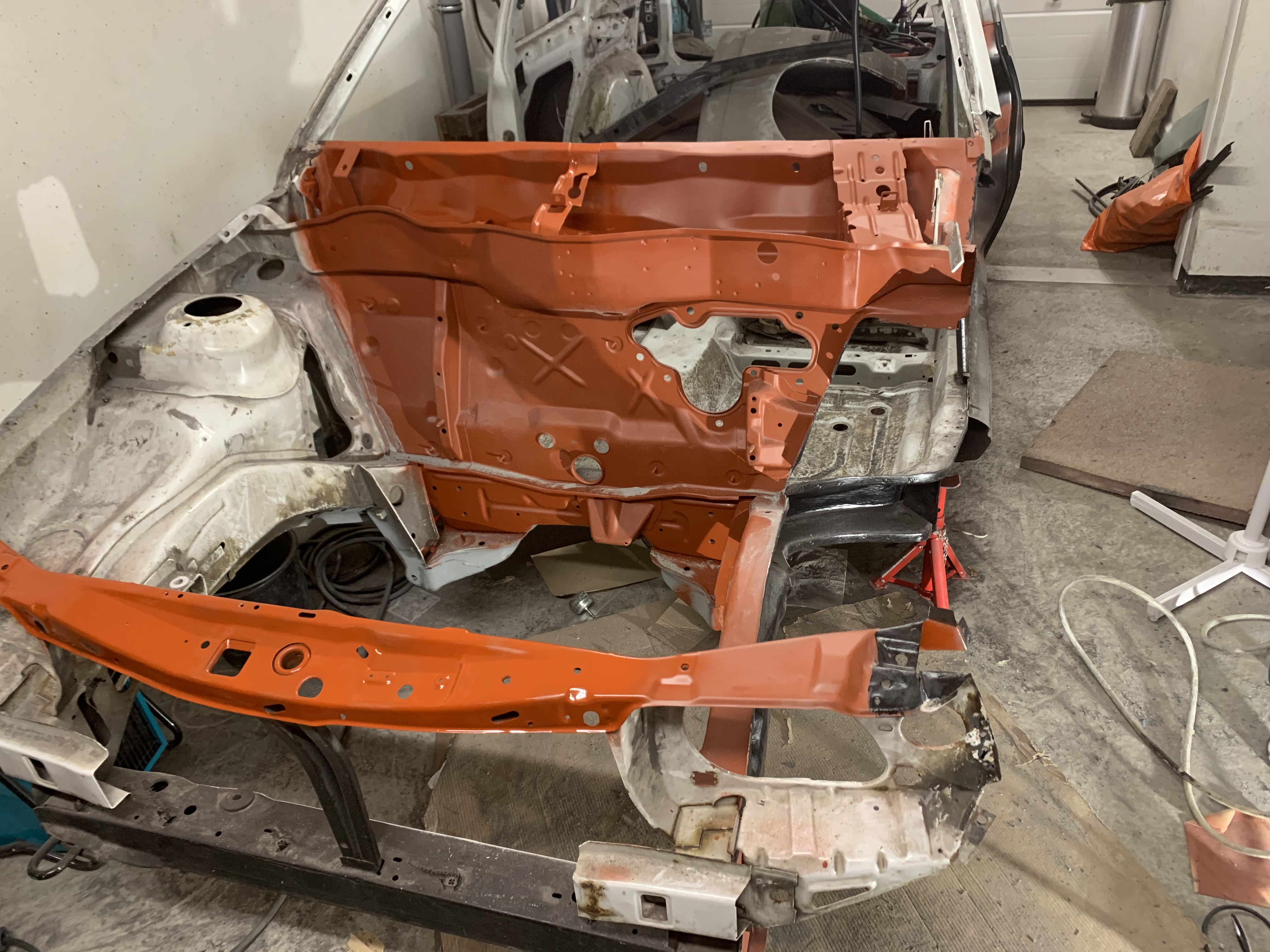

Sooo..Corona sei Dank hab ich viel Zeit und es ging weiter.

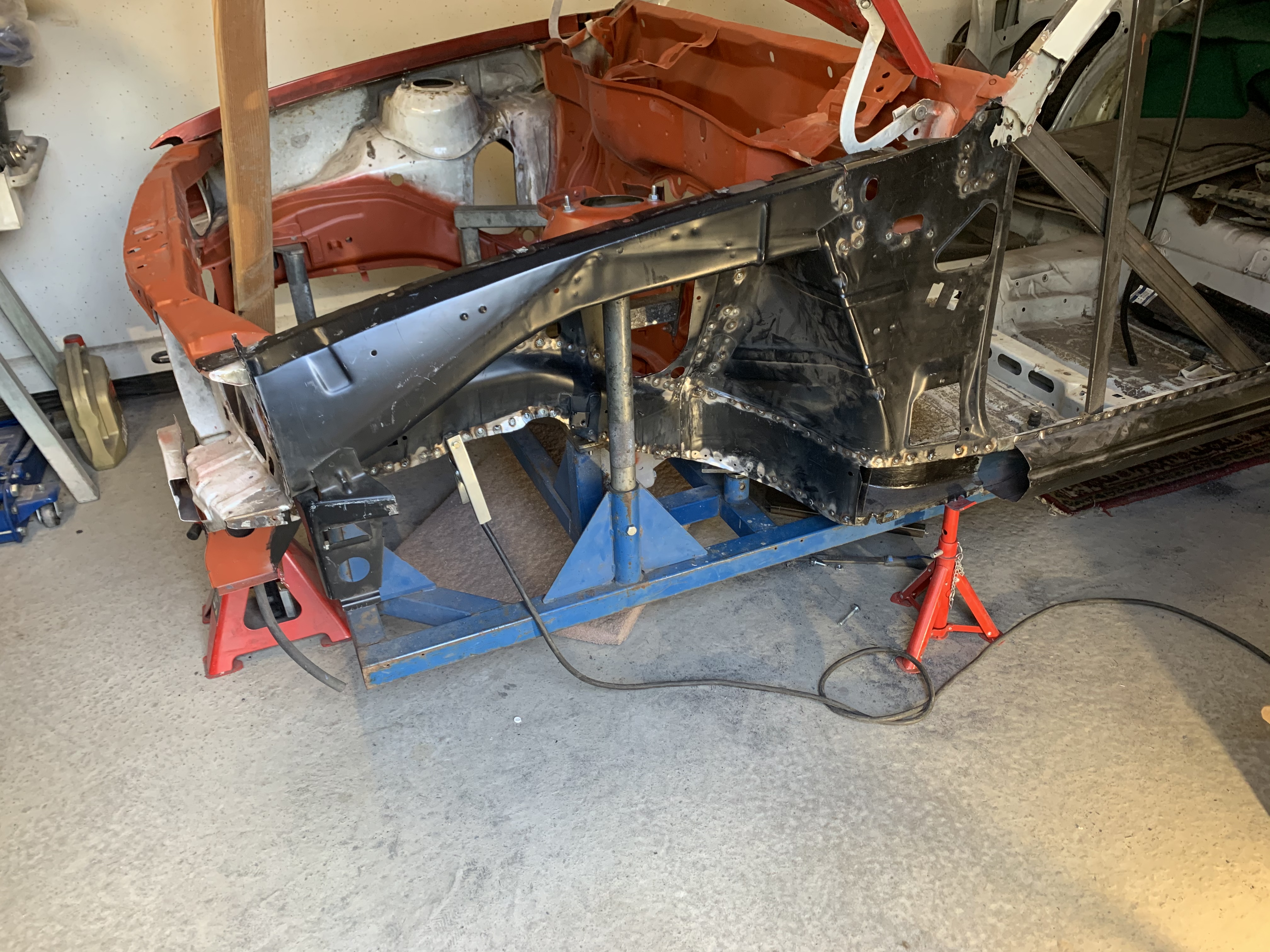

Der Radeinbau ist soweit drin..ein paar Punkte fehlen noch und an ein paar Stellen will ich noch einen dazwischen setzen. Da ist dich sehr viel Last drauf und lieber nen Punkt mehr als nachher einen zu wenig
Das wird dann Montag erledigt. Und natürlich alles abgeschliffen und ordentlich mit Rostschutz versehen.

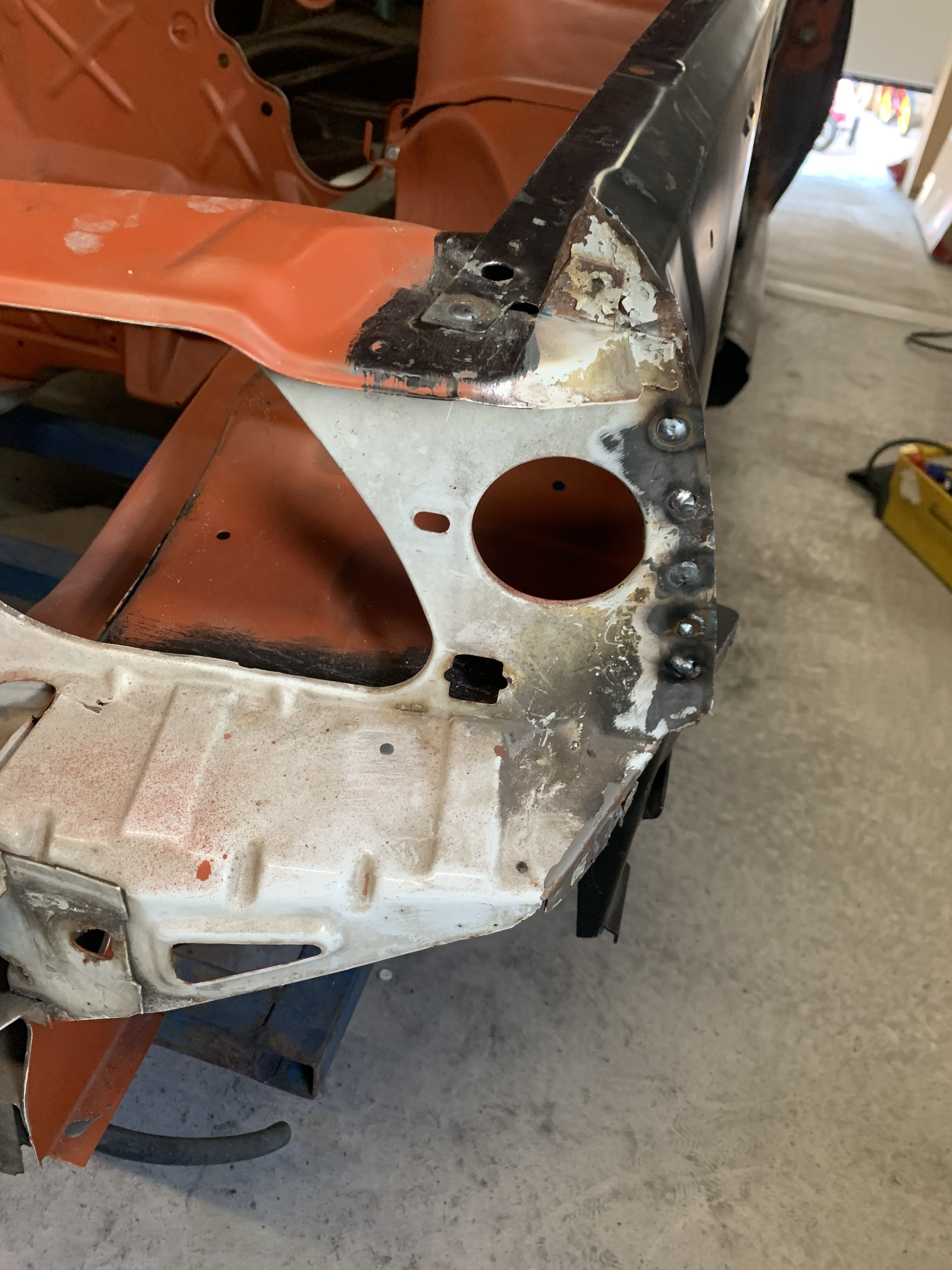

Hier fehlt noch was

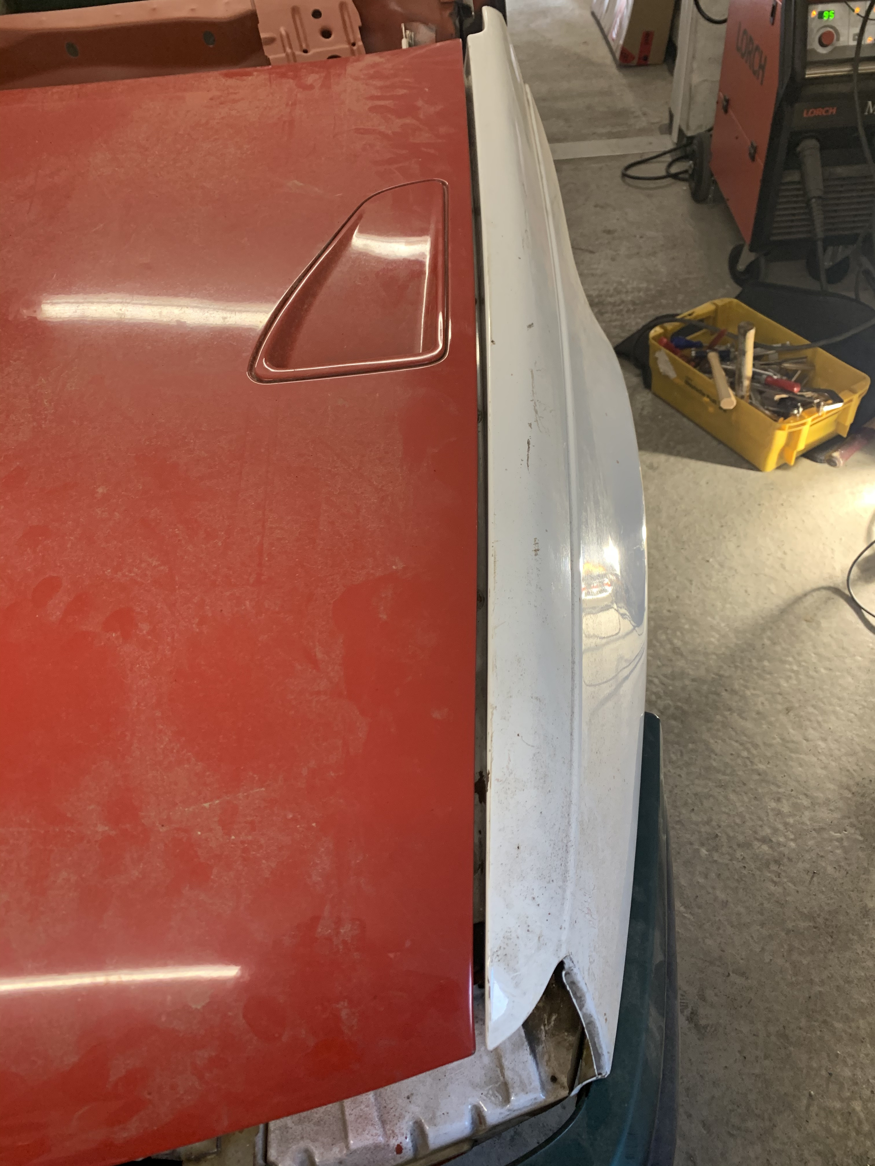

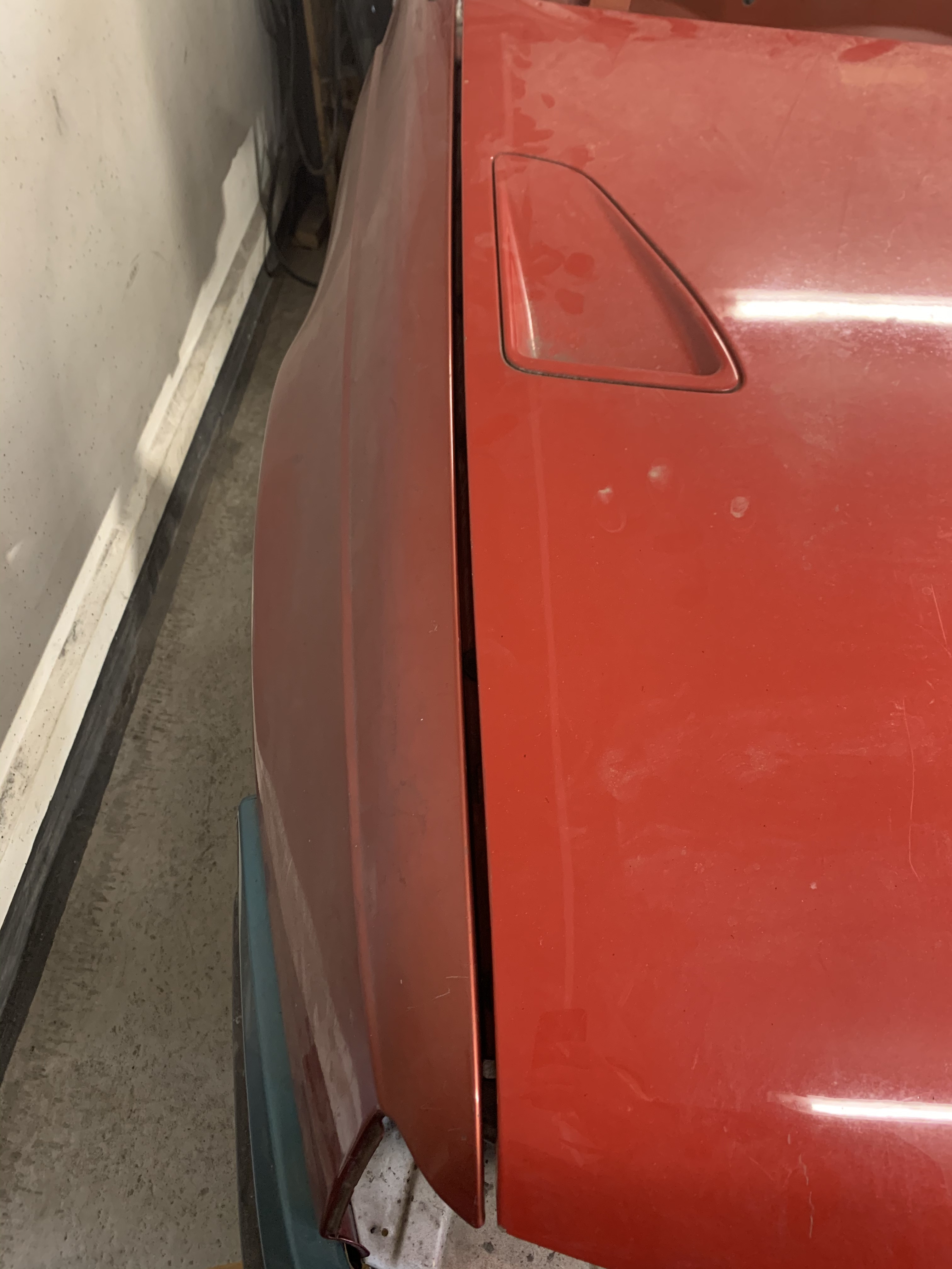

Hab den anschließend nochmal zusammengesteckt um zu gucken ob die Spaltmaße passen..alles super!
Ich hoffe das ich die rechte Seite retten kann. Ist ne schweine Arbeit!Aber so wie ich mich kenne tausche ist ich den auch noch..wenn schon denn schon

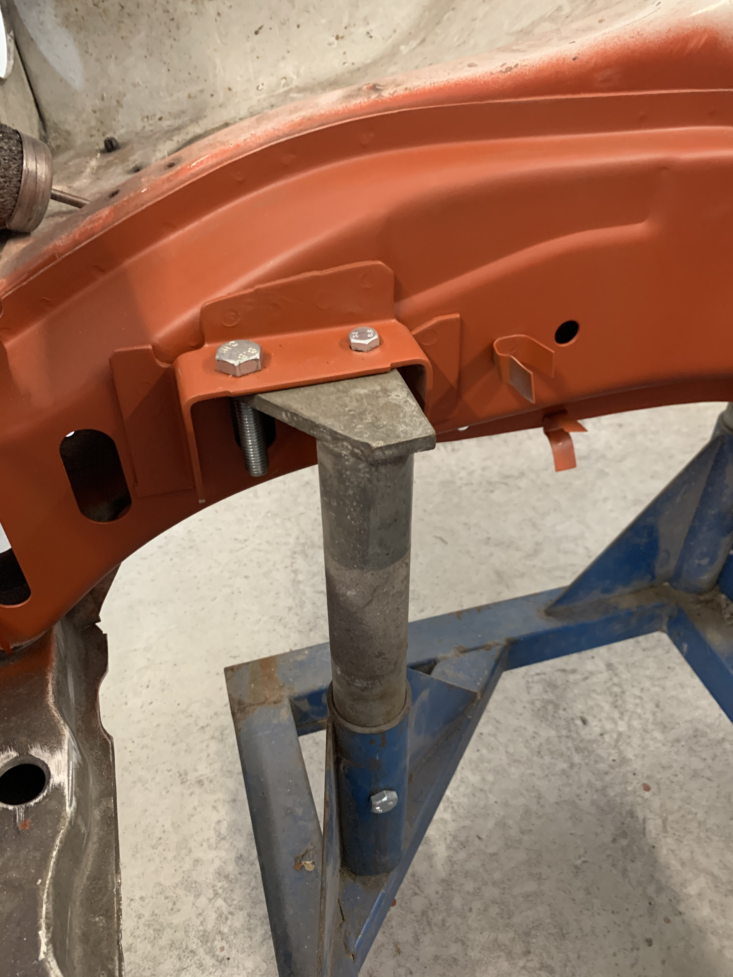

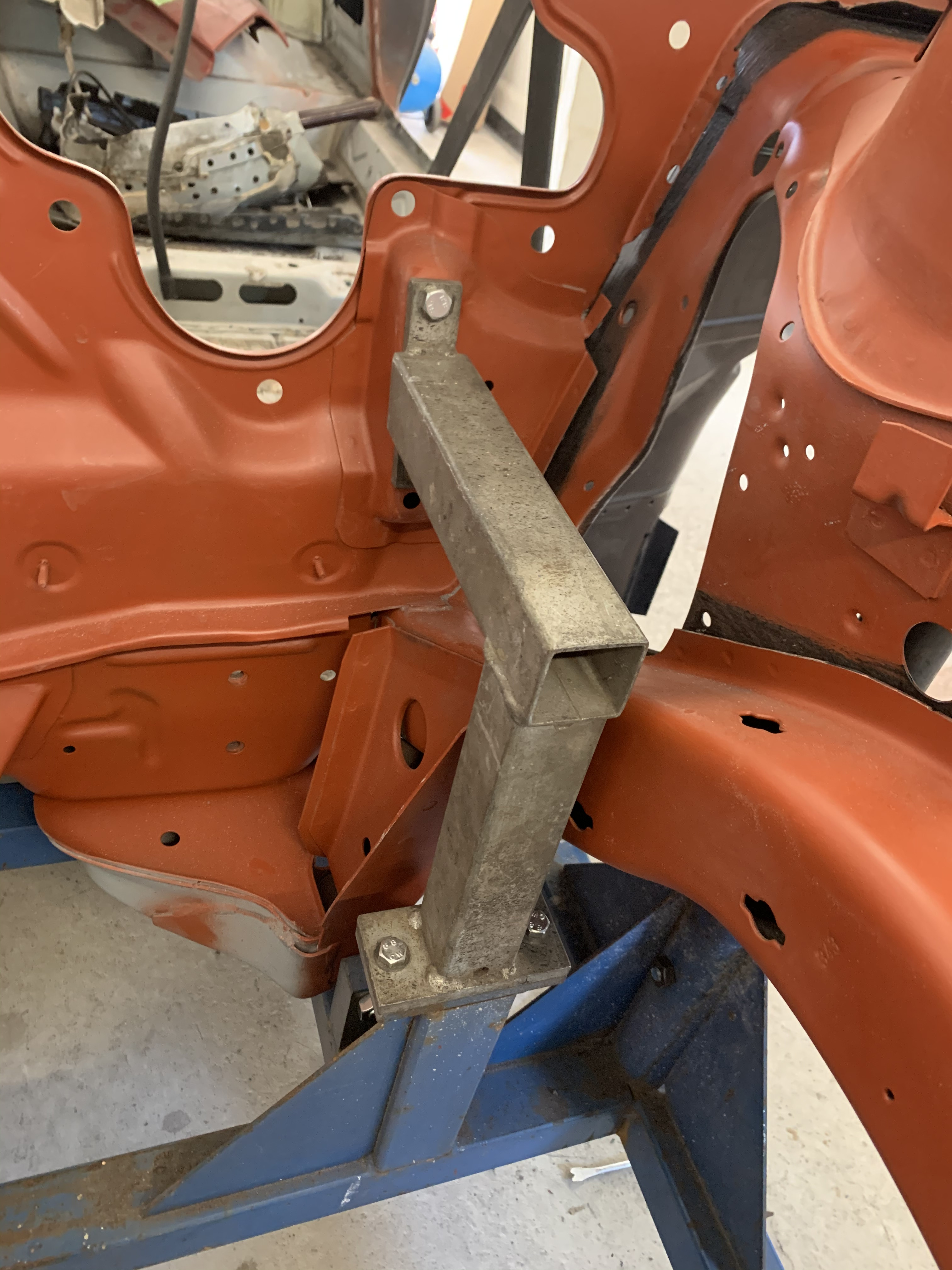

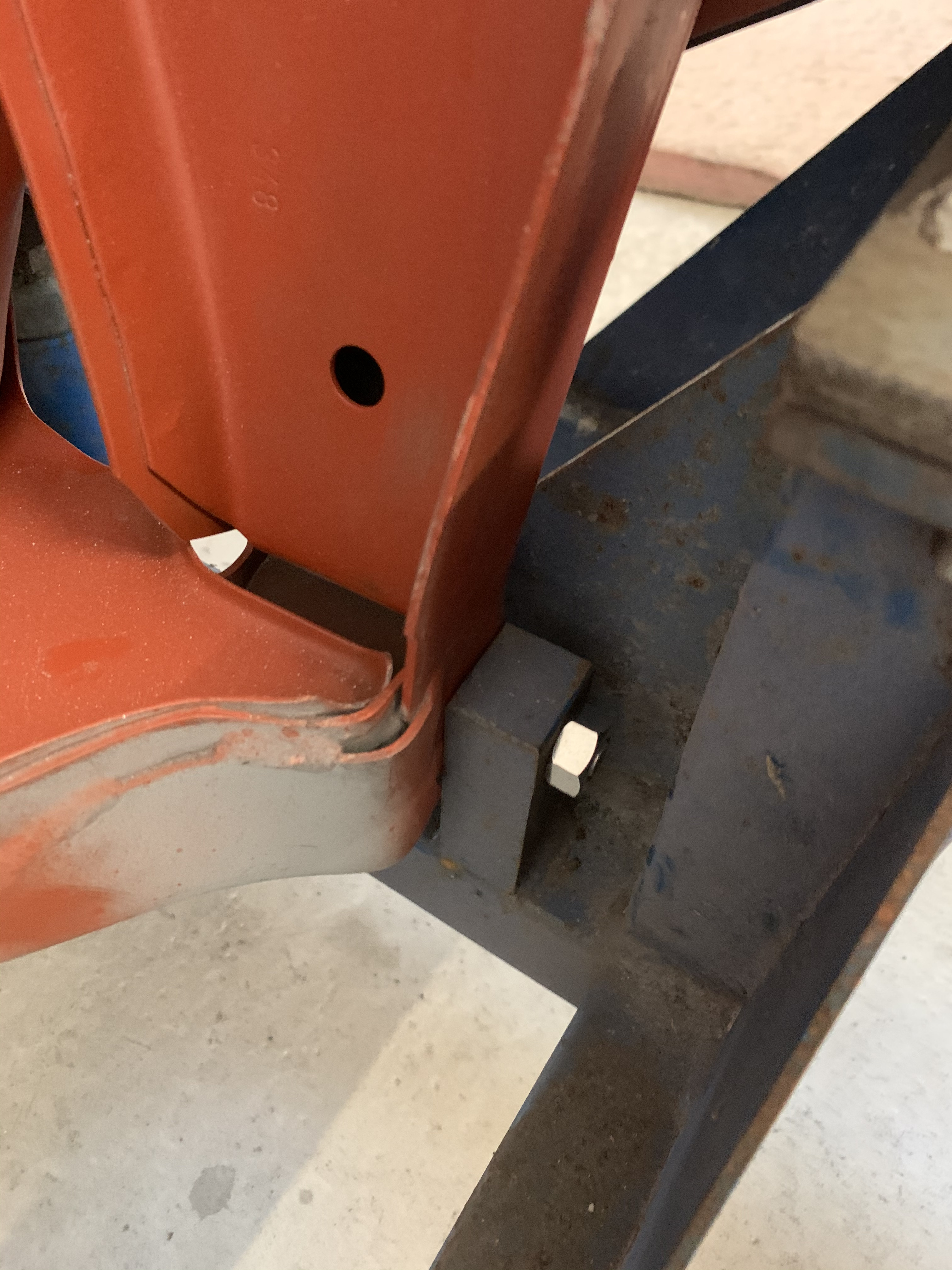

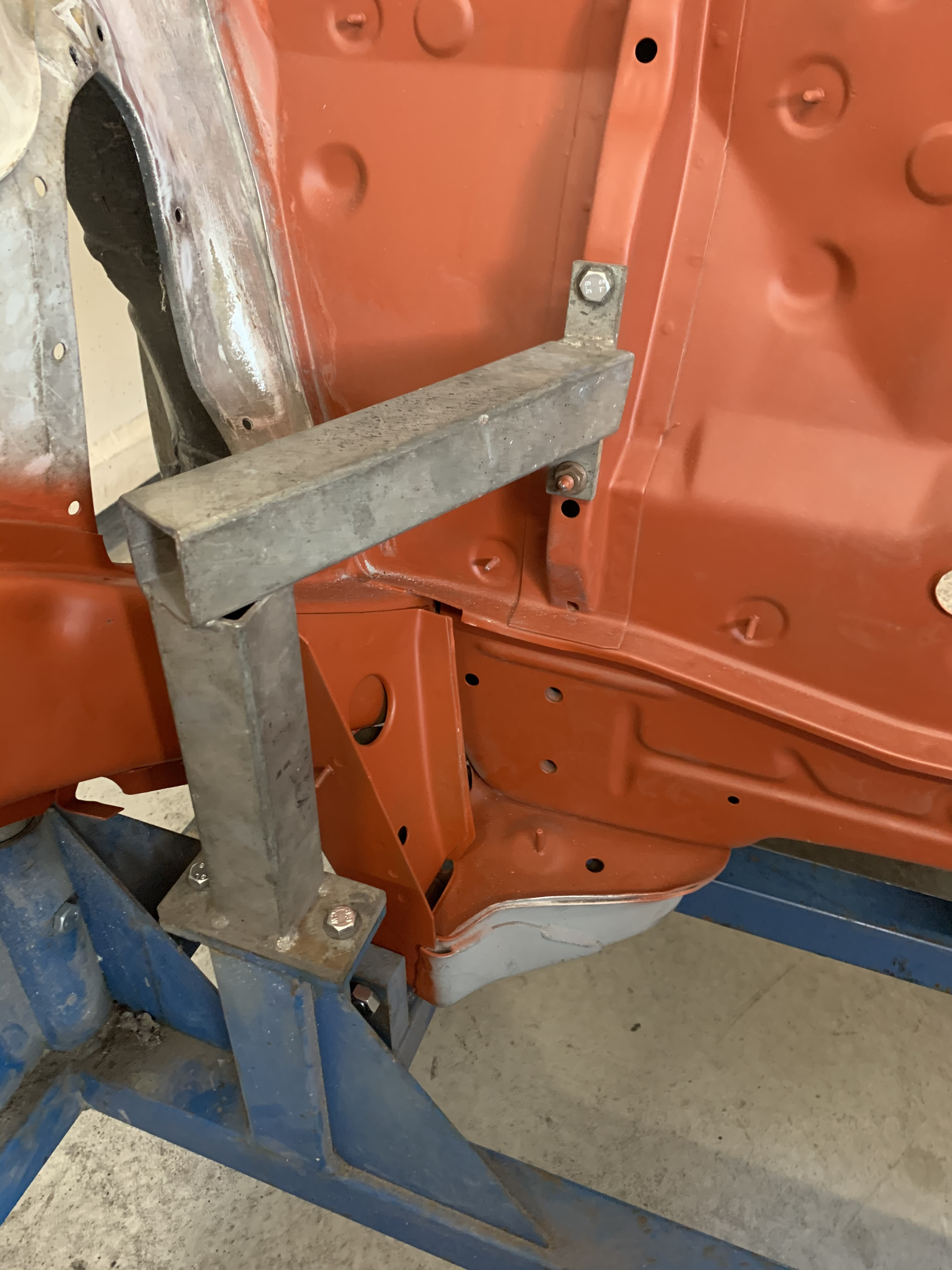

Weiter gings heute und endlich ein grosser Schritt hin zum einschweißen des Radeinbaus.

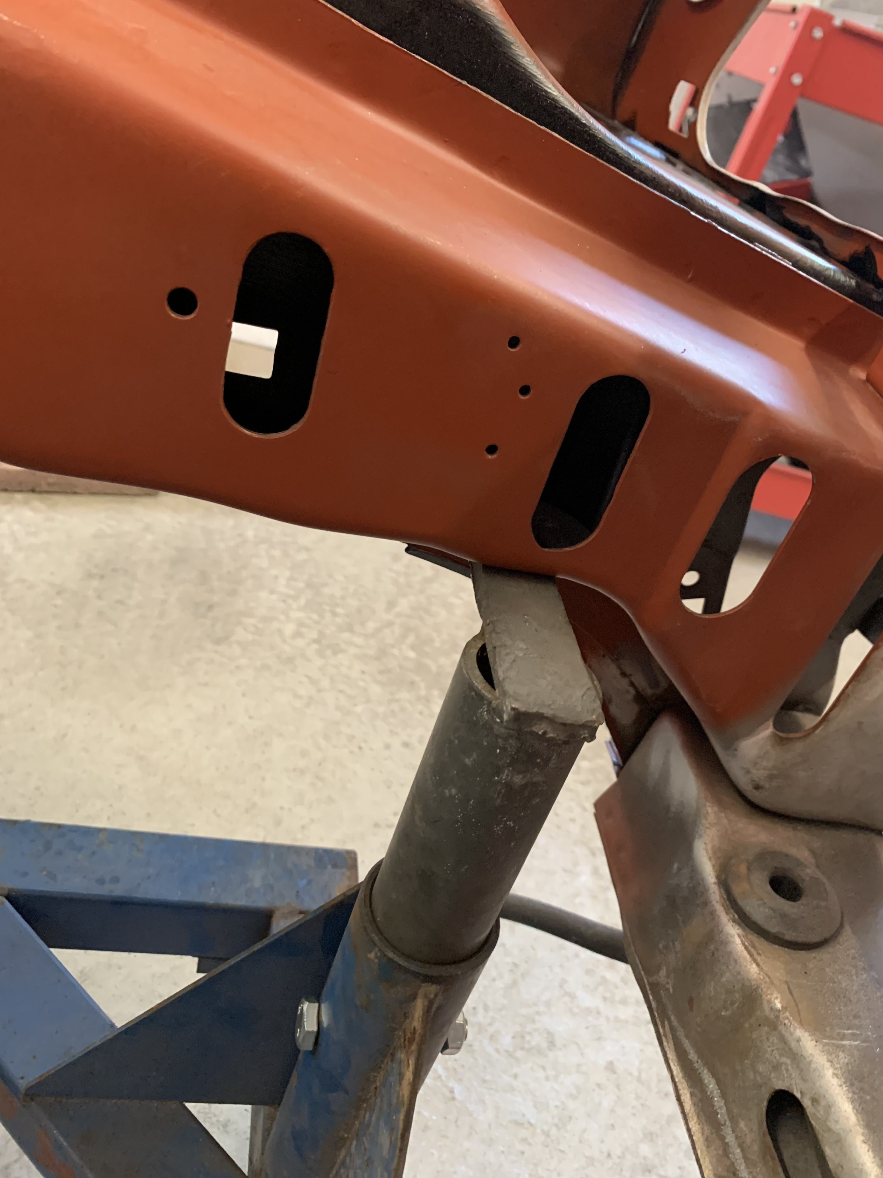

Hab die Rahmenlehre rangebaut und da zeigte sich Gott sei dank das alles passt von den Spaltmaßen. Auf den Bildern sieht man noch kleine Spalte aber die muss ich mit zangen natürlich schließen vor dem schweissen..ist ja nur drauf gesteckt.
Seht aber selber..hab mal ein paar Detailaufnahmen von der Rahmenlehre gemacht:
Jetzt werde ich den Radeinbau heute - wie oben geschrieben - final mit Zangen ausrichten, ein paar Ecken anpunkten und dann mal den Kotflügel und Stossstange montieren bevor ich alles fertig schweisse..

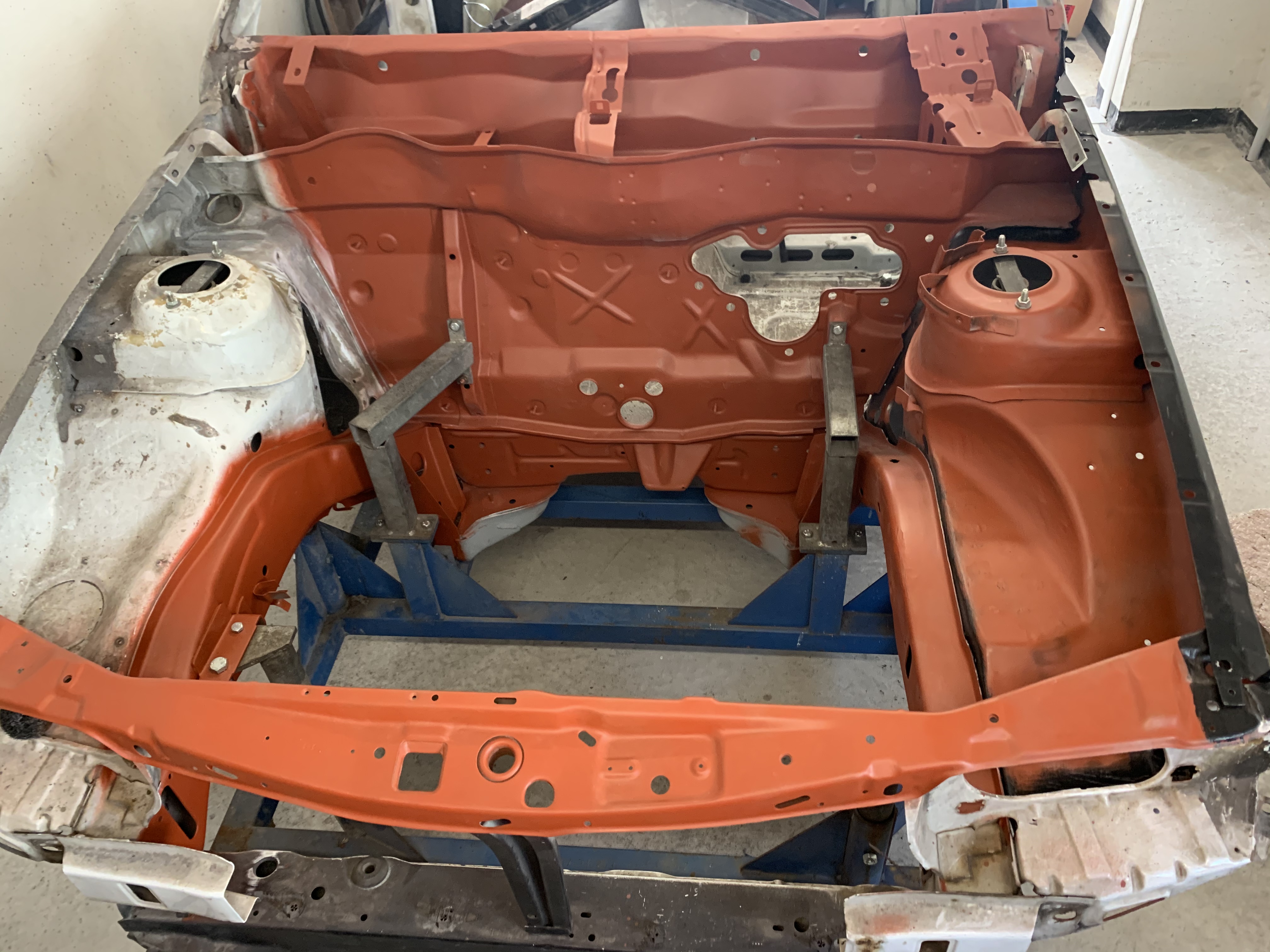

Weiter gings..ich habe noch ca. 7Stunden über mehrere Tage weiter geschliffen und entlackt..das ist sehr mühselig, da der Motorraum seeeeeeehr viele Ecken hat..vor allem die Spritzwand bzw. dahinter..

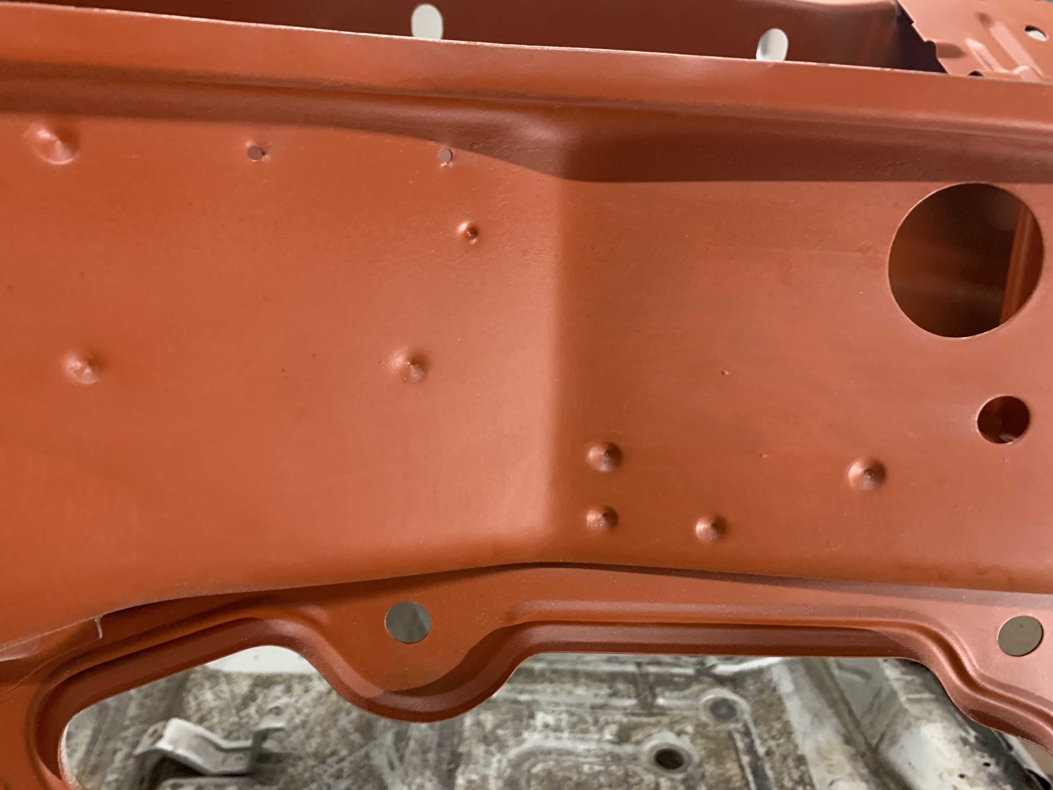

Da ich den Motorraum cleanen will stelle ich mir die Frage ob ich die kleinen Löchter/Vertiefungen einfach zuspachteln kann oder soll ich die lieber verzinnen?
Ich denke mal die sind zur Versteifung der Stirnwand eingestanzt oder?
