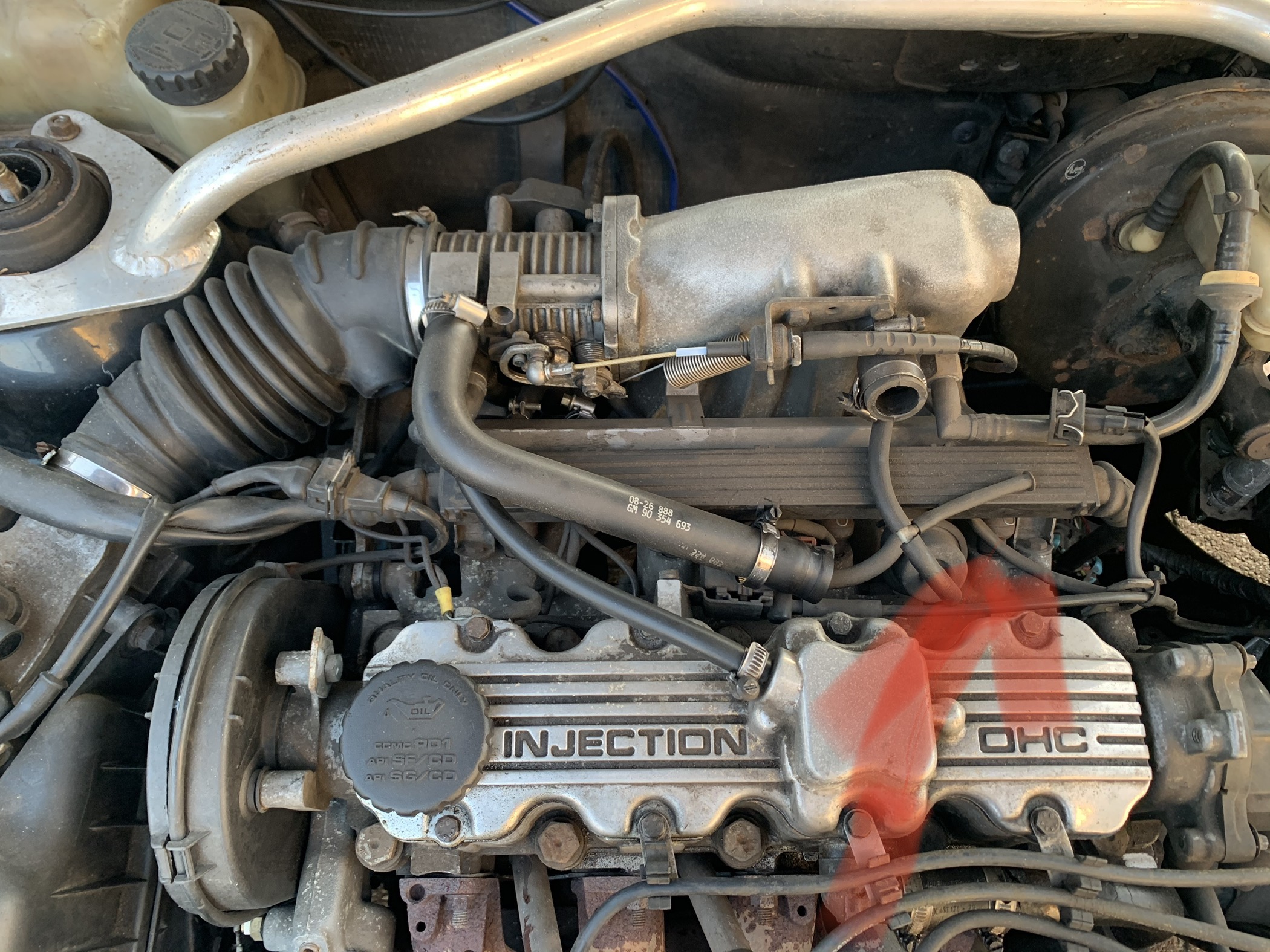

Mein Cabrio macht Macken. Es springt wenn der Motor kalt ist sehr schnell an, jedoch wenn er warm ist und nur kurz abgestellt wurde so gut wie gar nicht mehr an. Wenn der Motor dann doch läuft nimmt er kaum Gas an und auch läuft er unruhig und geht manchmal aus. Wenn er sich wieder gefangen hat dreht er einwandfrei hoch.
Habt ihr ne Idee was es sein kann?
Ich habe jetzt folgende Teile bestellt:
- zündverteiler und finger
- Temperatursensor fürs Stwuergerät
- neue Zündkerzen
- neuen Drosselklappenpoti

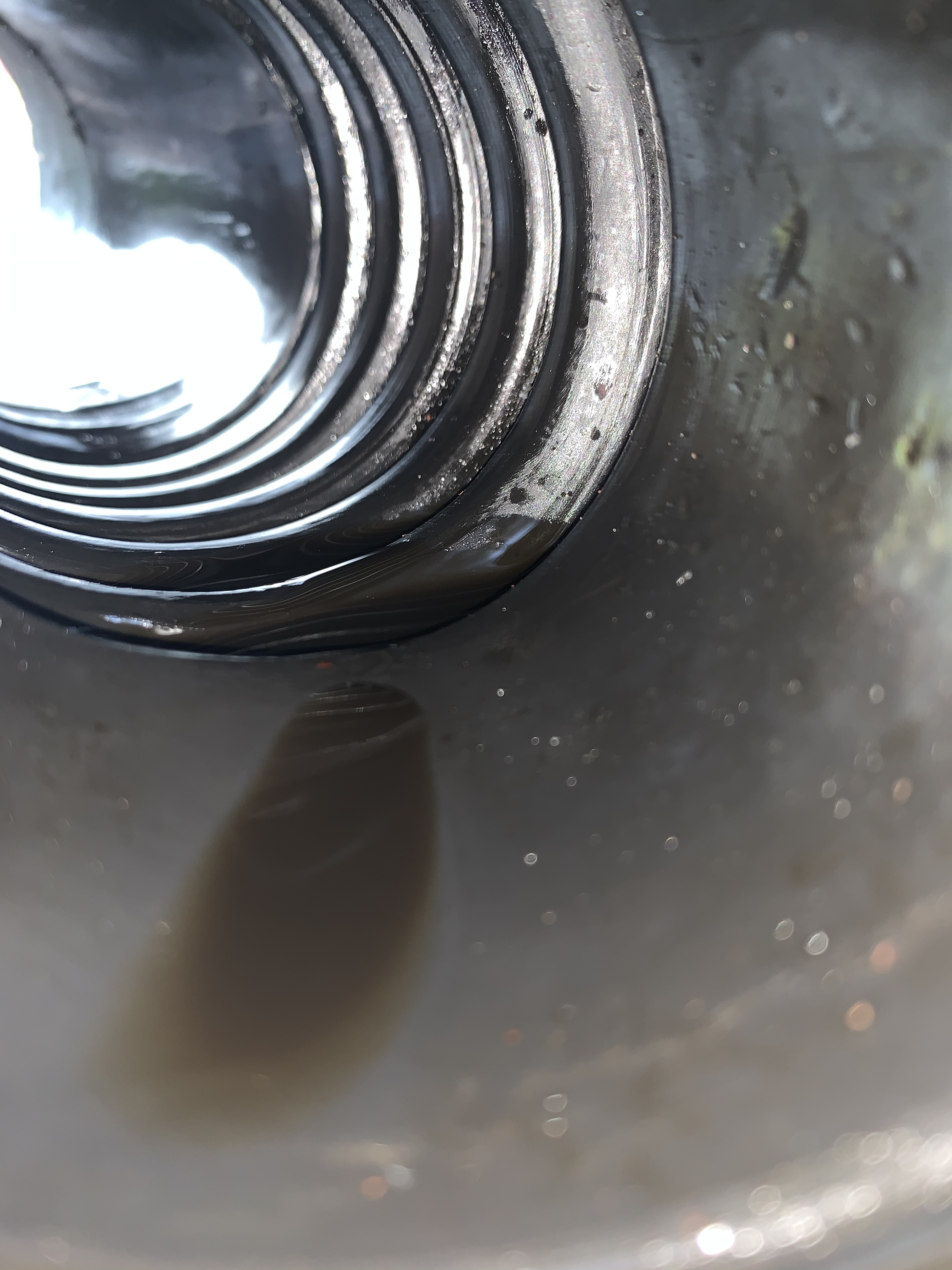

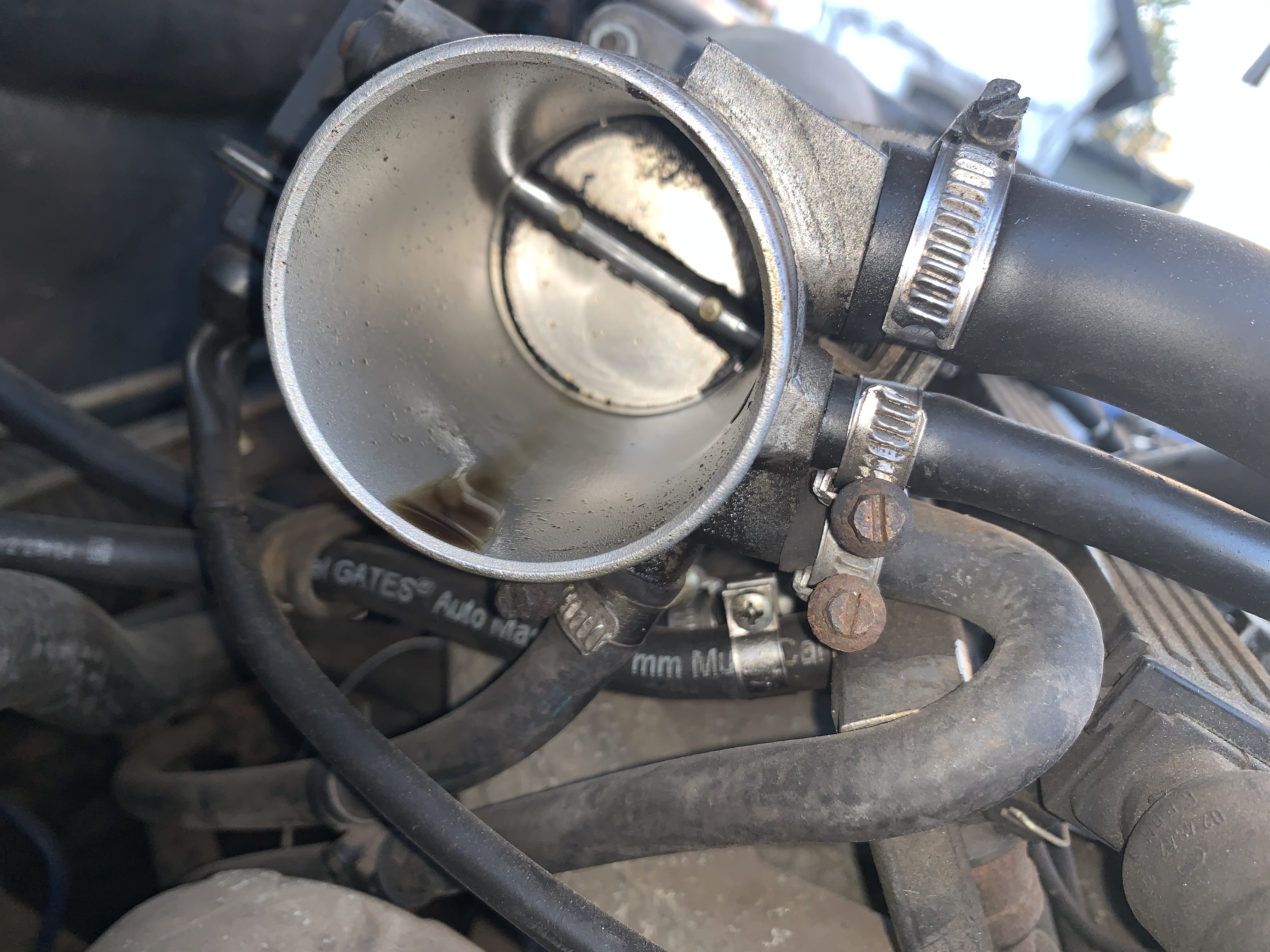

Ich habe heute angefangen den Leerlaufsteller, die Drosselklappe und den LMM zu reinigen und musste feststellen das relativ viel öl in den Bereichen war. Woher kann das kommen? Von den vielen Startversuchen?
Anbei ein paar Fotos:
Auch frage ich mich warum der Vorbesitzer den einen Schlauch unter dem Leerlaufsteller mit einer Schraube geschlossen hat. Was hat das für einen Sinn?Wo gehört der normalerweise hin?
Ich hoffe ihr könnt mir helfen und ein paar Tips geben..

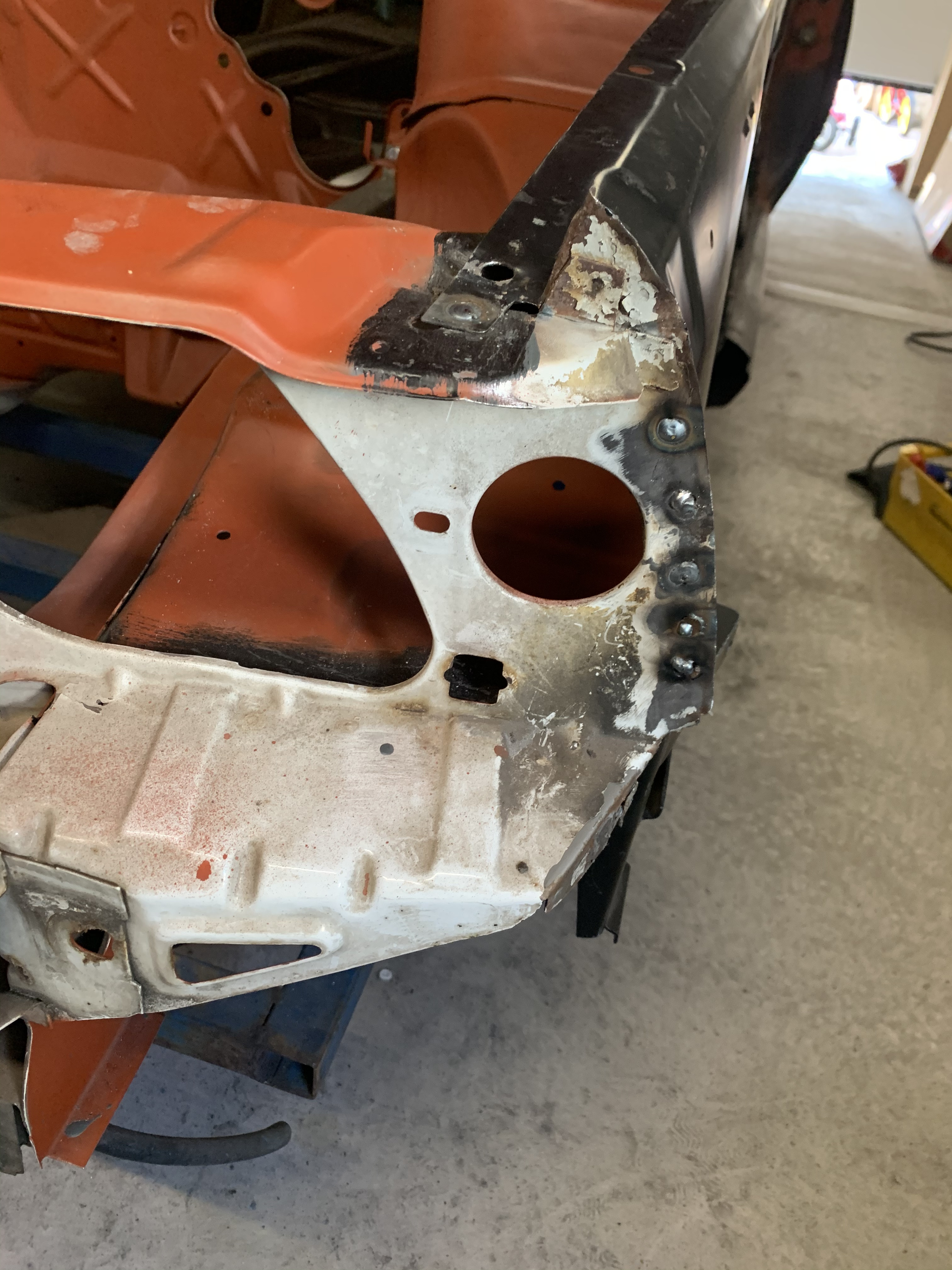

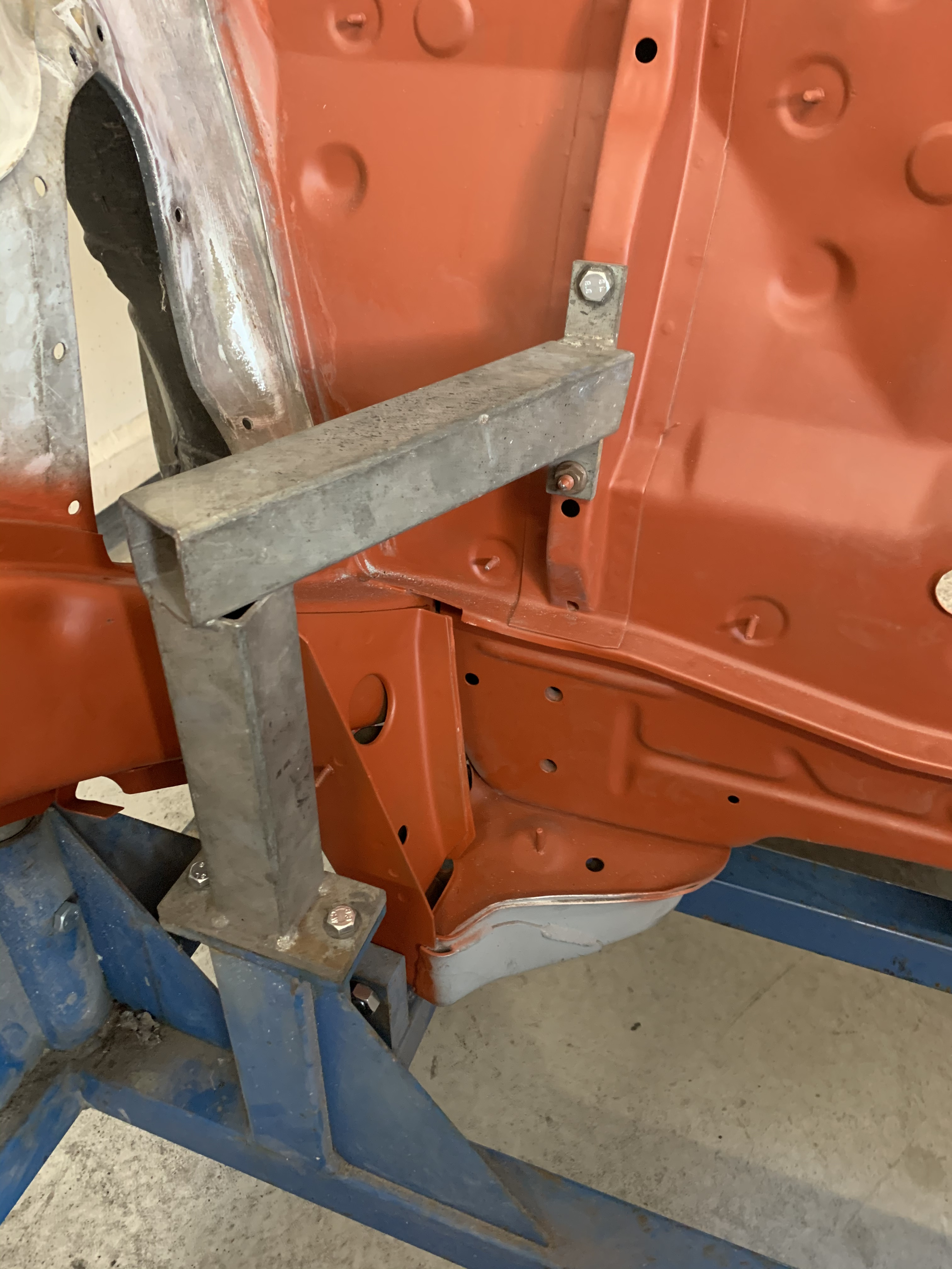

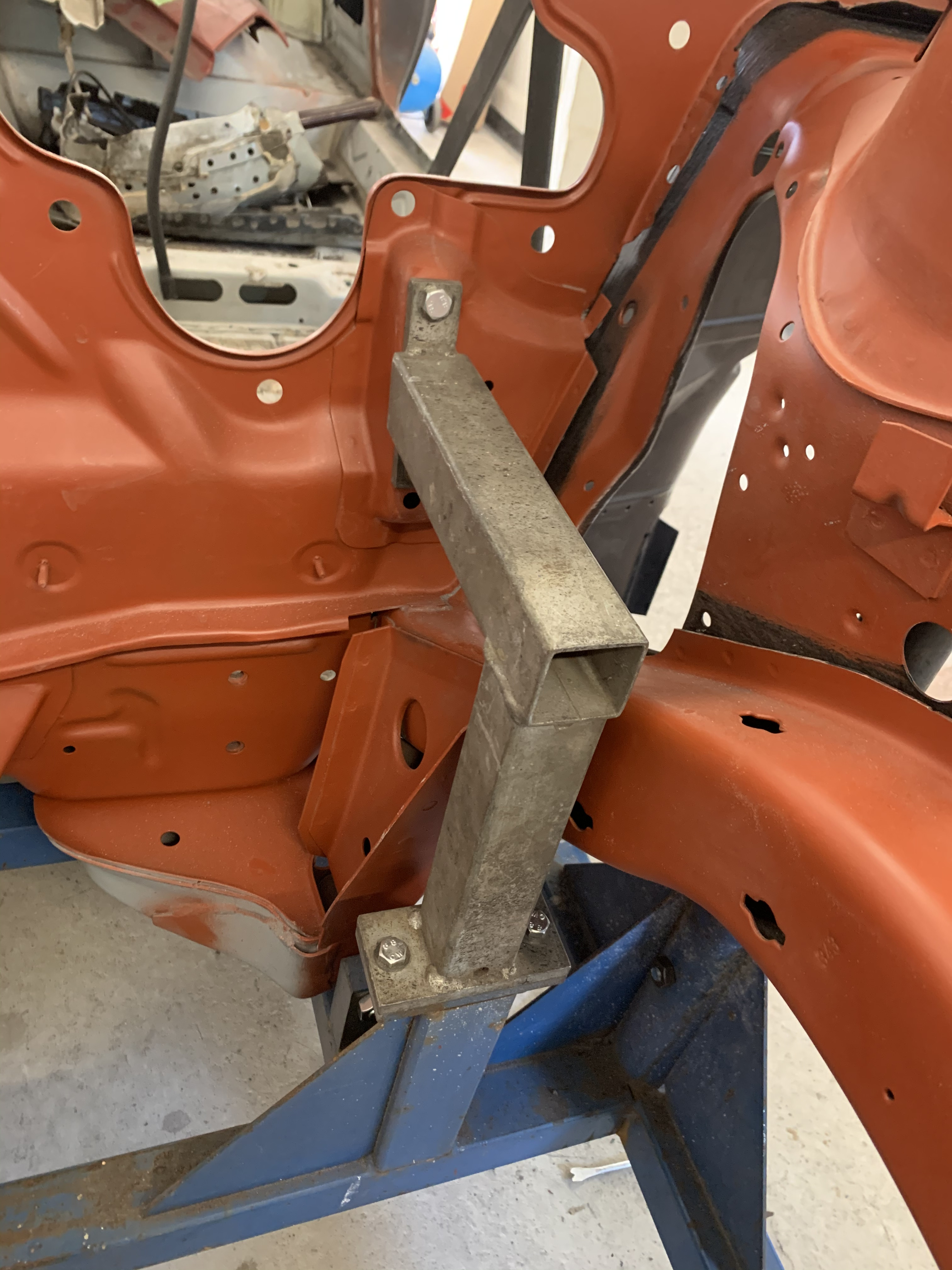

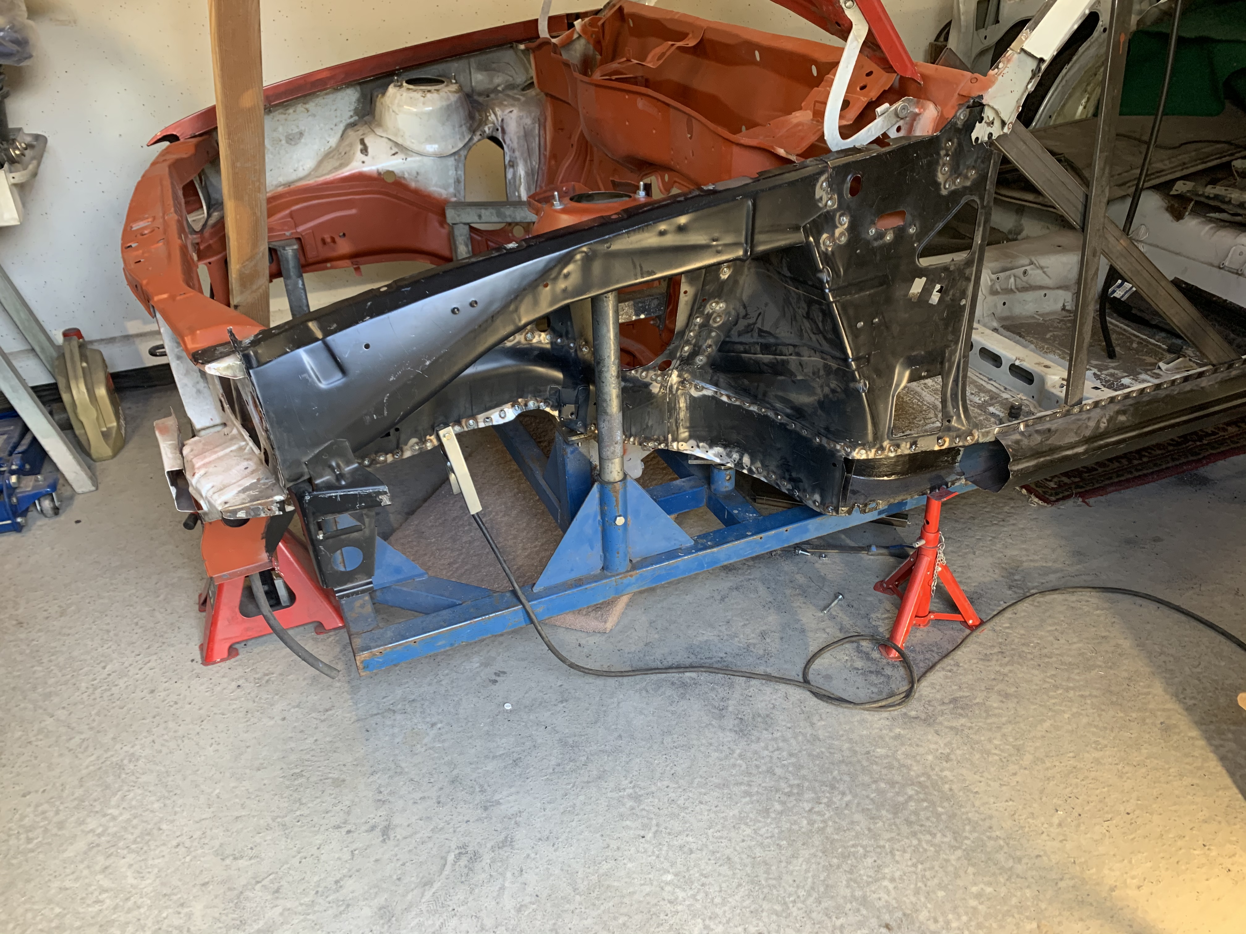

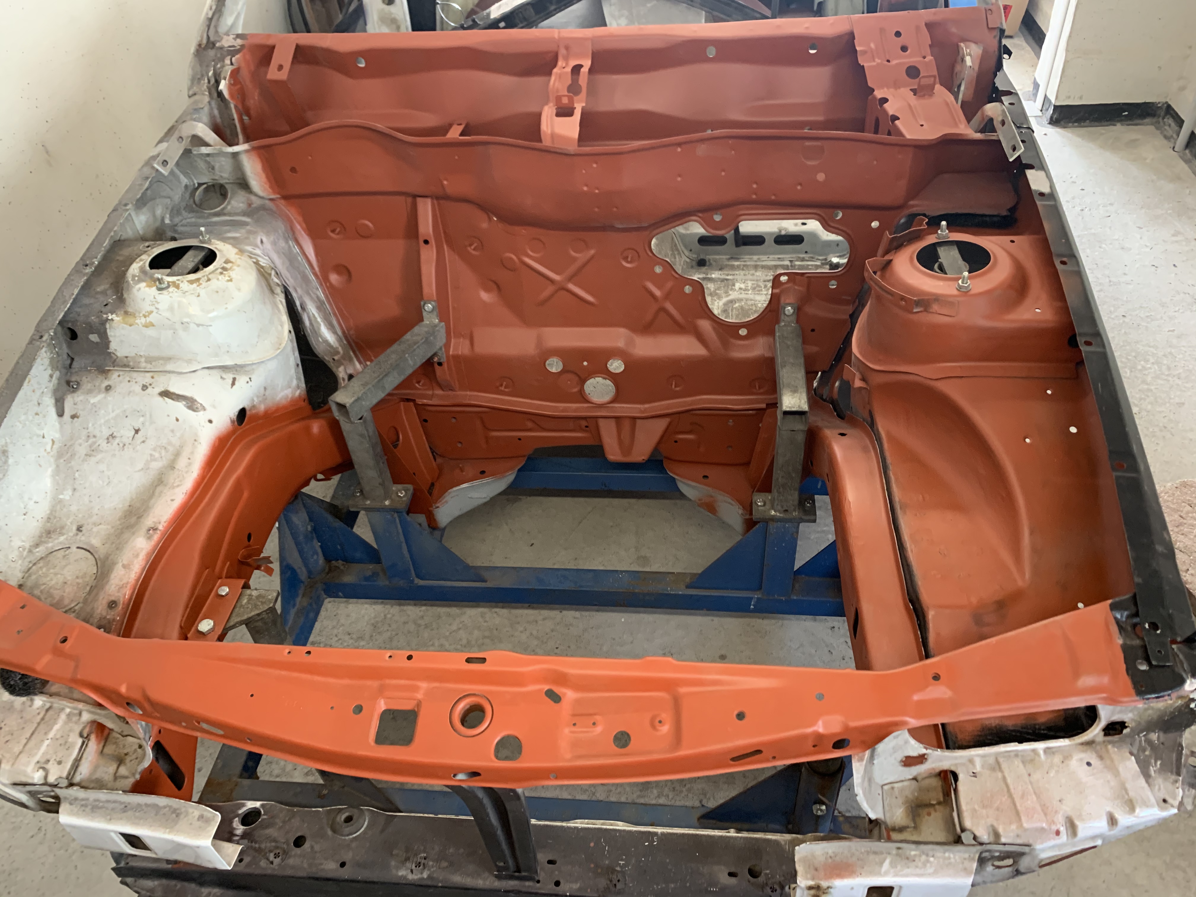

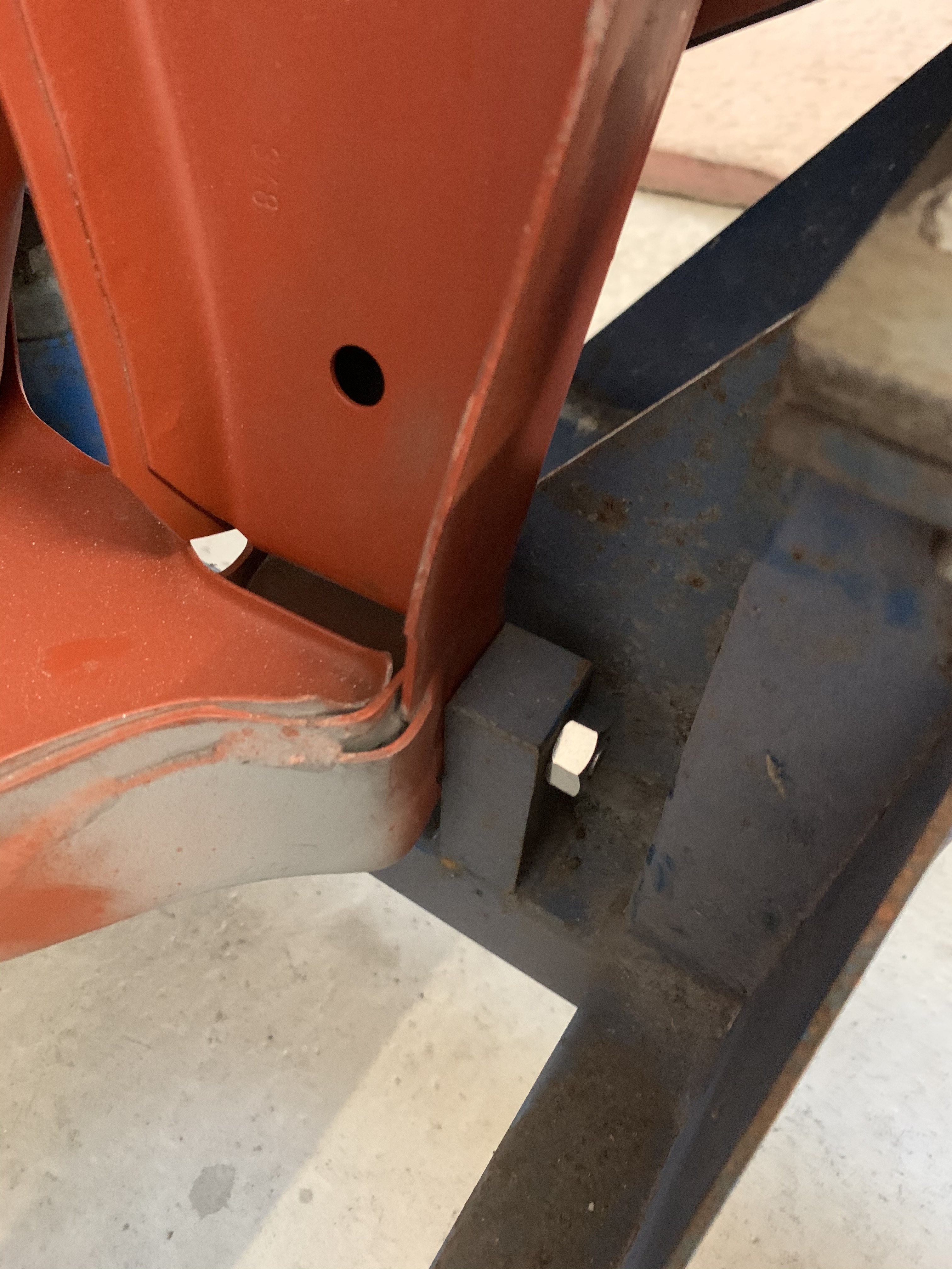

Weiter gings..die ganzen Schweisspunkte habe ich abgeschliffen und mühsam den Schutzlack entfernt und erstmal grundiert. Ich traue dem Decklack nicht.
Dann ging es als nächstes damit weiter den Bereich wo die A-Säule ran kommt alles erst mal mit Brantho Korrux Nitrofest einzustreichen.
Auch habe ich die Kante von der A-Säule vorbeireitet mit dem Lack. Morgen kommt noch ne Schicht Brantho Korrix Nitrofest 3 in 1 als Decklack drauf und dann wird Dienstag / Mittwoch geschweißt.

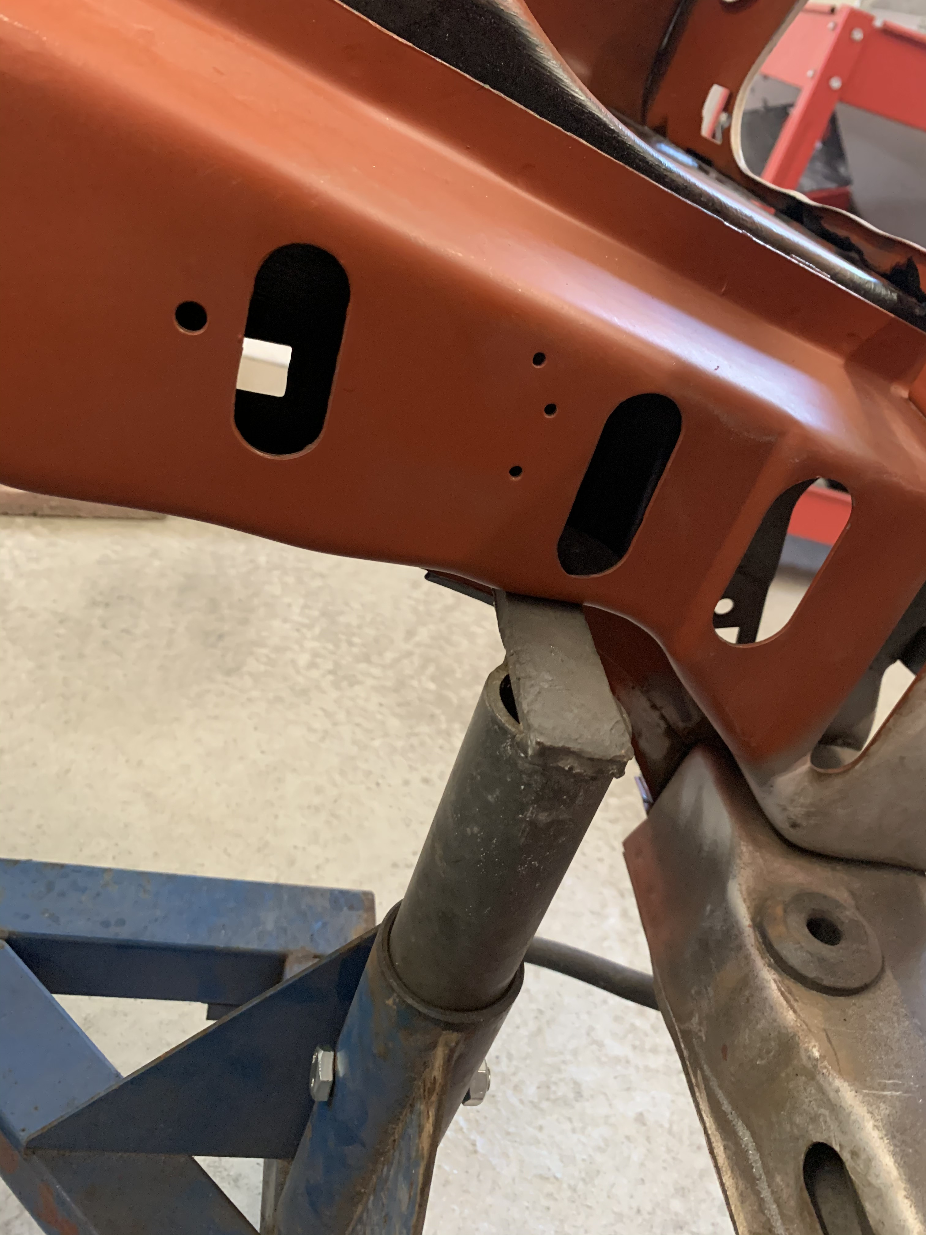

Hab mal ne Frage: da ich die Kabel durch den Längsträger führen muss stört mich da ein Blech im Übergang wo es ‚nach oben geht‘. Das hat auf jeden Fall keine stabilisierende Funktion. Wofür ist das gedacht und kann ich es einfach entfernen?
Oder wie habt ihr bei nem cleanen Wagen die Kabel geführt?
