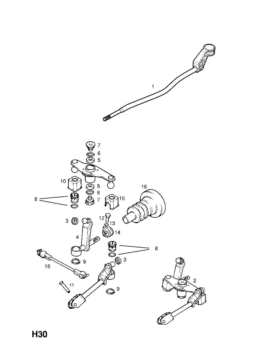

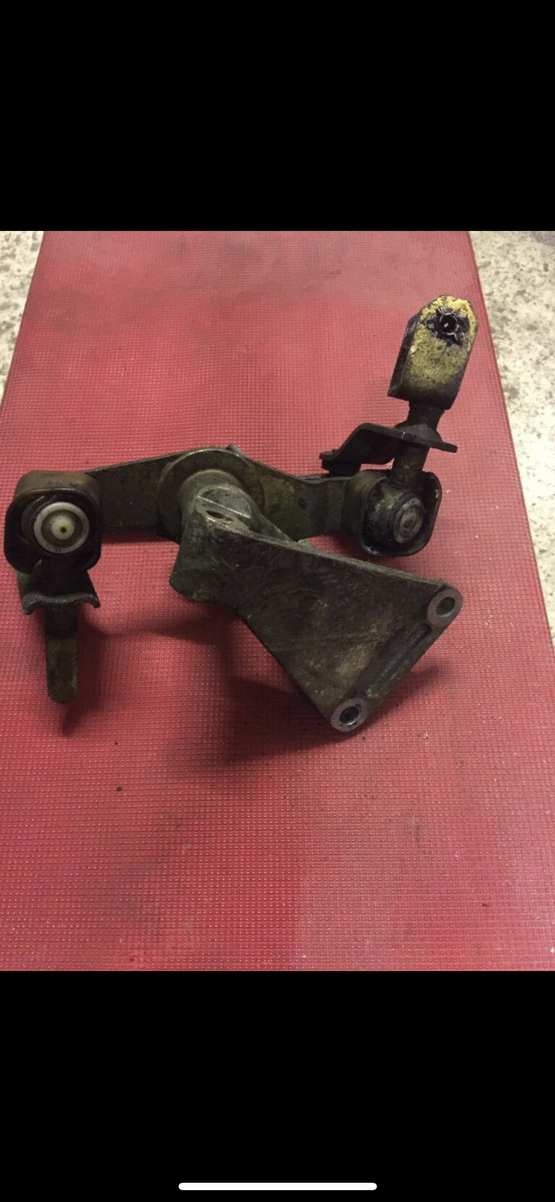

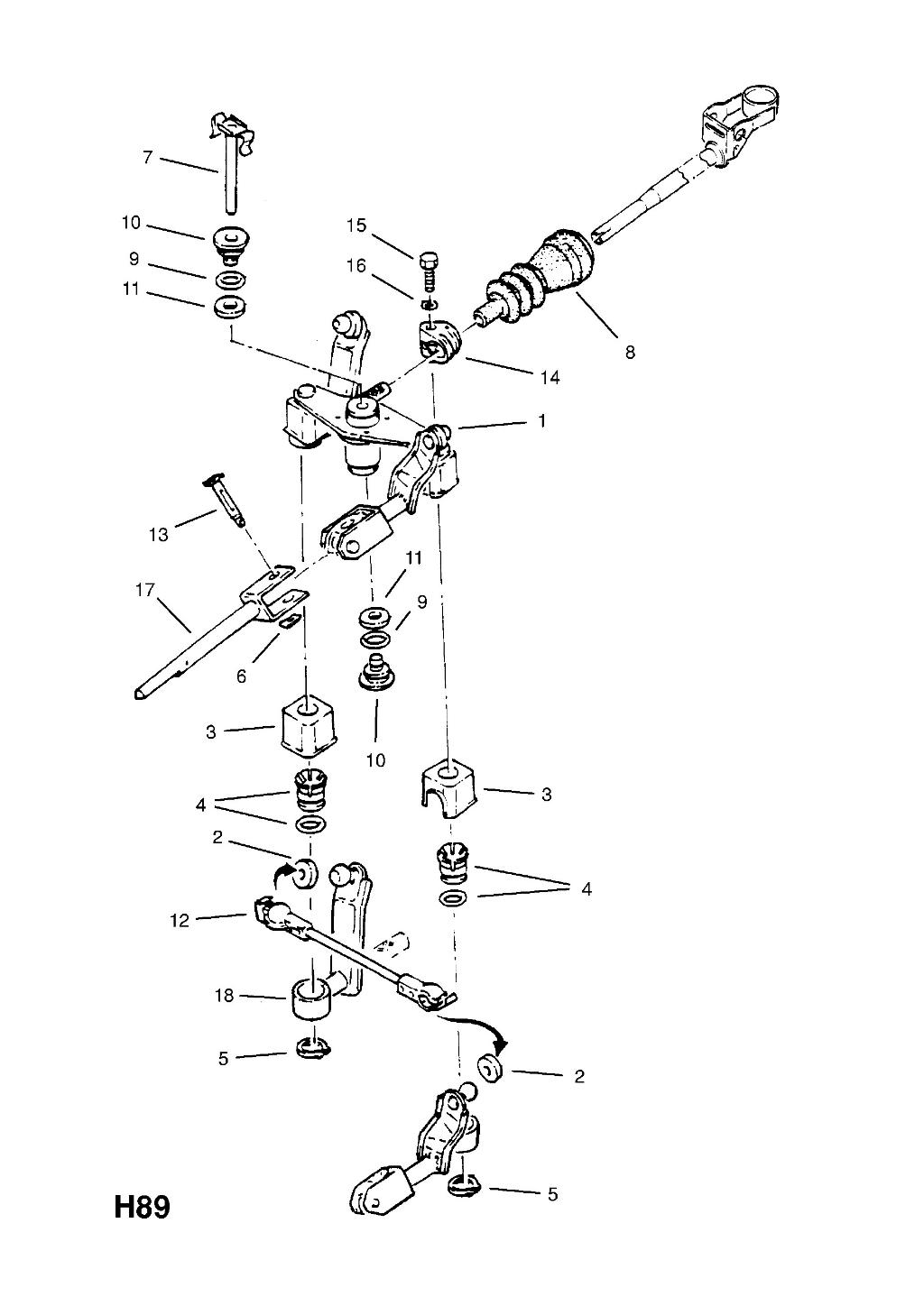

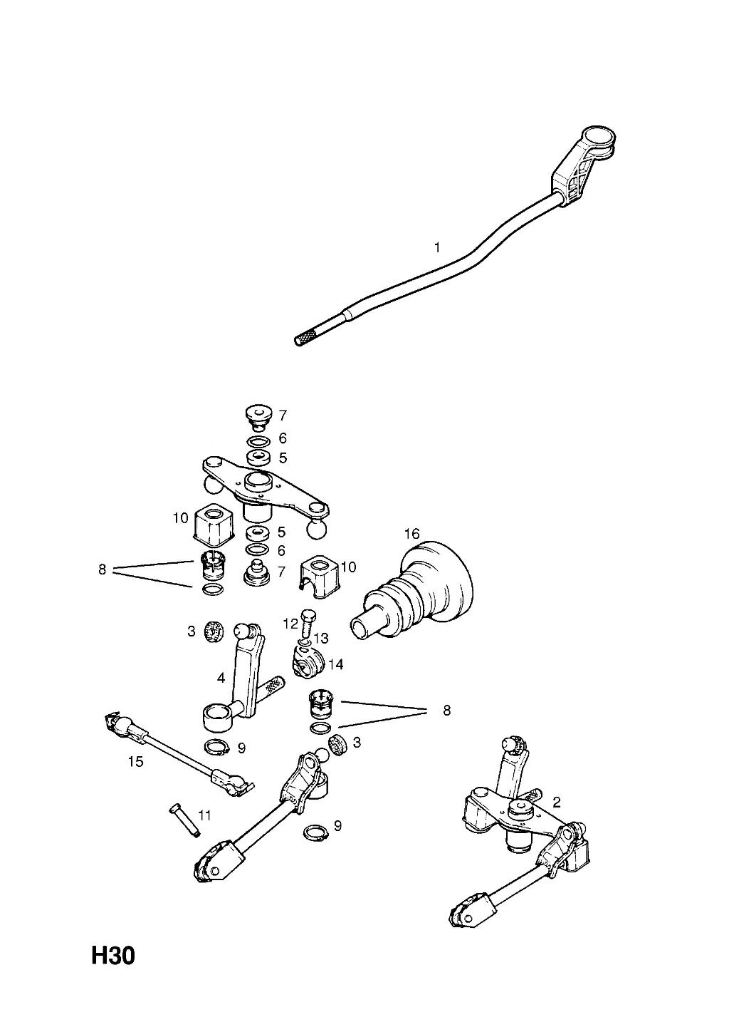

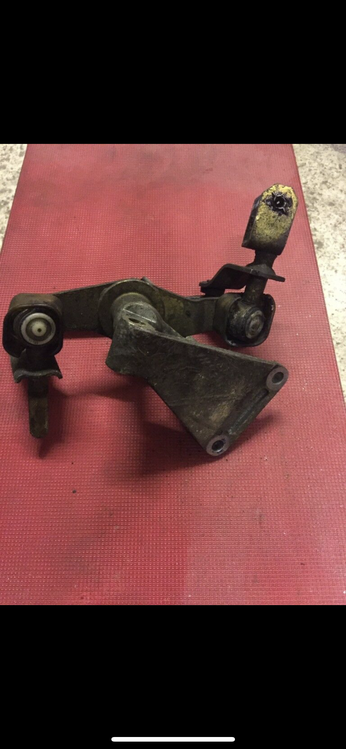

    ich bräuchte mal ein paar Infos von denjenigen die ein F28 im Kadett fahren.
    Ich brauche ja ein Teil von der Schaltumlenkung vom F28 Getriebe und ein Teil vom F20. Die vom F20 habe ich da, das F28 könnte ich jetzt bekommen (war an meinem Getriebe nicht dran).
    Nun meine Fragen:
    1. ist das wirklich eine vom F28?Ist die komplett und alles dran was ich brauche?
    2. Welchen Teil brauche ich von F20 und welchen vom F28?
    Hier die Bilder von den Schaltumlenkungen:
    F20:
    F28:
    Danke schonmal..
