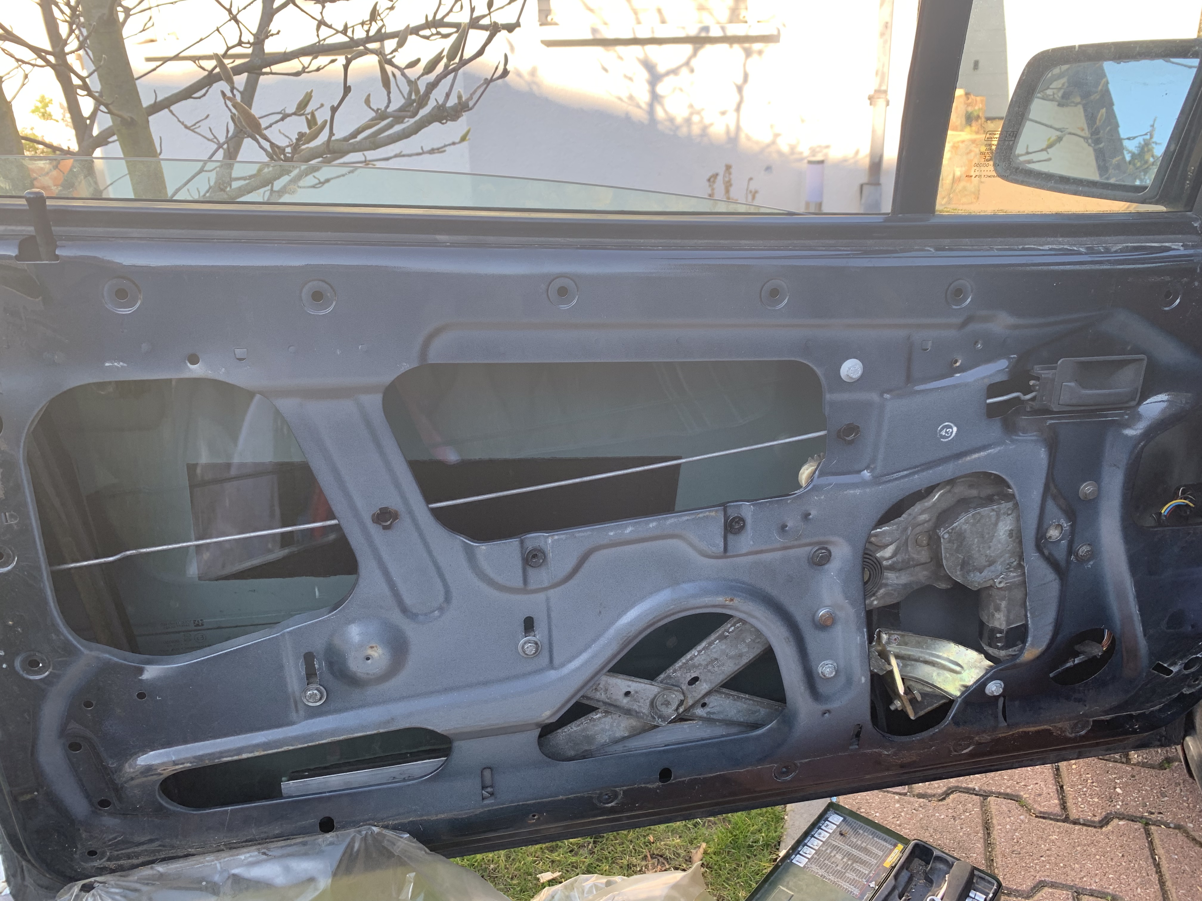

    Ich hatte zum Glück noch 2 Türen vom Cabrio da wo eFh drin sind. Hab die beiden mal gegeneinander gelegt.
    Der vom Cabrio ist wie schon in anderen Threads bereits geschrieben kürzer und anders aufgbaut. Muss er auch sein weil durch das Dreiecksfenster die eigentliche Scheibe kürzer ist.
    Hab den eingebaut und schwups passt alles :)
    Hier mal ein Foto von beiden nebeneinandergelegt..der Goldene ist vom Cabrio.

    So ich bin jetzt was schlauer. Der Vorbesitzer hat offensichtlich welche vom normaler 3 Türer da rein gebastelt. Wahrscheinlich weil der originale kaputt war. Fahrerseite klappt einwandfrei..Jetzt bin ich auf der Suche nach nem Originalen vom Cabrio.
    Super Sache :(
