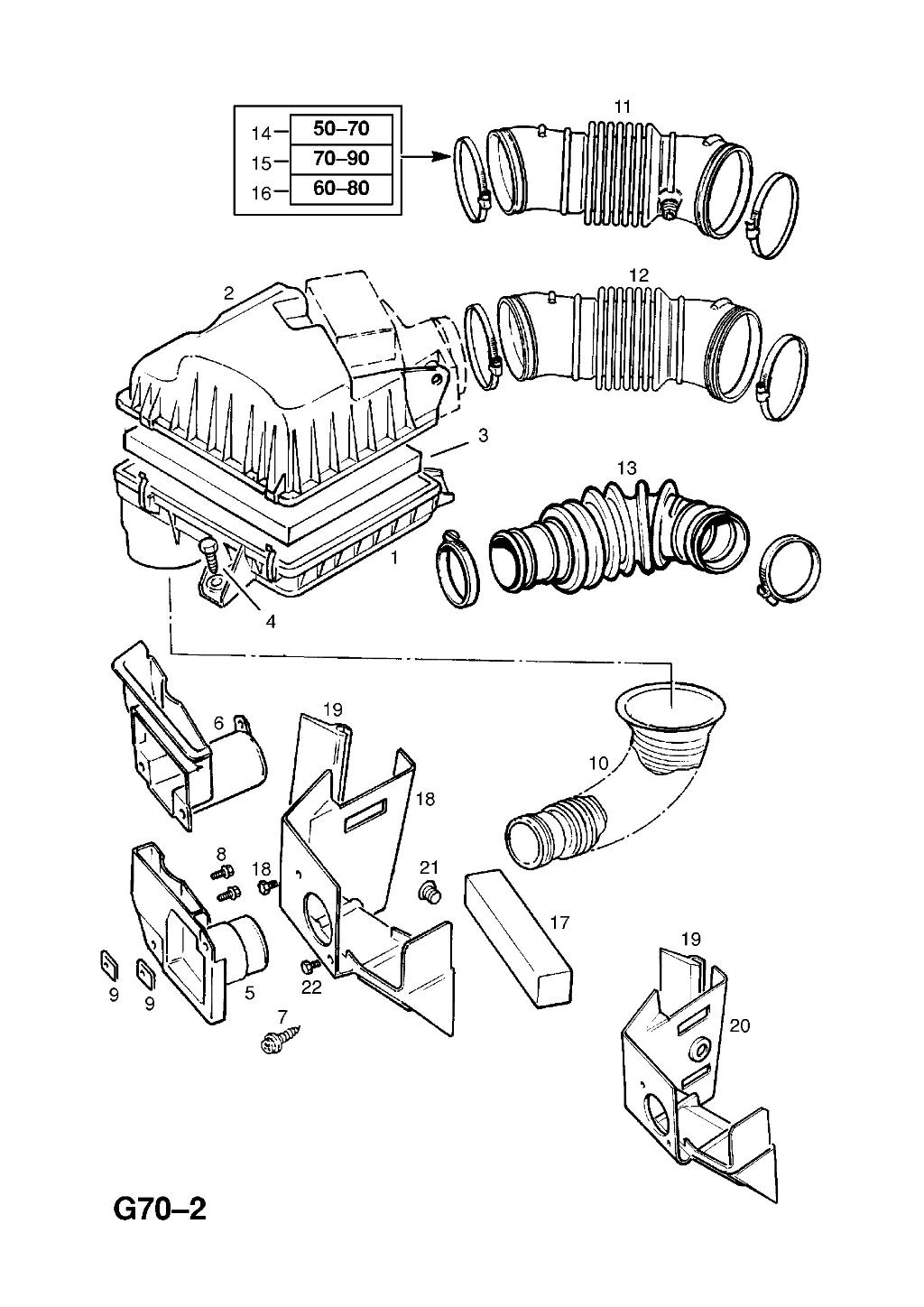

Meine letzte Errungenschaft kam gestern..ein nagelneuer originaler Auspuff vom 16V mit Chromrohren..
Abschneiden ist aber echt unschön da dann eine Seite übersteht und die andere quasi fehlt.
Es muss dafür doch ne Teilenummer geben..die wurden ja auch mal so hergestellt..
