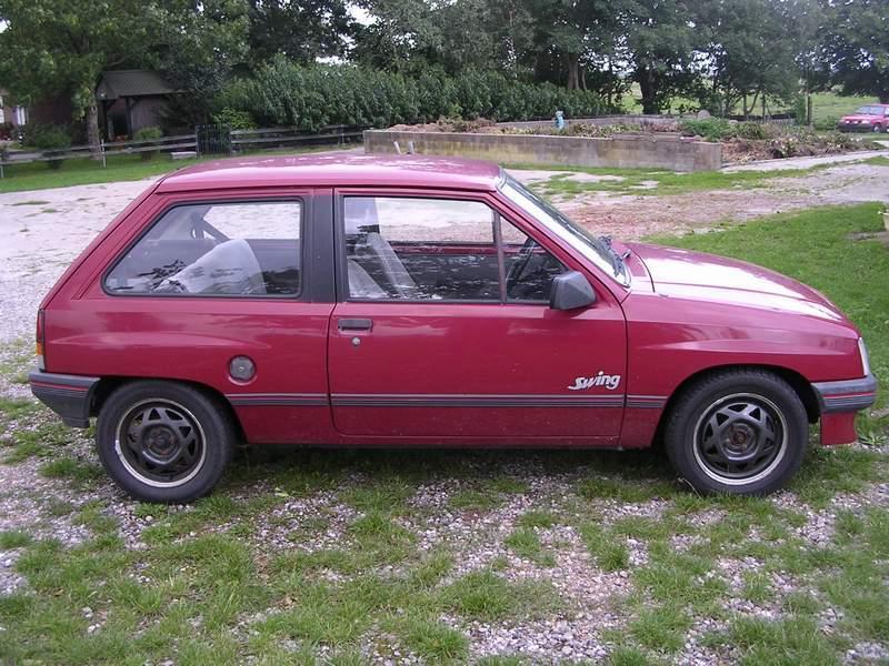

Heute vor den anstehenden Umbauten war ich noch mal auf dem Prüfstand weil ich gerade in der Nähe war und der Corsa warm...
Reifen auf dem Kadett waren 195 50 15 (ausprobiert Dunlop Uniroyal Goodyear Toyo Firestone...usw) der Corsa hat jetzt 185/60R14 GT-Radial vorher Goodyear.....achso der Kadett hat auch Domstreben oben +unten + hinten +Wichers (merkt man extrem)
ohh man das nenne ich mal Resonanz

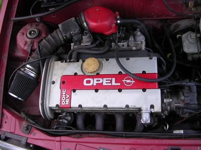

ja der Motor ist eingetragen!!! mit Pilz, Rotkäppchen, Turbokat und GruppeA ebenfalls
....das Endrohr ist so ne Sache....es gibt keine Anlagen mit 60mm Endrohr zu kaufen wenn alles davor schon 63,5 ist

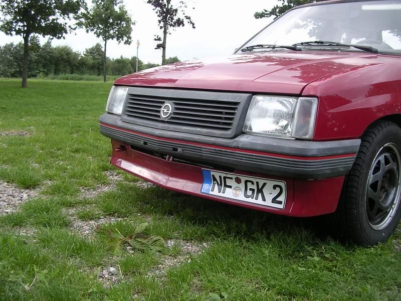

....wobei ich das Ganz positiv sehe...obwohl ich lieber was dezentes gehabt hätte... das hat was von Fusseltuning...
...das mit dem Fahrverhalten...naja er geht besser um die Kurven als mein 16V Kadett, da er eben hinten überhauptnicht Ausbricht und man vorne den Sturz einstellen kann im Gegensatz im Kadett (der Corsa hat jetzt ca. 2° negativ vorne).
und wegen der Karosse...obwohl nicht vorgeschrieben (auch nicht bei Turbo) hat der Corsa an den entscheidenden Stellen, es noch vor sich die Gruppe A Bleche eingesetzt zu bekommen. Der Umbau wurde mit Größeren Radnaben und großen Gleichlaufgelenken gemacht. Ich bin aber momentan der Meinung ich hätte lieber nen F15 nehmen sollen zusammen mit ner Alu-Schwungscheibe und ner 7 1/2" Kupplung...dann hätte man ca 10kg!!!!! weniger bewegte Masse
...ich denke das wird über Winter zusammen mit @ka und Onkel Risse erledigt...aber erstmal muß ich mir nen Kopf machen....der eingebaute hat nen 700er (da weiß man ja immer nich so genau wanns Ölwassrig wird)

63er edelstahl ab turbokat, KW Rallyfahrwerk...
...die Bilder sagen den Rest...
