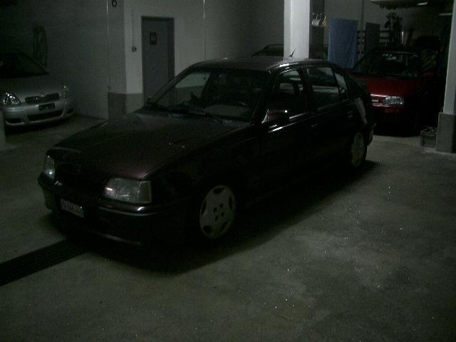

    zuerst mal ein foto bevors losging...
    leider etwas schlechtes licht zum fotografieren...

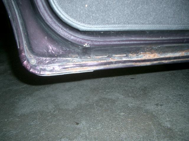

    türe hinten links rostig...

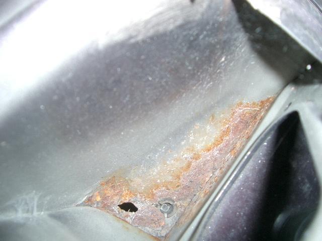

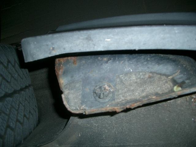

    schweller vorne rechts wohl durch, denn seit ich das auto das letze mal aufgebockt hatte steht der plastik ab...

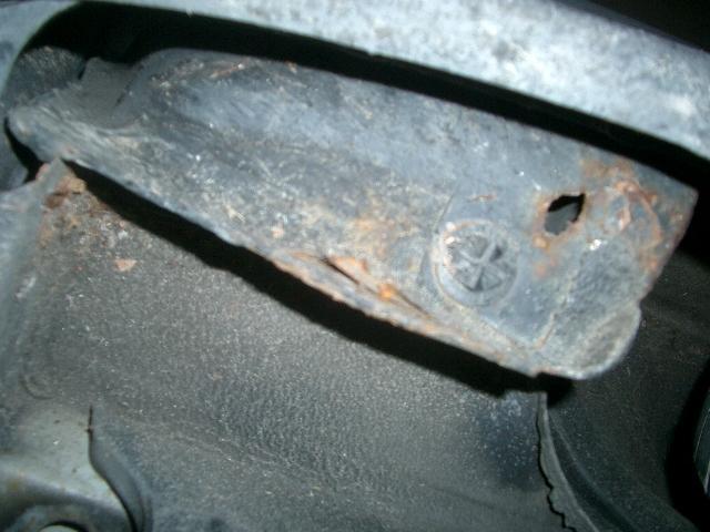

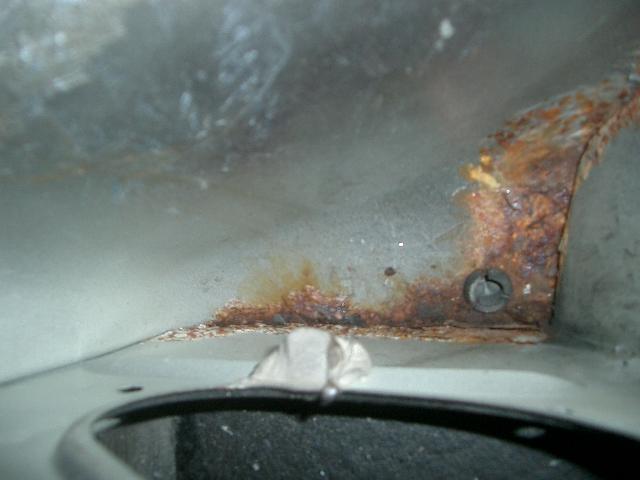

    endspitze links von unten, zwar angerostet aber noch nicht durch...
    von innen siehts ähnlich aus, wird ersetzt im frühling.
    rechts ists schon etwas dramatischer... :D
    auch von innen halt ein loch, werde ich mal provisorisch stopfen damit ich im winter kein aquarium im auto habe und dann im frühling ersetzen

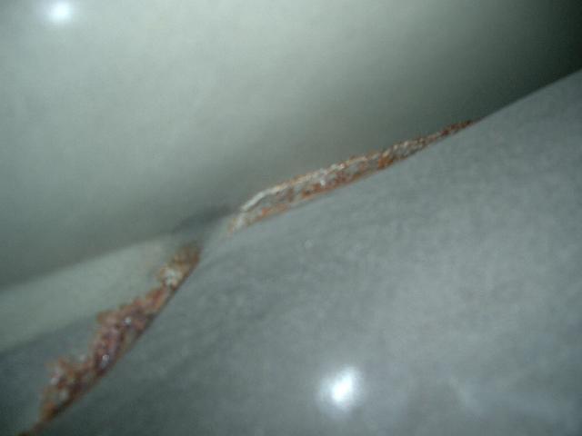

    übergang zwischen schweller und radlauf rechts ist auch durch, links habe ich letztes jahr gemacht:

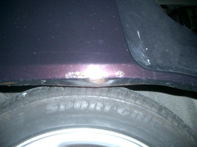

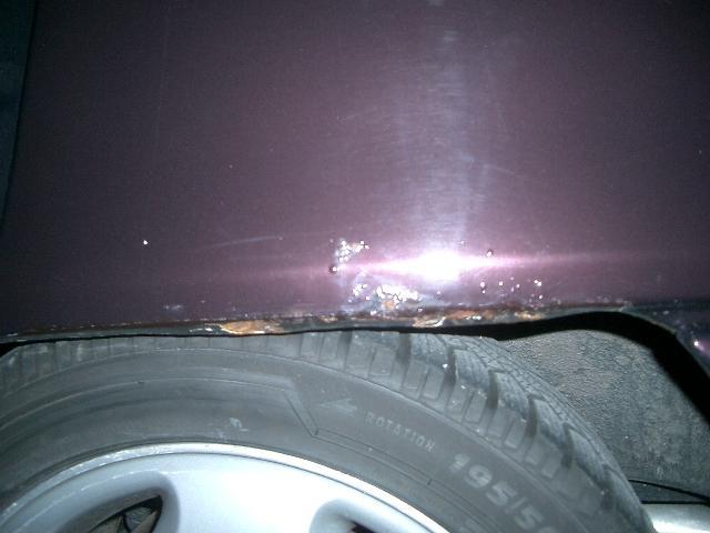

    radlauf rechts halt...
    und auch links, sind aber beides noch die ersten:

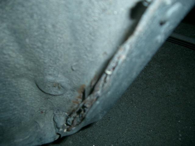

    dann noch der linke radlauf von innen, der rechte sieht ähnlich aus, komme ich aber mit der kamera kaum ran:

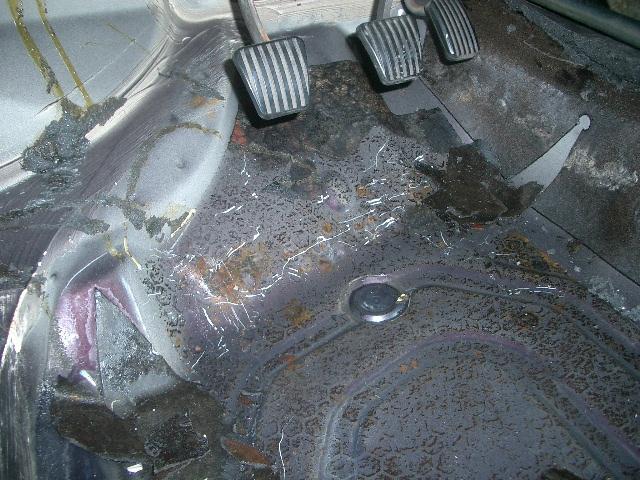

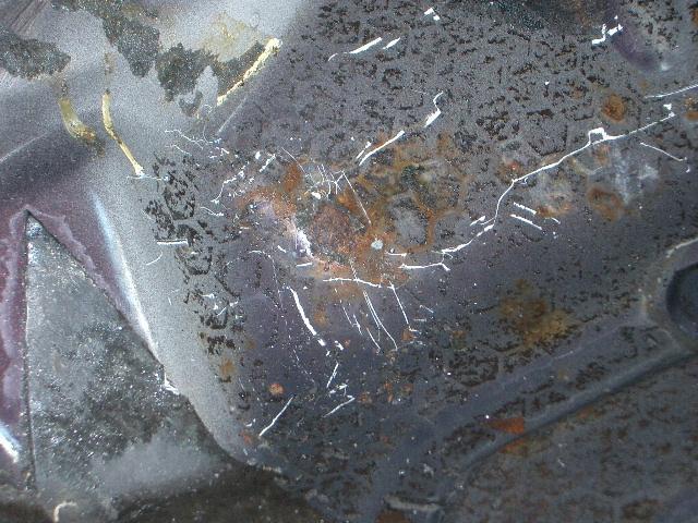

    zuletzt der punkt vor dem ich die meiste angst hatte, der fussboden vorne...
    im grossen und ganzen zwar ziemlich gut, aber eine rostblase hat er doch, muss ich also doch schweissen...
    rechts ist er von oben und von unten rostfrei, werde ich also erstmal so lassen...

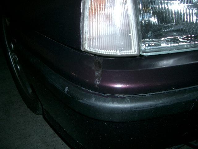

    dann noch der grund warum die stossstange vorne neu muss,
    die beule vorne links im kotflügel:

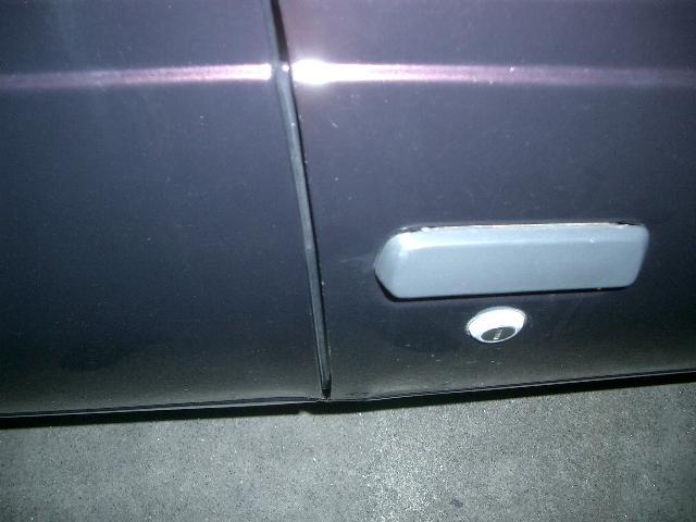

    und dann noch der streifschuss auf der rechten seite (beide türen müssen auch neu...):
