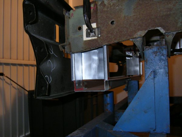

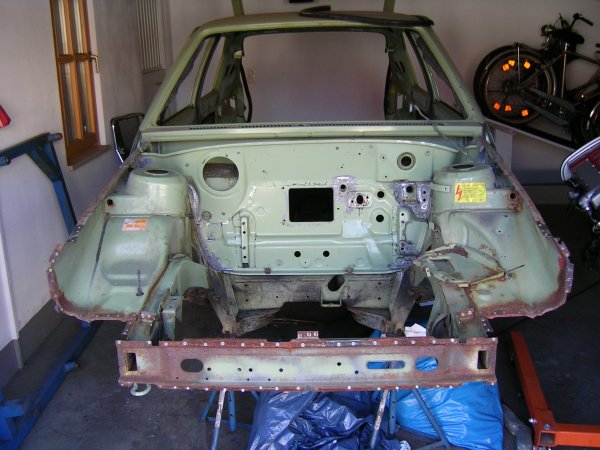

So sah der Hohlraum von innen aus - von Innenraum aus gesehen war´s net so wild.
Ist das neue Frontunterteil mit den Verstärkungsblech, oder ohne ? Wenn das Neuteil ohne dem Verstärkungsblech ist, mußt du viele, viele Schweißpunkte aufbohren (Bild - da ist aber das Oberteil auch schon weg). Ist das Neuteil mit der Verstärkung, sind unterhalb der Scheinwerfer die Schweißpunkte aufzubohren und von der Längsträgern her an den Winkeln rundum sind auch noch einige.
