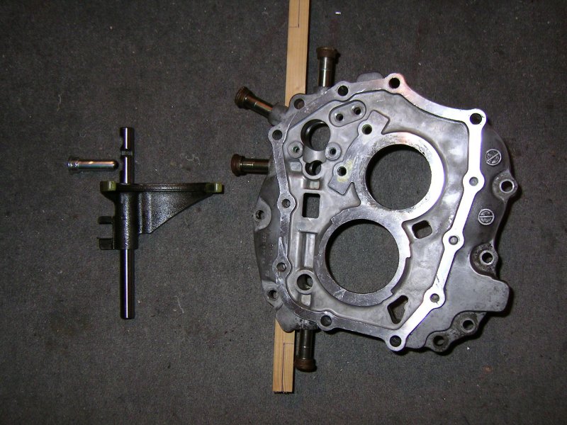

Die Gangarritierung soll dafür sorgen daß der eingelegte Gang auch drin bleibt. Laut meiner Werkstatt kann es passieren, daß diese Zapfen mal auslutschen, kann bei dir der Fall sein muß aber nicht. Vielleicht ist bei dir ja wirklich das ganze Synchronringzeug vom 2. hinüber. Hab da mal was zusammengesteckt - der Zapfen rutscht beim Gangeinlegen in eine Kerbe von der Schaltstange - ich hoff man erkennts einigermaßen :

Ist die Umlenkung am Getriebehalter noch orginal, oder ist da irgendeine Schaltwegverkürzung drin ? Hast du das Getriebe vorher schon gefahren, oder ist es erst jetzt beim Umbau reingekommen ? Mach mal den Deckel von der Schaltung - das kleine Alugehäuse, wo die Schaltstange reingeht - ab. In Neutralstellung - kein Gang müssen die drei Klauen übereinanderstehen und genau fluchten - nicht, daß da mal was verrutscht ist.
Oder die Gangarritierung vom 2. ? oder von mehreren Gängen sind ausgelutscht - ist ja nur eine Kugel, die von einer Feder in eine Nut gedrückt wird. Das sind diese komischen Hütchen (4 Stück) am Getriebegehäuse. -
