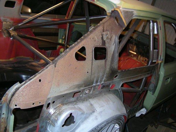

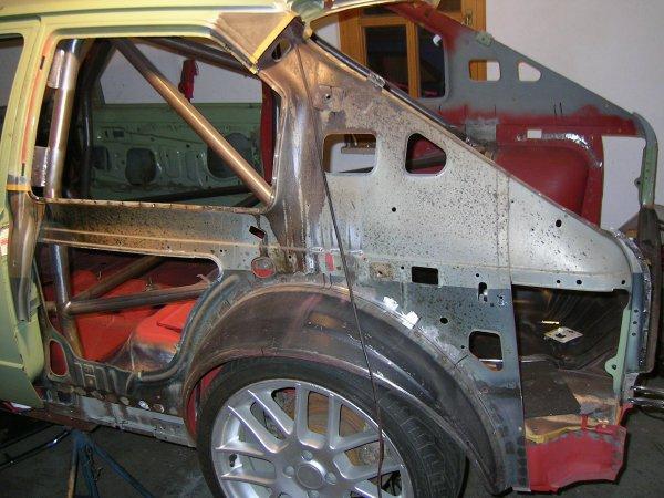

Das ganze Auto ist eine einzige Baustelle (leider). Seitenteile incl. Vorarbeiten, Halterungen für Benzinleitungen und Stromkabel zaubern sind so die nächsten Schritte. -
Nach krankheitsbedingter Pause wieder ein Lebenszeichen von mir. Außenbleche der Seitenteile entfernt - mal wieder kein Zeichen von Grundierung/Wax in den Hohlräumen :
