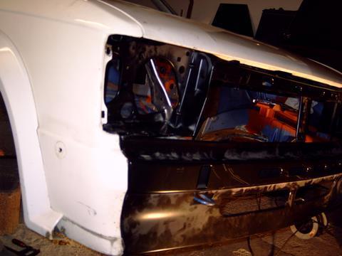

Beim Anpassen des Frontbleches und des Schloßträgers muß ich doch erhebliche Toleranzen feststellen. Obwohl die Karosserie maßhaltig ist und die Bleche Opel Originalteile sind, paßt es schlecht zusammen. Beim Vergleich mit anderen (original-) Verschweißungen fällt auch dort die starke Abweichung (ca. 5mm) zwischen links und rechts auf. Da hilft wohl nur so gut es geht zu "vermitteln". Habt ihr damit auch Probleme?
Vor dem Einschweißen der Teile habe ich probehalber die Haube und die Kotflügel montiert. Noch ist alles nur mit Grippzangen fixiert. Gefallen tut es mir aber nicht. Ich traue mich gar nicht die Frontteile an die Längsträger zu schweißen. Wie macht das ein Karosseriebauer??? Oder geht das beim D-Kadett einfach nicht besser? ...
Im Bild von unten sieht man den zu großen Abstand zwischen dem Kotflügel und dem neuen Blech (in Blinkerhöhe)

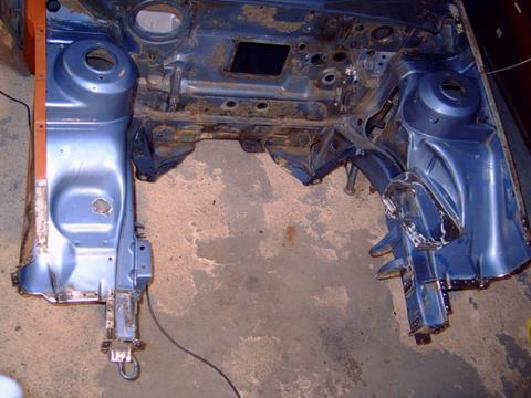

Auf den folgenden Bildern ist der GTE vor der Zerlegung zu sehen. Die Schweißarbeiten waren zumindest so weit, daß ich zur Hauptuntersuchung gefahren wäre. Von gutem Pflegezustand kann keine Rede sein. Bleche wie die Stoßdämpferaufnahme hinten habe ich selbst gedängelt. Radhaus hi. re. außen und Radlauf sind neu eingeschweißt und kommen nun auf den Schrott, wenn sich keiner was heraustrennt. ...

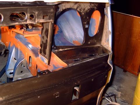

Der 12N hat einen "Handbremse nicht angezogen Aufrollschaden". Frontblech, Schloßträger, Kotflügel rechts sind verknittert. Da das Frontblech wegen der fehlenden Öffnungen nicht dem GTE entspricht, hätte ich es sowieso gewechselt. Also raus mit dem Blech. Der linke Abschlepphaken ab, Kühlertraverse raus (anders als GTE). ...
Die wenigen Durchrostungen werden durch Herausschneiden und Anfertigen von Blechen beseitigt. Die neuen Blechstücke schweiße ich in einzelnen Punkten lückenlos ein. So wie auch auf der linken Seite des Stehbleches, hinter dem Blinker. Opel hat die Konservierung dort bei kaum einem D-Kadett vernünftig gemacht. Die Stelle ist sozusagen "im toten Winkel" der Unterbodenschutz-Spritzpistole. ...
