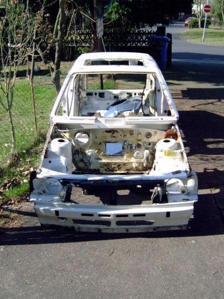

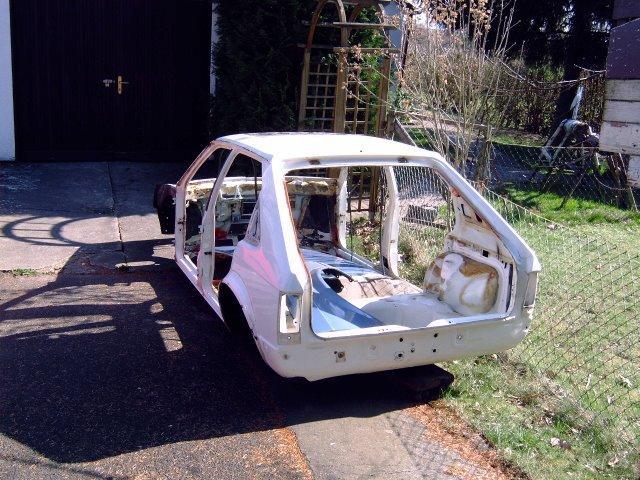

Da die 12N-Karosse bis auf die Türinnereien gestrippt ist erwarte ich keine Überraschungen mehr.
Der im Vergleich zu meiner GTE-Karosse hervorragende Zustand erklärt sich über die Vorbesitzerin.
Sie fuhr nur bei sicherer Wetterlage. Vermutlich fast nie bei Streusalz. Ich besichtigte den 12N in der bei niedrigen Temperaturen selbsttätig geheizten Garage !

Die originale Karosse ist TÜV-fähig gewesen, trotzdem für mich nicht erhaltenswert. Alle Blechteile, die gut zu erreichen sind ( unter Kotflügel, Bodenblech, Frontbleche) ,befinden sich im ungeschweißten Zustand. Geschweißt habe ich die Schweller,Heckblech, Radläufe, Radhaus hi. li., Federaufnahme mit Längsträger, li. Seite Motorraum oben bei Längsverstärkung, Querlenkeraufnahmen, Kühlertraverse. Was nützt das, wenn etliche Blechüberlappungen aufquellen? Der Karosseriespender ist ein 1,2N aus Erstbesitz, ungeschweißt, aber mit 4 Löchern.

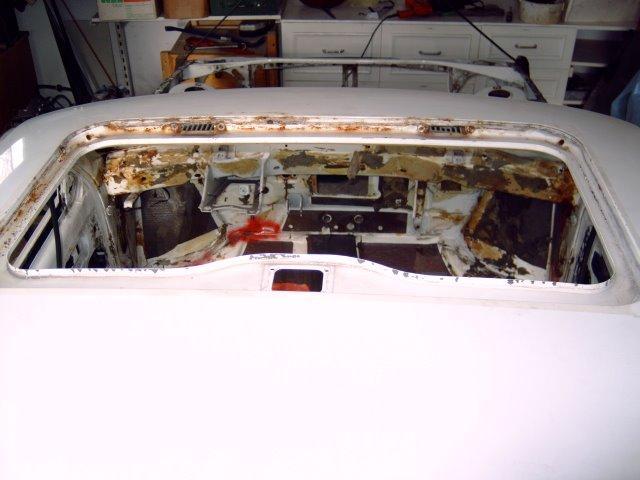

Bereits 1990 war der linke Schweller durchgerostet. Der Wasserablauf des originalen Vario-Glashubdaches endete im unteren Drittel der A-Säule...
Damals zerlegte ich das Auto und versuchte es möglichst gut zu konservieren. Alle Schweißarbeiten, die im Laufe der Jahrzehnte folgten, sind heute noch sehr gut erhalten. Mit dem Wissen und den technischen Möglichkeiten von heute hätte ich es damals besser konservieren müssen.
Vor genau einem Jahr hatte ich dann alles wieder fertig zur Hauptuntersuchung.
Zwischen vielen Blechen saß der Rost, das Dach drohte durchzurosten. (Bilder folgen)

Standort Felsberg, Nordhessen
