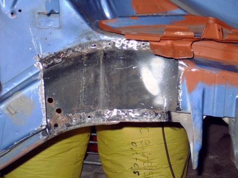

Nun ist der Längsträger links wieder vollständig.

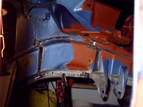

Da die "neue" Karosse für ein 4-Gang -Getriebe gebaut wurde, hat sie nicht die gleiche Ausbuchtung wie eine GTE-Karosserie im Bereich des linken Längsträgers. Interessant waren die Stellungnahmen in einem alten Beitrag von D-d(r)iver vor ein paar Jahren. Über Sinn oder Unsinn dieser Anpassung kann gestritten werden. Da die Karosserie der des GTE sehr ähnlich sein soll, habe ich das entsprechende Längsträgerteil ausgesägt/-gebohrt.
Nach mehrschichtigen Konservierungsarbeiten im offenen Träger will ich am Wochenende das Blech wieder einschweißen. Der Radius des Radhausbleches ist natürlich auch entsprechend verändert worden. -
Es ist nicht so, daß ich im letzten halben Jahr nichts gemacht habe. Obwohl die Federteller und der Längsträger gut aussahen, bohrte ich sie aus. Das Blech des Trägers war stark angerostet. Somit trennte ich es heraus. Durch die Öffnungen konnte ich im Träger konservieren (daher rot). Mit angepassten Edelstahlblechen verschloss ich die Träger wieder. ...
