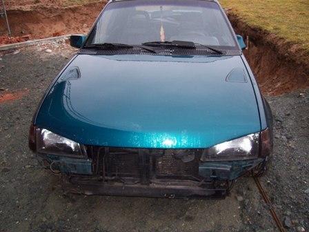

so das wäre meiner ganz normal von der haube bis an den grill von der gsi stoßstange
so das war mein kaputter gsi der hatte die selbe farbe nur was dunkler da ist auch der selbe BB dran
