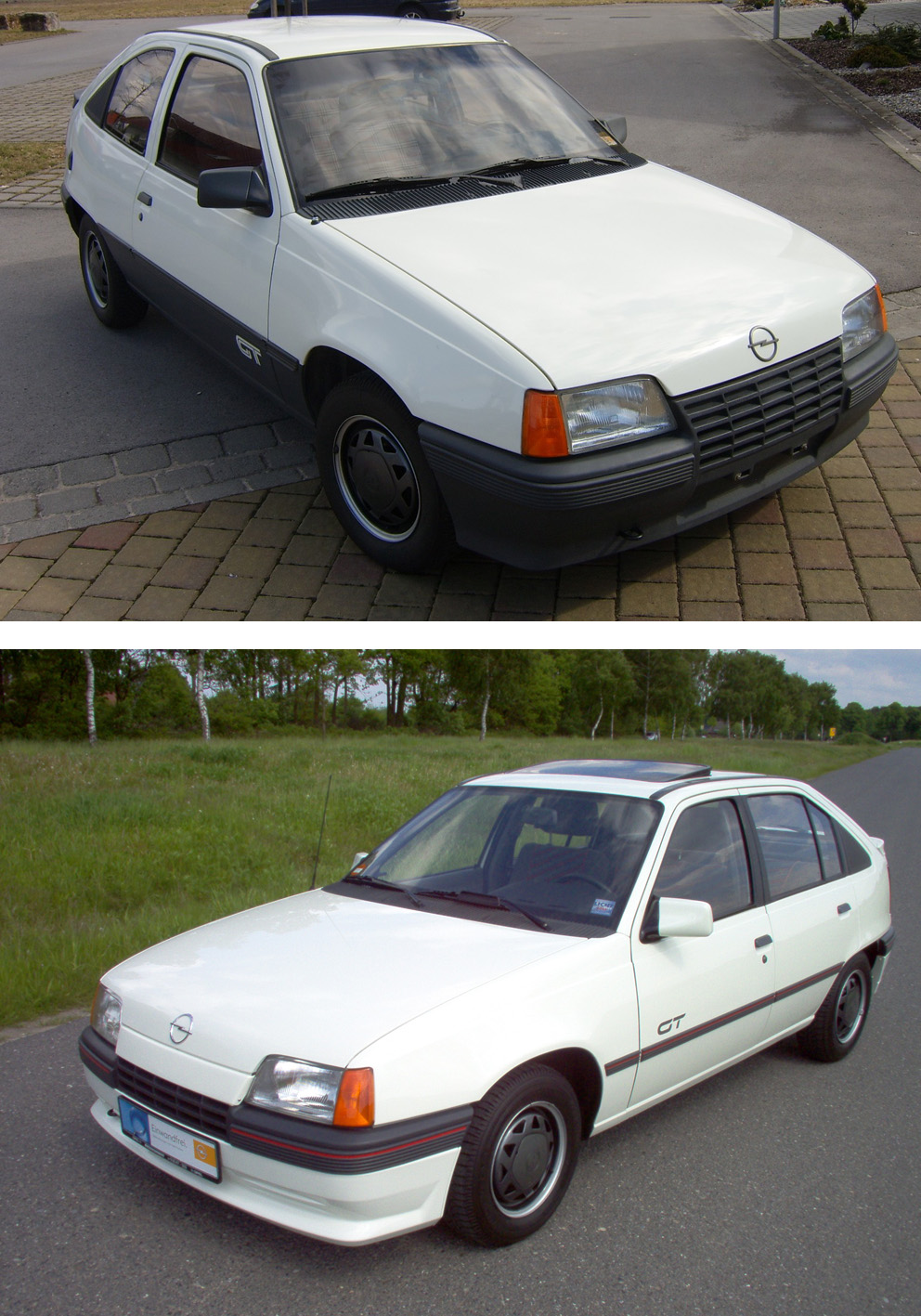

    Hallo mech76,
    Dein GLS sieht für seine 24 Jahre, (bis auf die rostige Motorhaube) super aus. Von innen ist alles noch Original.
    Wenn Du die Motorhaube wieder weiß lackierst, würde er mir noch besser gefallen.
    Pflege den GLS gut, dann schafft er es bis H-Kennzeichen. Mit der Ausstattung ein seltener Kadett E.
    Ich wünsche Dir noch viel Fahrspaß.
    Hier im Hochglanzalbum unter
    Kadett GT und Kadett Beauty
    findest Du meine beiden Kadetten.
    Weitere Bilder in der Multi-Galerie von DreamOpel und BeautyOpel.
