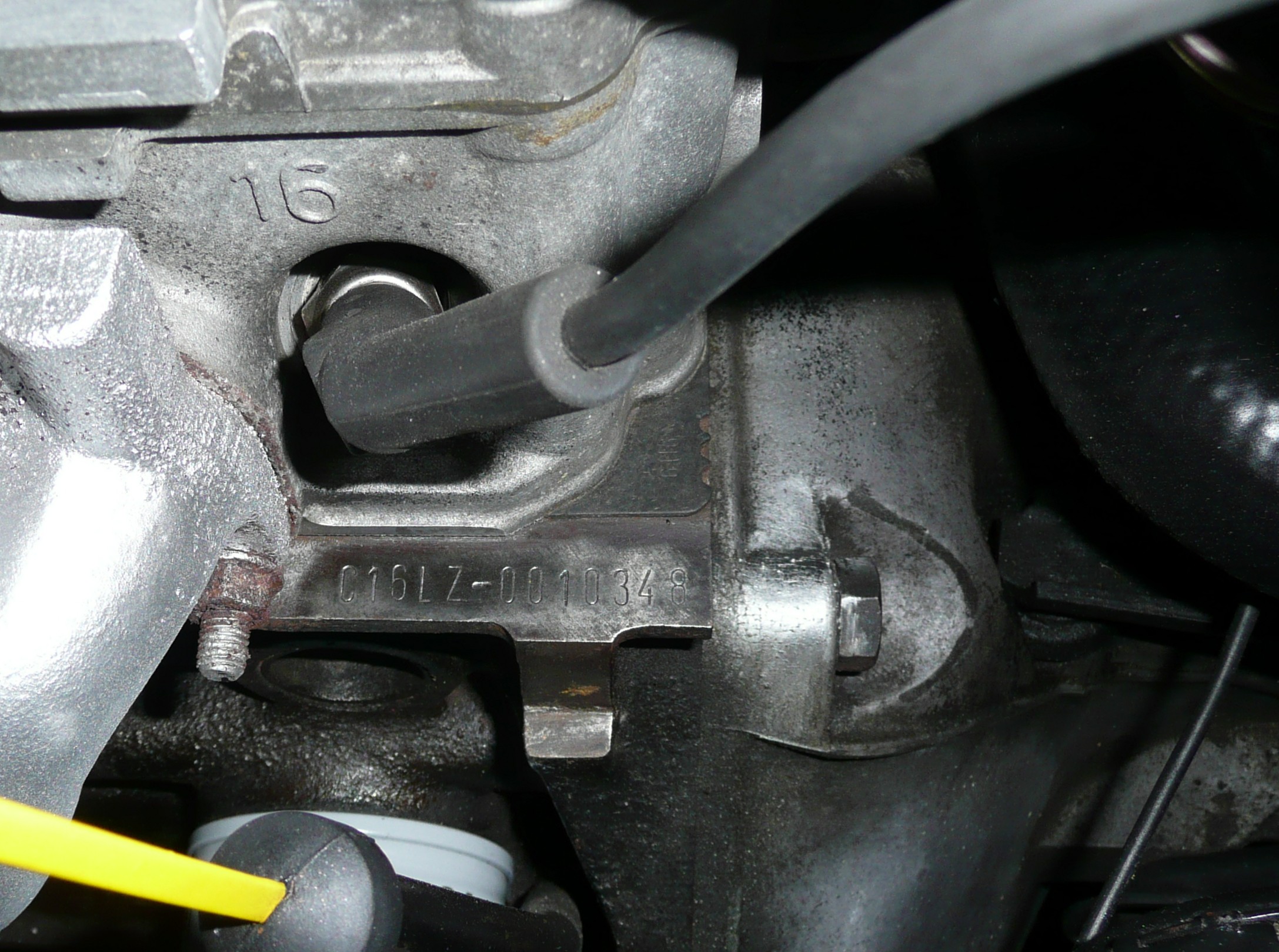

    Hier meine beiden Kadetten mit dem Produktionsdatum,
    laut Unterlagen der Adam Opel GmbH, Rüsselsheim
    Kadett GT (DreamOpel)
    Karosse: CC 5-Türer
    Werk: Bochum (Deutschland)
    Ausstattung „GT“
    Motor: C16LZ
    Produktionstag: 21. Oktober 1986 / 119. Fahrzeug
    Erstzulassung: 17. November 1986
