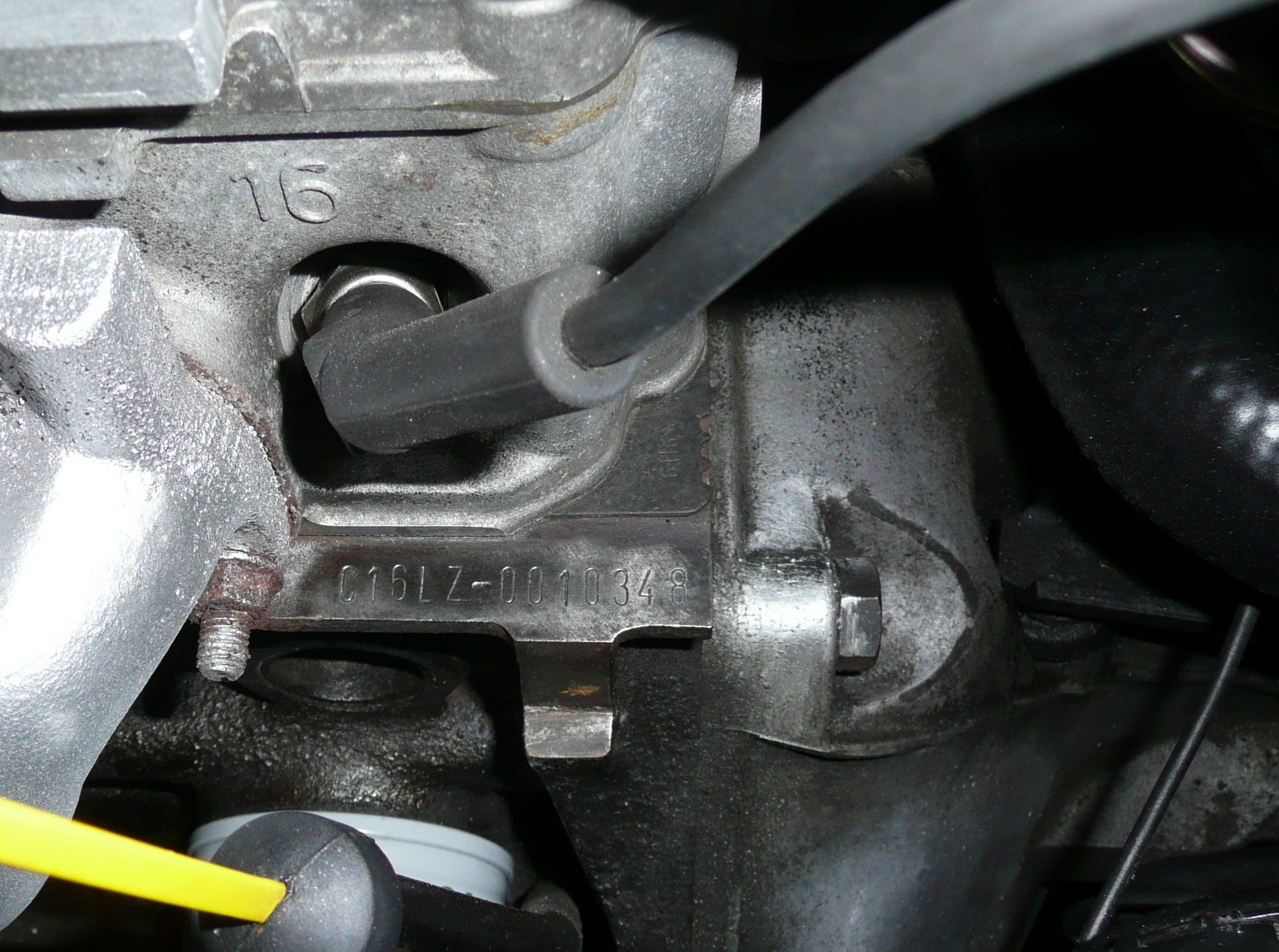

    Hallo Moddi,
    es könnten mehrere Ursachen sein.
    1. Verteilerkappe/Zündkabelstecker
    Baue die Verteiler ab und reinige die inneren Kontakte, diese müssen blank sein. Von innen sollte die Kappe trocken sein.
    Ziehe auch die Zündkabel einzeln ab und reinige hier auch die Kontakte, sprühe in das Zündkabel etwas Kontaktspray und drücke es wieder auf die Verteilerkappe, anschließend macht Du das gleich beim 2 bis 4 Zündkabel. So kannst Du diese nicht vertauschen.
    1. Zündkerzen/Zündkabelstecker
    Ziehe einzeln die Zündkabel von den Zündkerzen, sprühe hier ebenfalls etwas Kontaktspray hinein.
    Schraube die Zündkerze heraus, prüfe den Elektrodenabstand. Wenn die Zündkerzen schon älter sind, würde ich sie austauschen.
    Anschließend das Zündkabel wieder anklemmen. Bei den anderen Zündkerzen machst Du das gleiche.
    3. Zündkabel
    Wie alt sind die Zündkabel? Eventuell ersetzen.
    Anschließend sollte der Kadett besser anspringen.
    Viel Erfolg
