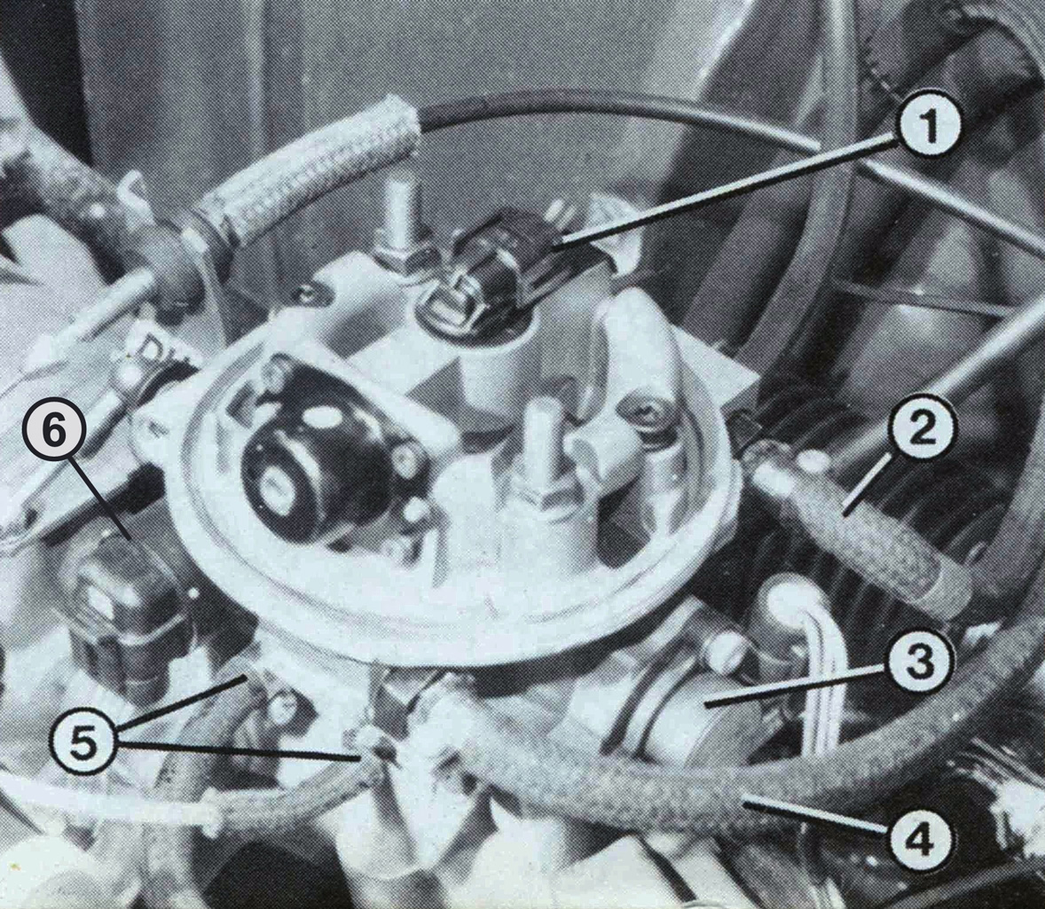

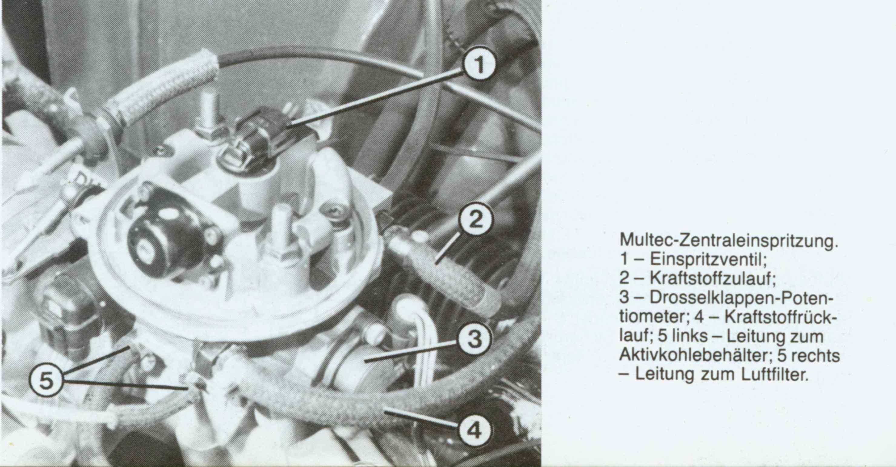

    Wie sehen die Stecker der Zündkabel aus? Wurde an der Multec-Einspritzanlage im Bereich der Drosselklappeneinstellung etwas verändert?
