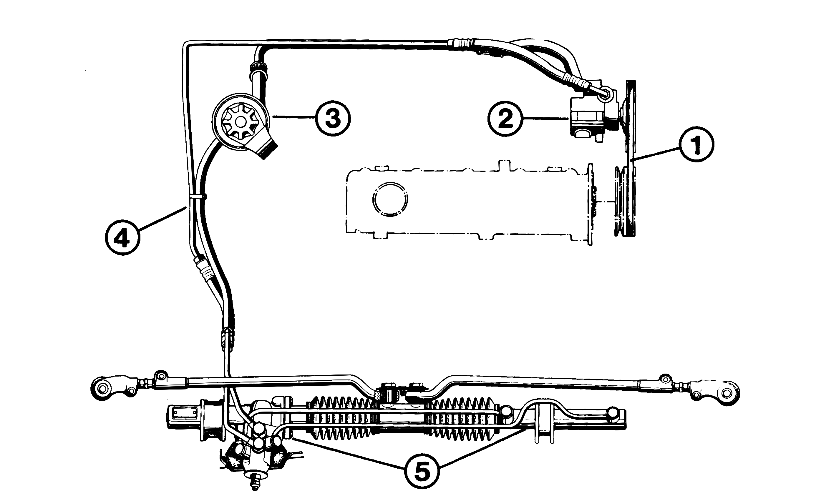

    Hallo Phil91,
    die Servopumpe kann man natürlich auch in einem anderen Motorraum einbauen.
    Du benötigst:
    1) eine breitere Riemenscheibe an der Kurbelwelle
    ebenfalls für die Lichtmaschine oder komplett tauschen
    2) die Servopumpe, diese wird mit einem Flachriemen angetrieben.
    3) den Vorratsbehälter für das Hydrauliköl
    4) Schläuche und Rohrleitungen
    5) das komplette Lenkgetriebe
    Wichtig! Bei der Demontage und beim Einbau darf kein Schmutz in die Schläuche oder Pumpe gelangen.
    Die Schraubenlöcher für die Servopumpe müssten schon im Motorblock vorhanden sein.
    Es ist auch wenig Platz zwischen dem Motorblock und dem Karosserierahmen, es passt aber.
    Mein Kadett Beauty hat eine Servopumpe eingebaut. Es ist schon einfacher beim Einparken.

    Hier noch eine Zeichnung von der Servolenkung.
