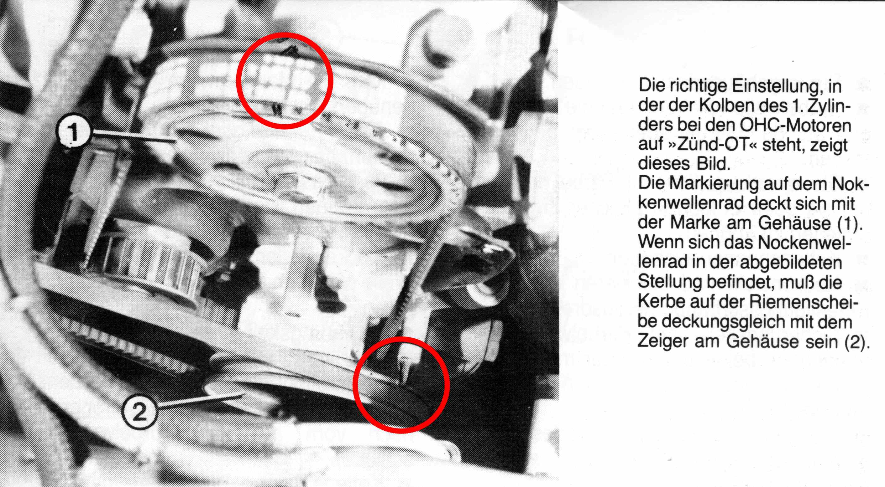

    da hast Du ja richtig Glück gehabt, dass Du einen 16i Motor eingebaut hast, dies ist ein Freiläufer.
    Beim Spannen des neuen Zahnriemen musst Du folgendes beachten:
    Eine sorgfältige Montage und eine korrekte Spannung haben hohen Einfluss auf die Lebensdauer des Zahnriemens. Ein falsch gespannter Zahnriemen kann Geräusche, erhöhten Zahnriemenverschleiß, Schwinghebelbrüche, Ventilschäden usw. verursachen.
    Achtung: Steht das Einstell- und Prüfwerkzeug nicht zur Verfügung, kann die Zahnriemenspannung auch behelfsmäßig eingestellt werden. Und zwar ist der Zahnriemen so zu spannen, dass er sich an der mit dem roten Pfeil (siehe Abbildung) gekennzeichneten Stelle mit Daumen und Zeigefinger gerade noch um 90° verdrehen lässt. Die Zahnriemenspannung muss dann jedoch umgehend mit dem Prüfgerät überprüft werden. Bis dahin sind hohe Motor-Drehzahlen zu vermeiden.
    @ Opelkadettfan
    Der Zahnriemen sollte alle 60.000 km oder nach 6 Jahren gewechselt werden.
    Die richtige Spannung kannst Du nur mit einem Prüfgerät kontrollieren.
    Wie alt ist der Zahnriemen?
    Wurde er beim Opelhändler gekauft?
    Wann wurde Dein Kadett gebaut.?
    Da es schon früher Probleme mit dem Zahnriemen bei den OHC-Motoren gab, wurde bei allen Motoren ab Juni 1990 eine Spannrolle eingebaut.
    Nehme bitte den alten Zahnriemen herunter und drehe ihn auf Links. Anschließend biegst Du den Zahnriemen und kontrollierst die Kanten der anderen 100 Zähne. Sind diese alle spröde und rissig? Wenn nicht war dieser wahrscheinlich zu locker.
    Ich besorge mir den Zahnriemen immer direkt vom FOH. Ist ein bisschen teurer, aber die Qualität ist in Ordnung.
    Wünsche Dir viel Erfolg beim Wechsel.
