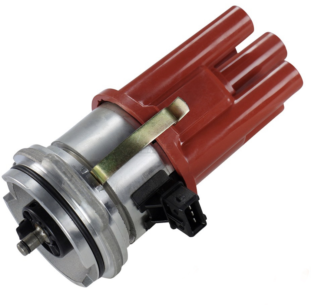

Hallo Chris, hast Du nur den Verteiler abgenommen, den alten Dichtring entfernt, den neuen in die Nut gelegt und wieder am Gehäuse befestigt?
Hattest Du Kabel gelöst?
Nick, man sollte nicht die Position der Nockenwelle nach dem Ausbau des Verteilers verändern.
Die Aussparung in der Nockenwelle und die /der Nase/Zapfen sind nicht zentriert verarbeitet, so passt der Verteiler nur in einer bestimmten Position in der Nockenwelle.
Wenn ein anderer Verteiler angebaut wird, wird er nur in dieser einen Position passen, hier muss natürlich anschließend eine genaue Zündeinstellung (Feineinstellung) gemacht werden.
Wird nur der Dichtring getauscht und vorher eine kleine Markierung am Gehäuse der Nockenwelle und am Verteiler gemacht, wird der Zündzeitpunkt genauso sein wie vorher, wenn die Markierungen gleich stehen.
(So habe ich es vorher auch geschrieben.)
Gruß DreamOpel

Hallo Chris,
beim Wechsel der O-Dichrung wird die Zündung nicht verstellt. Der Verteiler hat einen Zapfen der leicht versetzt ist und nur in einer Stellung in die Nockenwelle passt.
Trotzdem solltest Du vorher eine kleine Markierung auf dem Nockenwellengehäuse und dem Verteiler machen.
