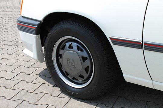

    Zu den Felgen hätte ich jetzt gesagt, diese gibt es erst ab Astra F 1991. Könnten aber auch beim Kadett E Cabrio verbaut sein, da diese bis 93 gebaut wurden.
    Wahrscheinlich wurde der Gebläseschalter getauscht. Der Lichtschalter passt zum Vorfacelift.
