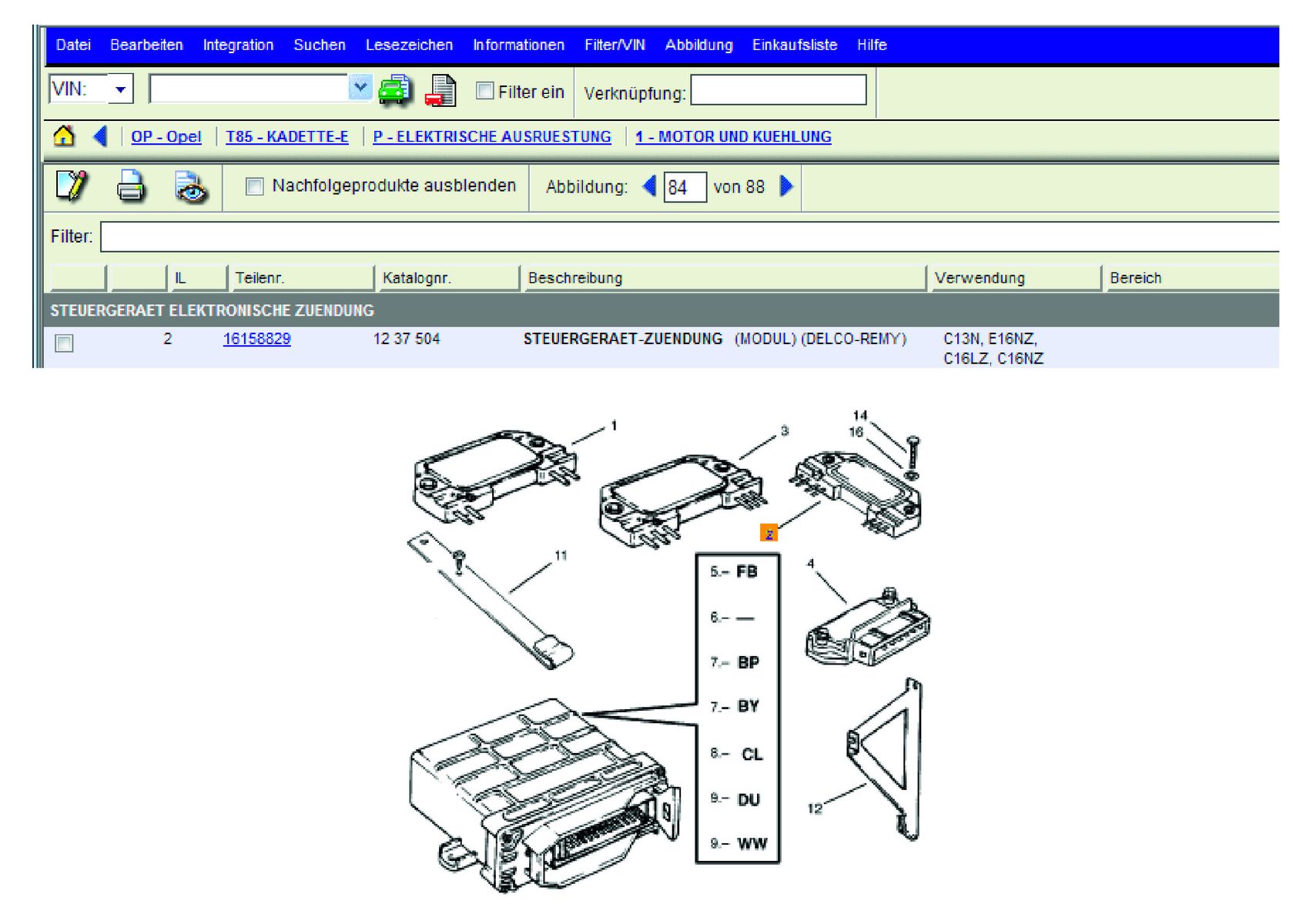

    Pascal, ich habe vor längerer Zeit eine Liste erstellt über Fahrzeuge, die ich im Fuhrpark hatte/habe und wo eine Multec-Einspritzanlge verbaut ist. Manche Teile sind identisch.
    Bei Deiner Multec, da meinte ich die klebrige, wie auf Deinem Bild. Es die Pos. 11 in der Zeichnung.
    Diese wird vom Bezingemisch im laufe der Zeit aufgeweicht.
