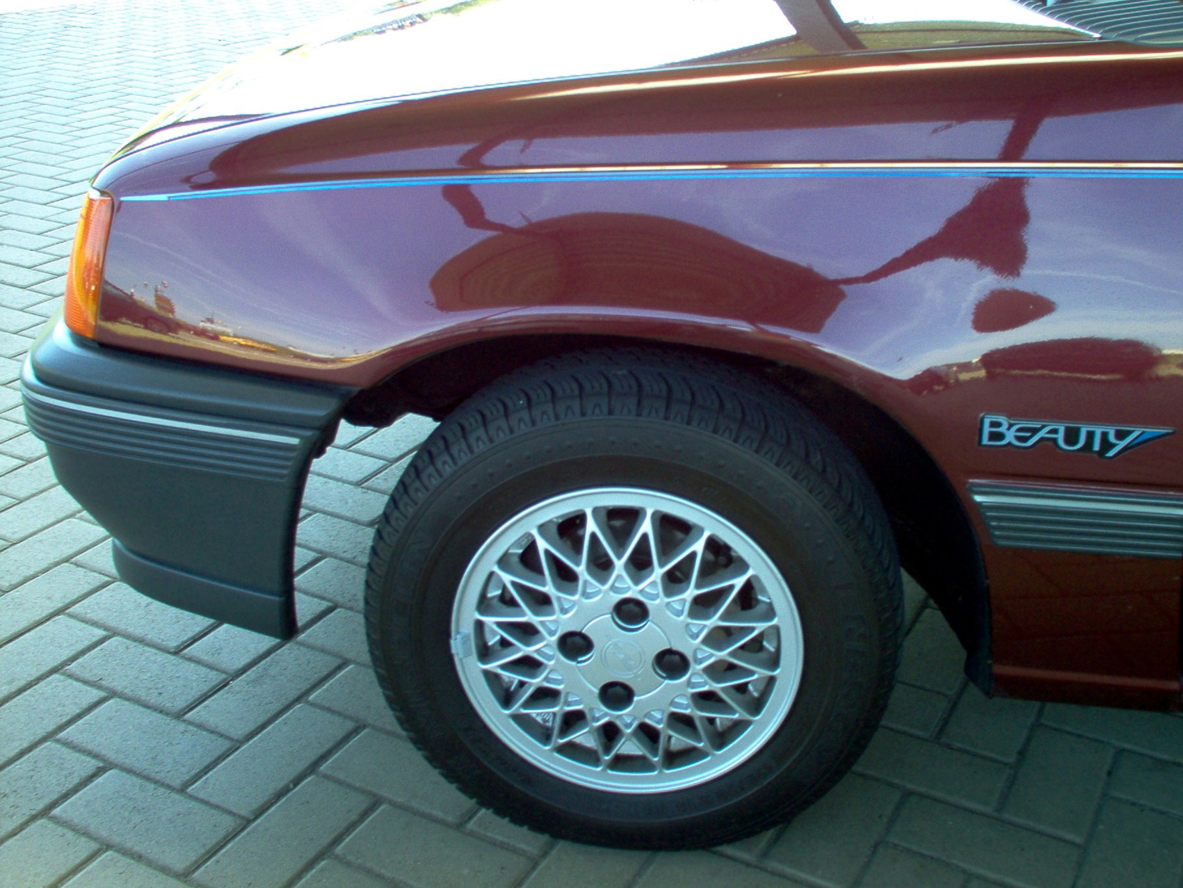

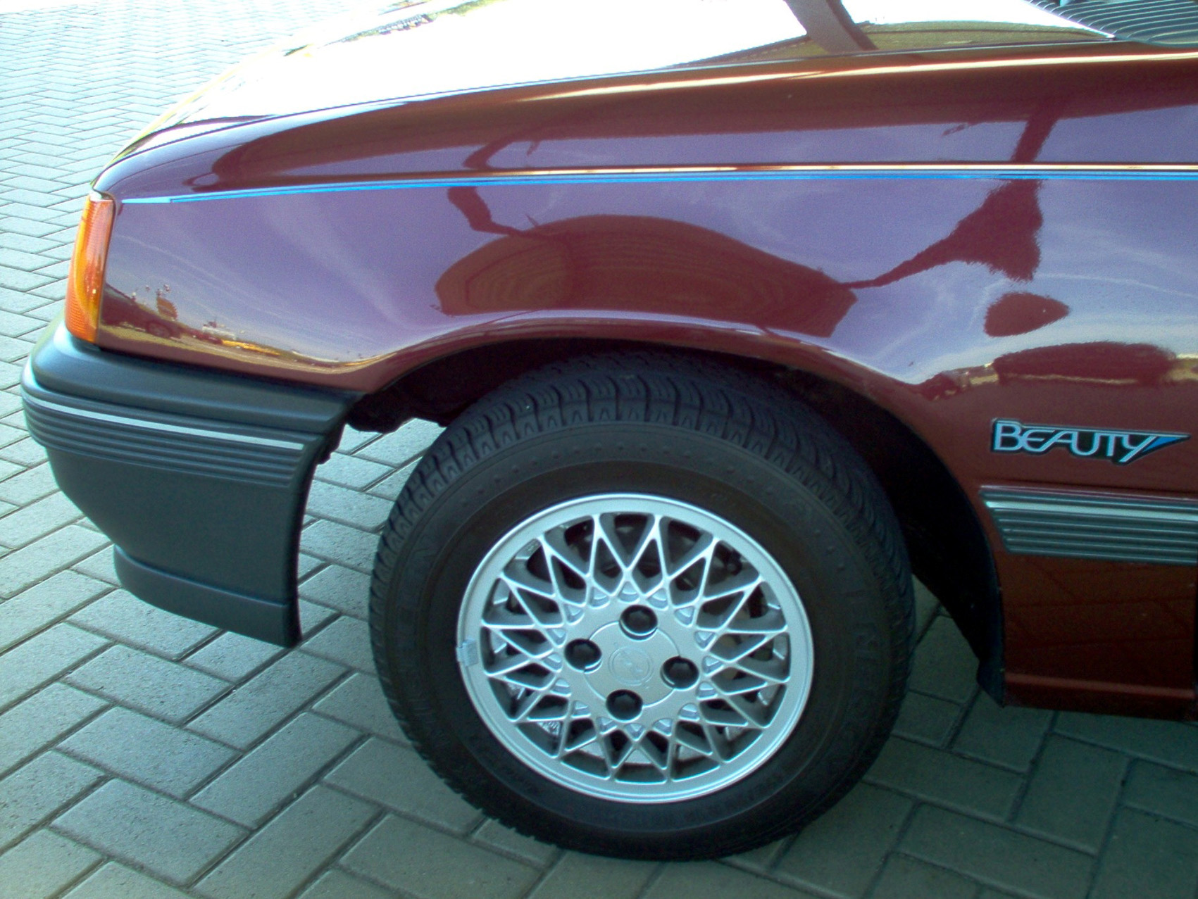

es stimmt, die Originalen tragen den Schriftzug „INTRA“ und das GM-Logo. Anbei noch ein Foto.
Der Vorbesitzer hat sich gleich die Alufelgen bestellt, sieht auch besser aus, als die Beauty-Radkappen. Oder?
Unter folgendem Link seht ihr noch mehr Fotos. Viel Spaß!
Kadett GT und Kadett Beauty
hier ist eine Original Alufelge von Opel !!!
Dieses ist zwar keine original Beauty-Felge, die hat leider nur eine Radblende.
Der Vorbesitzer hatte seinen Beauty mit dieser Felge bestellt. Ich finde, er hat eine gute Wahl getroffen.
Mit der richtigen Bürste lässt sich diese Felge gut reinigen.
Natürlich gab es diese auch in 14 Zoll.
Schöne Grüße und erfolgreiche Weitersuche nach der passenden Felge.
