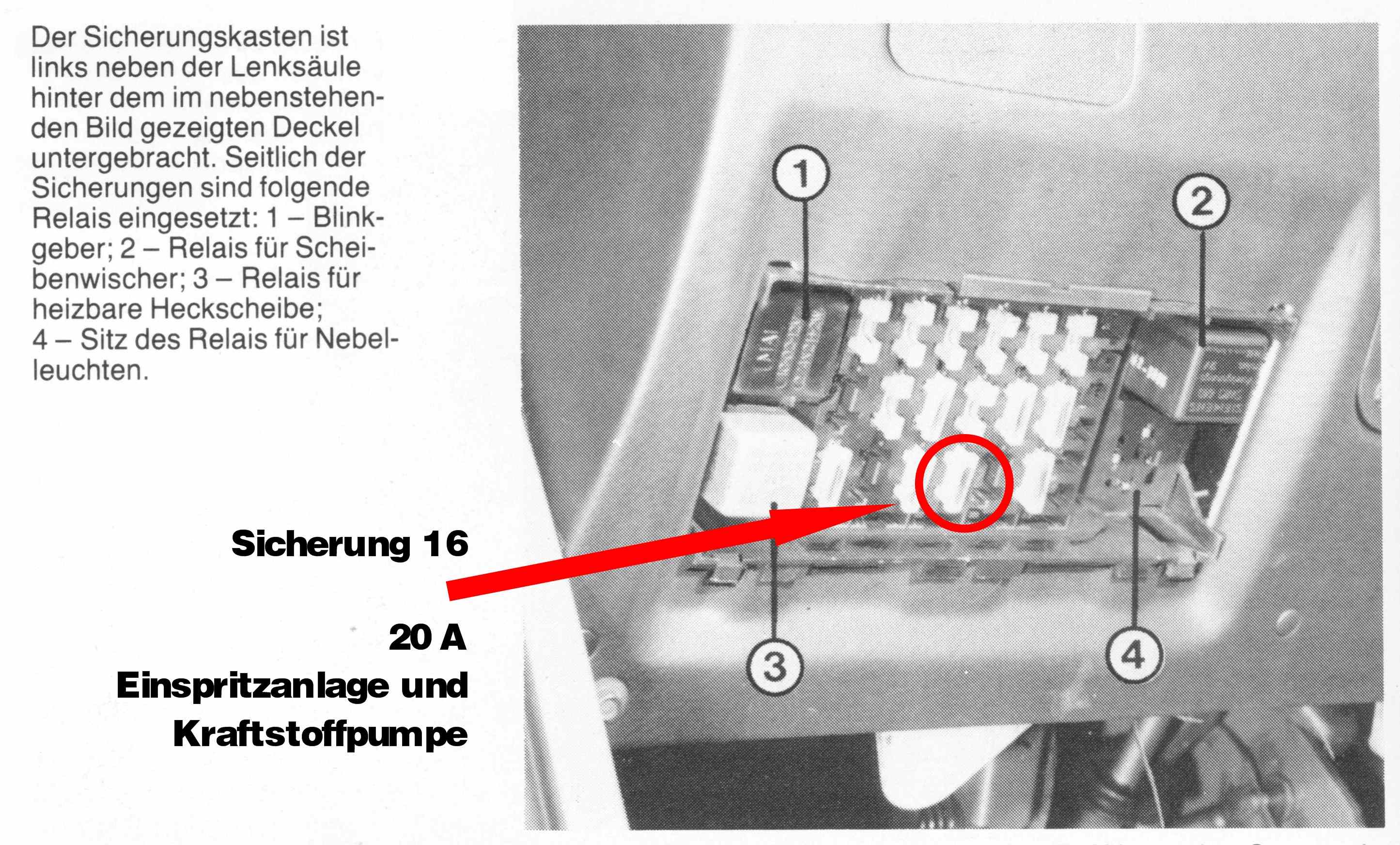

    Hallo Denny,
    Die Zündkabel sind richtig angeschlossen.
    Versuche doch mal den Verteiler um ein paar Millimeter nach links zu drehen.
    Lasche unter dem Verteiler wieder spannen und Motor starten.
    Wenn dass nichts bringt den Verteiler ein paar Millimeter nach rechts drehen und den Motor wieder starten.
    Ich verstehe das auch nicht so ganz, der Motor hätte zu mindestens ein paar Startandeutungen mit dem neuen Verteiler zeigen müssen.
    Schaue doch mal im Sicherungskasten die Sicherung Nummer 16 an, es müsste eine gelbe sein.
    Diese Sicherung ist für die Einspritzanlage und Kraftstoffpumpe. (siehe Abbildung)
    Wünsche Dir noch weiterhin viel Erfolg beim Schrauben.
    Es ist vielleicht nur eine Kleinigkeit die defekt ist, hat aber eine GROSSE Wirkung.
    Nur nicht aufgeben, Du schaffst das schon.
    Joachim
