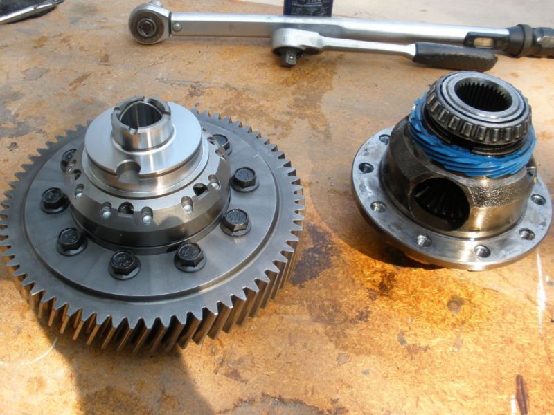

Die Dichtung vom c20let ist die gleiche wie die c20xe..!!
Nimm die Dichtung vom x20xev.. -
Saubere arbeit was du da machst..
Sowas sieht man nicht alle Tage..! -

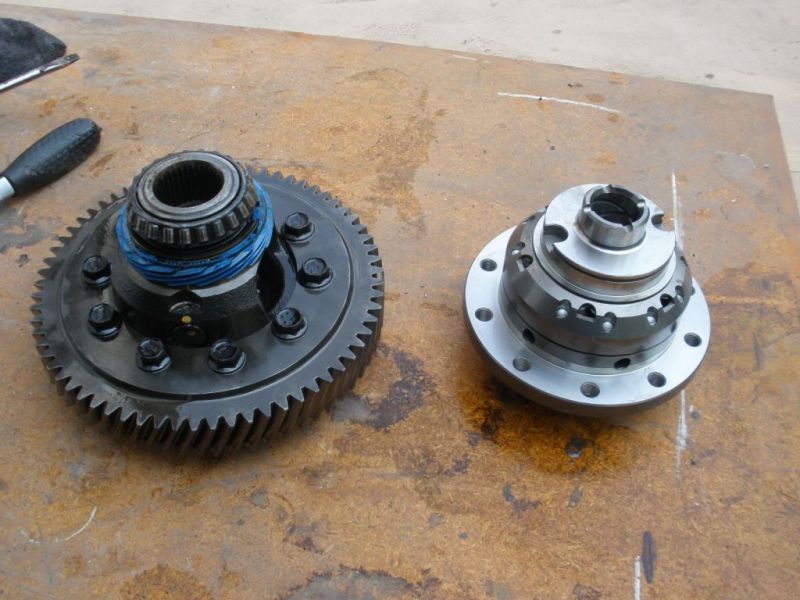

Ja richtig ist eine sperre für ein F20.
Für das große Lager gibt es ein Adaper mit das Lager passt.
Man kann halt mit der F20 Sperre kein Verteiler Getriebe mehr verbauen.
Aber das geht bei mein D ja eh nicht. -
Hab mal wieder paar fotos gemacht.
Bin gerade dabei eine sperre ein zubauen..
