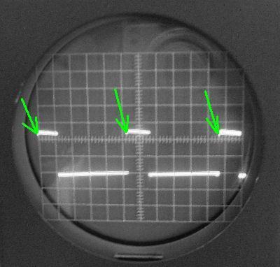

Die konstante Breite ist vermutlich nicht zu erwarten.
Beim echten Hallgeber wird mittels Blende das Magnetfeld
abgeschirmt. Wenn die Blende schneller vorbeiläuft
ist das Feld weniger lange unterbrochen.
Das bedeutet, die Blendenbreite entspricht dem Schliesswinkel und die bleibt konstant.
Wobei bei der Induktion ne Spannung induziert wird durch Magnetfeldänderung. Drehe ich schneller wäre die Spannung
rein an der Induktionsspule größer. Köpfe ich den Berg mittels Halbleiter bleibt aber die Breite übrig.
Und ausserdem hast du da das nachbearbeitete Signal gemessen, das so ist, wie man es hinbiegen wollte.
Jetzt die Frage, ist es nicht egal wie breit das Signal ist?
Meineswissens wird die Zündung im Moment der Linken Ecke, Flanke ausgelöst. Wie lange das Signal dauert, dürfte Wurscht sein, solange der Zeitpunkt der linke Flanke passt.
Schau einfach, wann er zündet.
Passt das, stimmen wahrscheinlich auch die Steuerzeiten, weil der Verteiler an der NW ist.
Dazu in der Diagnoseleitung die richtigen Pinns überbrücken,
dann geht er in Notlauf und der ZZP muss im LL auf OT sein.
Er darf auch nicht hin und her springen.
