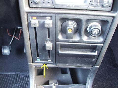

    Nein, leider nicht...
    Also wenn du nur das Bedinteil ausbauen willst, ist der untere Teil der Konsole im Weg. Das Bedienteil wird unten von der besagten verdecken Schraube gehalten.
    Diesen unteren Teil auszubauen ist aber kein Problem.
    Mach mal das Ablagefach raus, das ist nur oben mit zwei Nasen eingeclipst (mit Schraubendreher in die Aussparungen fahren).
    Das lässt sich dann einfach nach hinten rausziehen.
    Dann siehst du zwei Schrauben, wo der untere Teil der Konsole an den oberen geschraubt ist. Zwischen dem Spalt ist dann die Schraube zum Bedienteil der Heizung.
    Vielleicht bekommst du sie einfach raus, indem du die Konsole etwas zur seite drückst?
    Mach besser mal ein Foto von der Konsole.
    Und eins von der Bruchstelle.
    Christian
    Ich meine, wenn du das Bedienteil (das mit den Schiebern dran) rausnehmen willst.
    Das ist unten geschraubt und hat oben zwei Nasen.
    Oder meinst du den großen schwarzen Kasten, am anderen Ende der Bowdenzüge?
    Christian

    Ja, du hast recht, da ist unten noch eine Schraube drunter.
    Oben sind zwei Nasen und von unten wird das Bedienteil mit einer Schraube hochgedrückt.
    Die Konsole ist aber gleich draussen.
    Du meinst schon das Bedienteil, oder?
    Das Bedienteil gibt es sicher beim Schrotti für nen Appel und ein Ei. Nur ausbauen musst du es warscheinlich da selber.
    Wenn es günstig gebrochen ist, kann man es vielleicht kleben mit Zwei-Komponenten-Harz, oder sowas...

    Hi,
    Ich hab das Foto im Fussraum rechts unten gemacht.
    Gelbe Pfeile: Bedinteil.
    Roter Pfeil: Einer der Clipse an der, ich nenne es mal "Luft-mischbox"
    Alle drei Züge sind so festgeklipst.
    Am dem Bauteil, wo die Luftklappen drin sind, gehen dann rechts einer (roter Pfeil) dran und links zwei (nicht auf dem Bild). Es müsste in Fahrtrichtung links der hintere sein.
    Das Bedinteil mit den Schiebern dran lässt sich auch rausnehmen.
