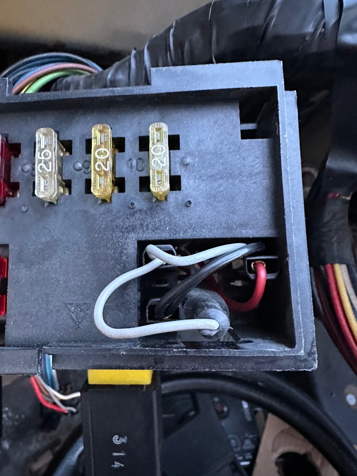

Das sieht auf deinem Bild in der Tat danach aus.
Der Kabelbaum ist zumindest laut Kabelfarben im Stromlaufplan passend für den Kadett D. Laut Werkstatthandbuch soll der im Sicherungskasten an den Steckanschluss für Zusatzverbraucher angeschlossen werden.
Wenn ich den Stecker so ändere, dass ich ihn dort anstecken kann, sollte es also funktionieren? Das ist nämlich genau so Klemme 15.
Hallo zusammen,
im Zuge der Restauration möchte ich die Sitzheizung mit dem originalen Kabelbaum nachrüsten.
Kann mir jemand sagen, wo der Stecker für die Stromversorgung angeschlossen werden muss? Kann in der Nähe des Sicherungskastens keinen passenden Anschluss finden und an die Zubehörklemme die über Sicherung 8 läuft, passt der Stecker auch nicht.
