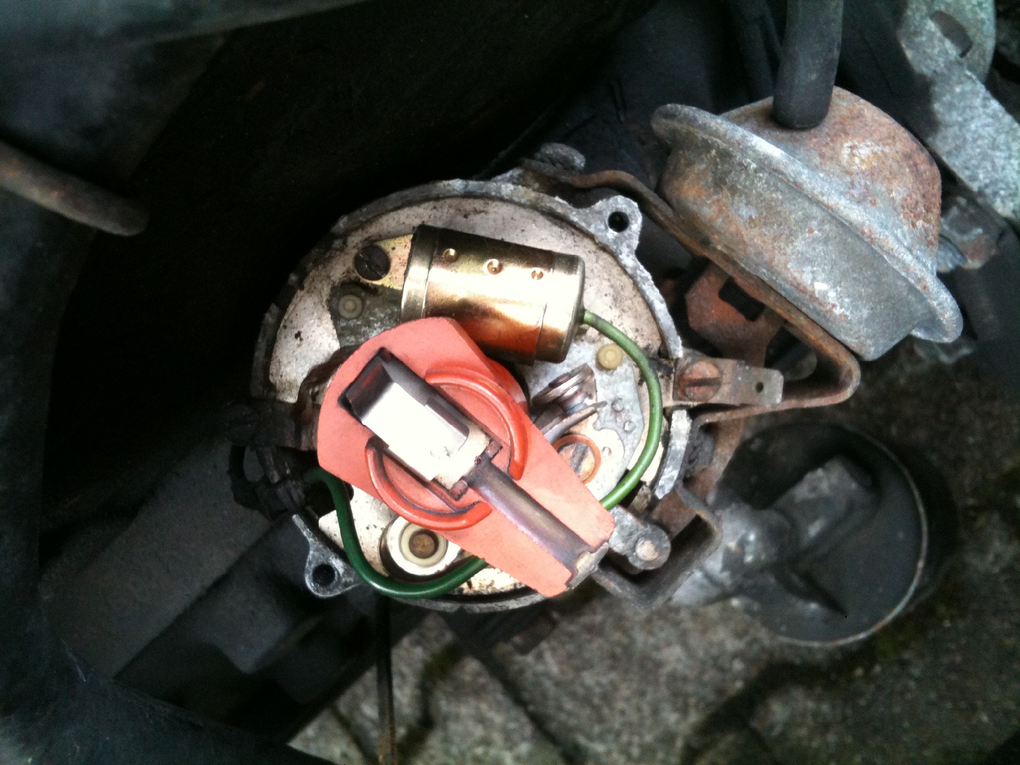

    Der Filz ist auf dem Bild nicht zu sehen, man kann aber am Verteilerfinger sehen, wie er innen an dem Stift vom Öl glänzt (letztes Bild). Ich kann den Wagen momentan nicht mehr bewegen, weil er zum einen mit der Schnauze vor einer Hauswand und mit dem Heck direkt an einer Hauptstraße steht und zum Anderen, weil mittlerweile alle Batterien, die ich habe leer sind und aufgeladen werden müssen.
    Dass es an den Kontakten liegt, halte ich aber auch für sehr unwahrscheinlich.
    In meinen Augen ist das alles in Ordnung. Die Kontakte sind hellsilbrig ohne große Kraterbildung oder Verschleisserscheinungen, alles ist gangbar, Auf dem einen Bild vom Verteilerfinger auch gut zu erkennen, dass der Filz geölt ist.
    Höchstens könnte ich noch einen Kabelbruch in Betracht ziehen, in dem dünnen Kabel, dass vom Verteiler zur Spule geht. Äußerlich sieht es jedoch unversehrt aus und ich bin mir nicht sicher, ob sich das so einfach tauschen lässt. Oder der Kondensator ist nicht mehr ok, aber ich wüsste nicht, wie sich das prüfen liesse.
