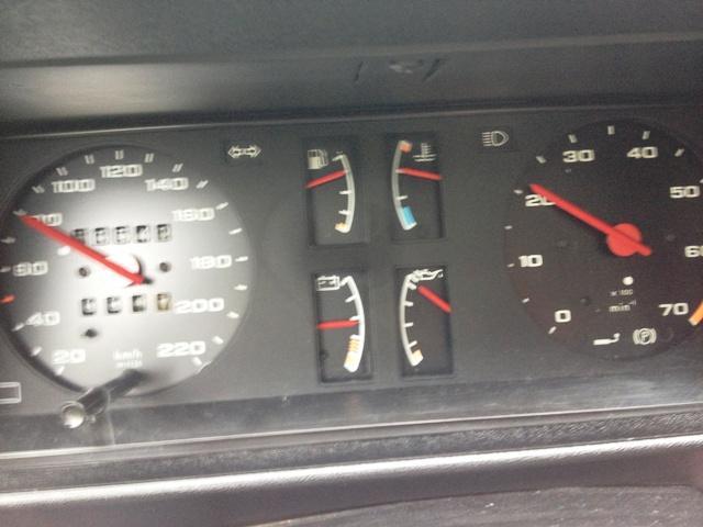

ich hab folgendes Problem bei der Elektrik meines GTEs:
Auslöser des Ganzen war ein gerissener Kupplungszug und einen gleichzeitigen Schaden am Anlasser. Nachdem ich den Zug und den Anlasser getauscht habe und ich davon aus ging das damit das Problem behoben ist wurde ich enttäuscht.

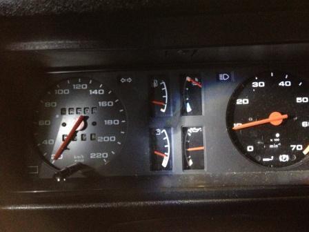

Strom lag an, das surren den Zusatzlutschiebers und der Benzinpumpe war zu hören aber der Motor ging nicht an. Sobald ich den Zündschlüssel rumdrehe gehen alle Zeiger nach untern und das Auto ist für Sec ohne Stromlast.
Nächster Schritt neue Batterie, genau die selbe Reaktion wie oben.
Als nächstes habe ich ihn mit Kabel fremdgestartet. Plus an Plus Batterie und Minus Batterie (Starterfahrzeug) an Motormasse (Öse für Motorheber) ... und siehe da der GTE geht an und läuft sauber und reibungslos. Motor ausschalten nochmal starten wie der wie oben ...
Massebänder sind ordentlich verbaut ..
Batterieanzeige zeigt bei NEUER Batterie roter Bereich an...
was ist da defekt ?????? Zündspule oä? ich bin etwas ratlos ... Masseproblem kann es nicht sein, Lichtmaschiene ist neu (bisher 20km gelaufen)
