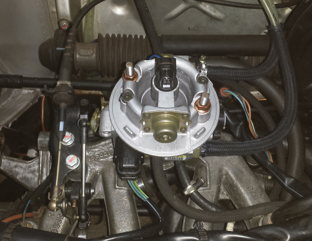

Die alte Multec liegt im Regal und habe eine neue von opelclassicparts drauf geschraubt!

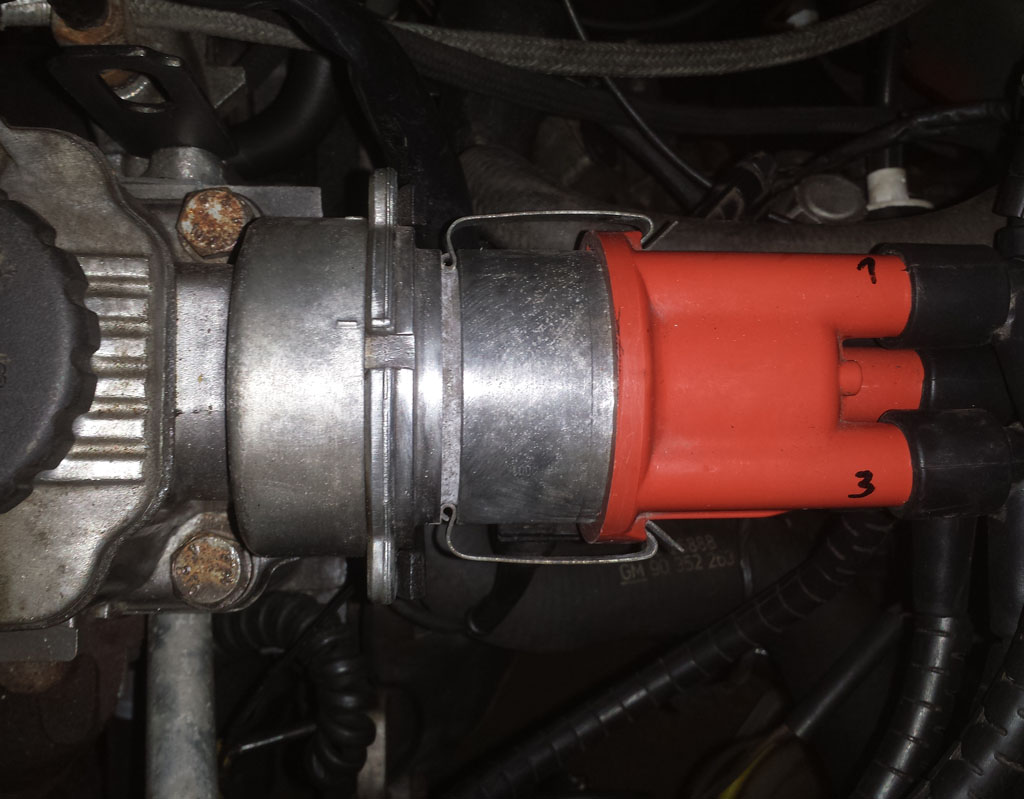

Alle Zündkabel (Bosch B127 0 986 357 127), Finger und Verteilerkappe neu, ebenso neue Kerzen (original GM).

Zündfunke direkt an der Zündspule gelb, dünn, schwach und kaum mgl mehr als 5mm zu überbrücken!!
Also nochmal: ich brauch einen ordentlichen Funken!!
Wieso das am Freitag lief!? Keine Ahnung!
Evtl. optimale Bedingungen wo der Funke gerade so gereicht hat, Wackelkontakt, Feuchtigkeit oder Masseschluss!!
Der mickrige Funke würde auch erklären wieso Zylinder 1&2 nur selten zünden!
Kann man das Zündmodul prüfen?
