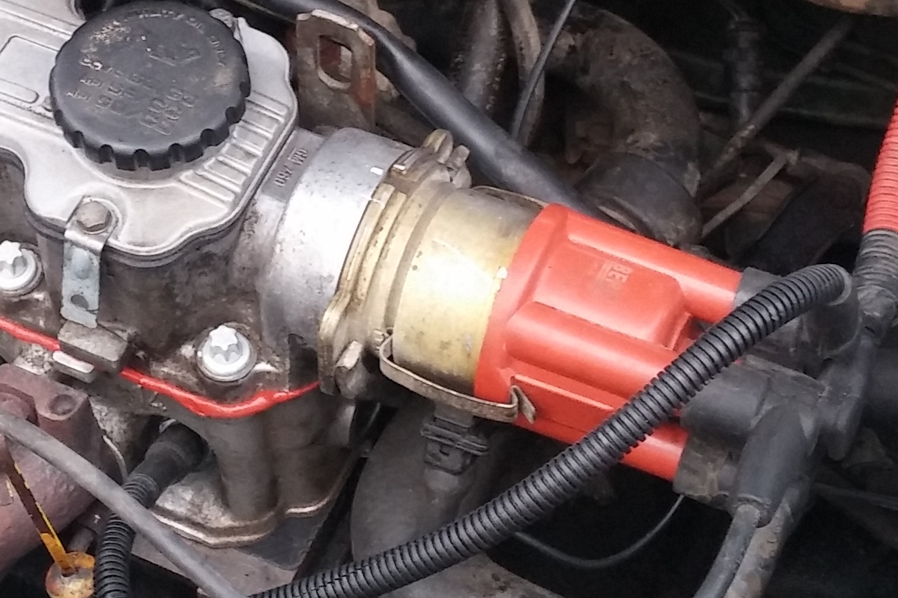

    Das ist nicht mein Motor mit mit der Beru-Zündkappe und der bunten Dichtmasse! :D

  • #36
    Die Zündkabel sind alle mit Kohle oder Graphit. Das wird mit der Zeit spröde. Die alten gehen auch nicht!
    Der Widerstand ist noch viel größer!
    Kabel Zündspule - Verteiler: 8kOhm
    Verteilerfinger: 1kOhm
    Längstes Zündkabel: 12kOhm
    Das sind dann über 20kOhm
    Wenn ich das dann an die Karosserie halte sehe ich fast nix!
    Ich habe erstmal ne neue Zünsspule gekauft und werde mir noch einen billigen Satz Zündkabel kaufen (in der Hoffnung, das die weniger Widerstand haben)
    Ansonsten noch jemand ne Idee wieso der Zündfunke so mickrig ist?
