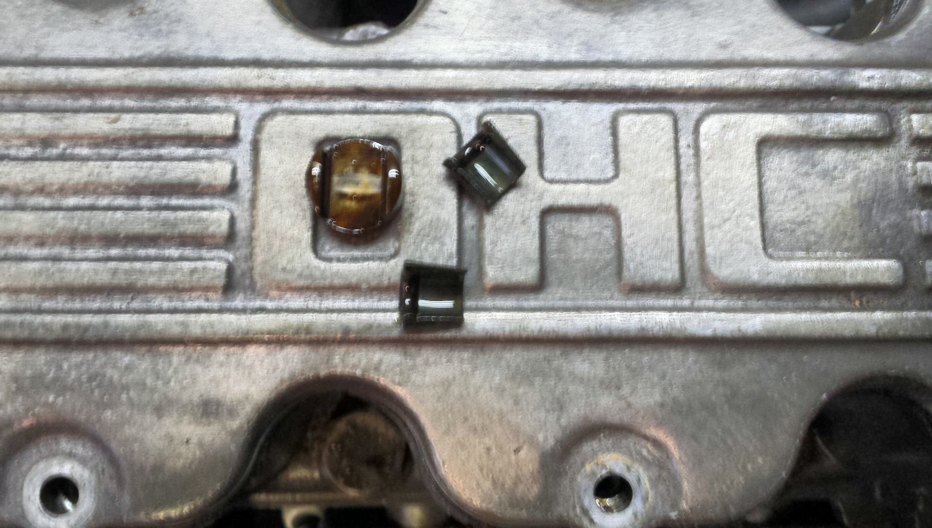

Könnte fast wetten das nicht die düse durchgebrannt ist und das gemisch entzündete, sondern ne fehlzündung in den ansaugtrakt schlug. Da kommen schon gute flammen oben raus.
Wenn ich dein bild richtig deute ist das hintere obere kabel auf 4, sollte aber auf 1.
Bauchgefühl ist die kappe/verteiler 180' verdreht.
