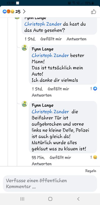

Kadett ist wieder aufgetaucht,
Ich teil hier nur, falls jemanden dieser Kadett angeboten wird oder Teile davon. VORSICHT.
Kadett wurde heute Nacht (12.1.22) in Kiel gestohlen.

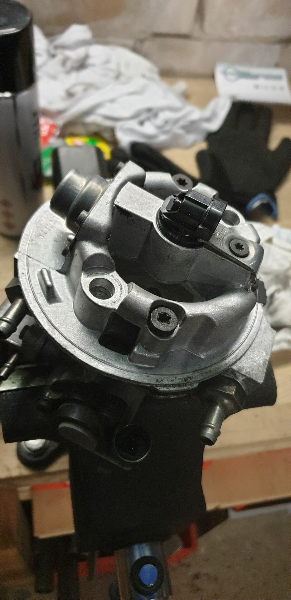

C18NZ Multec zerlegt und gereinigt, neue Düse.

Nun hab ich noch ne komplette C18NZ Multec, die nehmen oder die "kleine Multec mit 18hunderter Düse?
Für die 18hunderter Multec muss die Öffnung für die Drosselklappe auf der Brücke vergrößert werden.
