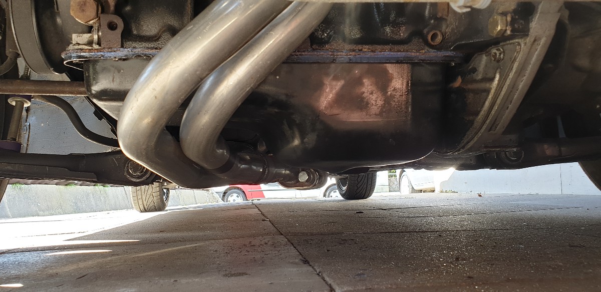

QH war insolvent und wurde von JP übernommen. Das ist mein Kenntnisstand. ![]()
Von der JP Group ist die Seite auch online.
Das Hosenrohr ist da allerdings auch nicht auffindbar. ![]()

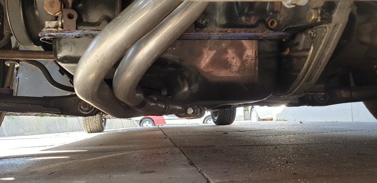

Alles anzeigenHalt mal bitte einen Maggi dran und teste ob der Auspuff magnetisch ist. Dass würd mich jetzt interessieren.Mein Hosenrohr sieht schrecklich aus, selbst der Hitzeschutzlack ist verbrannt und blättert ab.
Hab ich mal gemacht

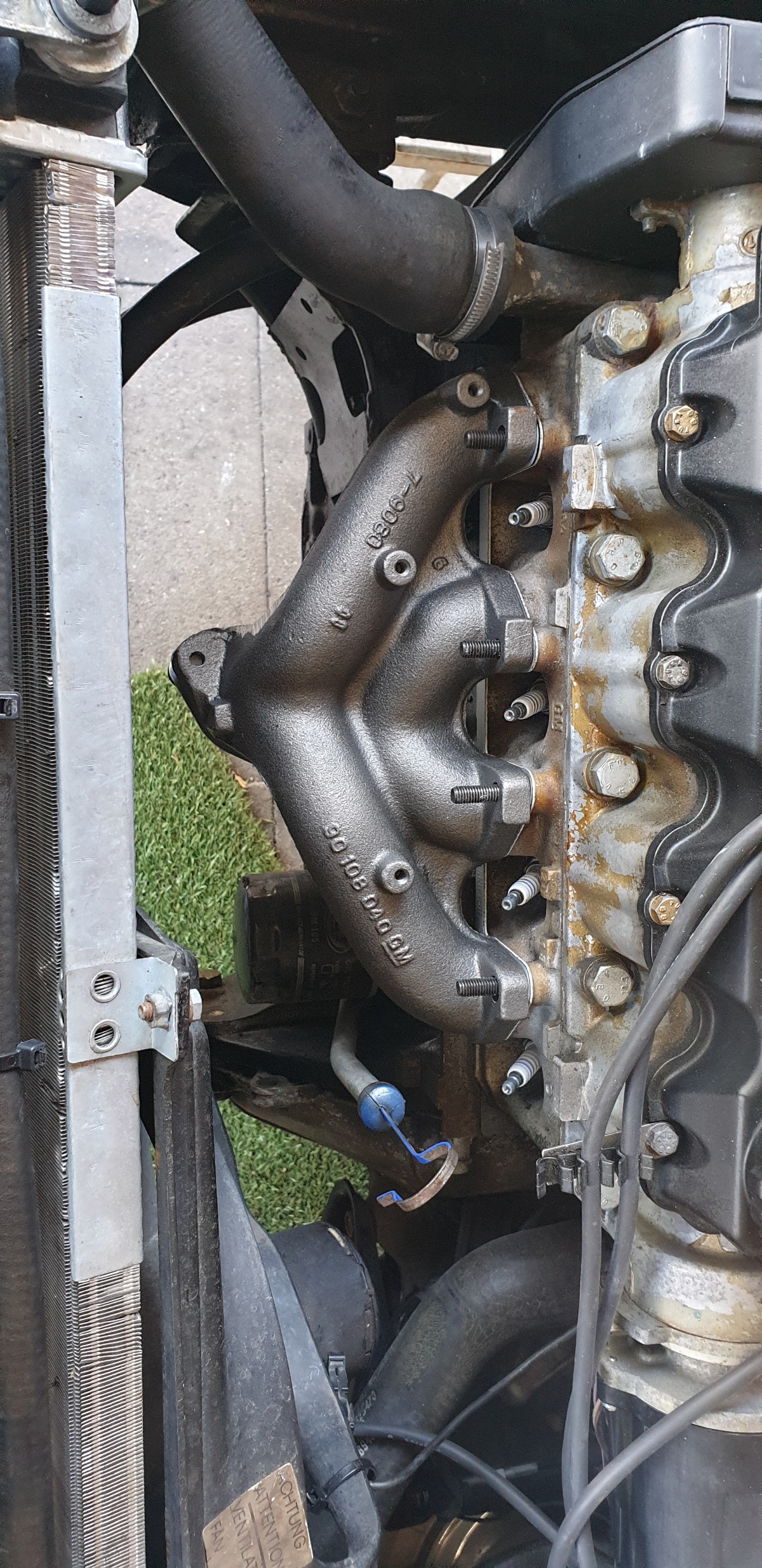

Alles anzeigenEs gibt den Krümmer auch mit Lambdasondengewinde vom C16SE: Anderer Abgaskrümmer am C14NZ
@Jamesrdsh: Kannst du bitte einen Link zum Hosenrohr hier einstellen, das sieht echt gut aus auf den Fotos...
Nach dem C16SE Krümmer hatte ich gesucht. Nix gefunden oder zu Apothekerpreisen ![]()
Ich such das mal raus ![]()
Alles anzeigenJa, sehr cool!
Ist denn nach diesen Optimierungen der Durchzug zu spüren oder eher so lala?
Mit der Nocke jetzt ist der Motor so ab 3200u/min drehfreudiger.
Alles anzeigenHast Du einen Edelstahlkrümmer verbaut? Der sieht so schön blank aus
Gute Frage, der ist von JP Denmark (nicht JP Performance
Gefühlt ja immer
Mal sehen wie es nach dem Einbau der Nocke läuft.

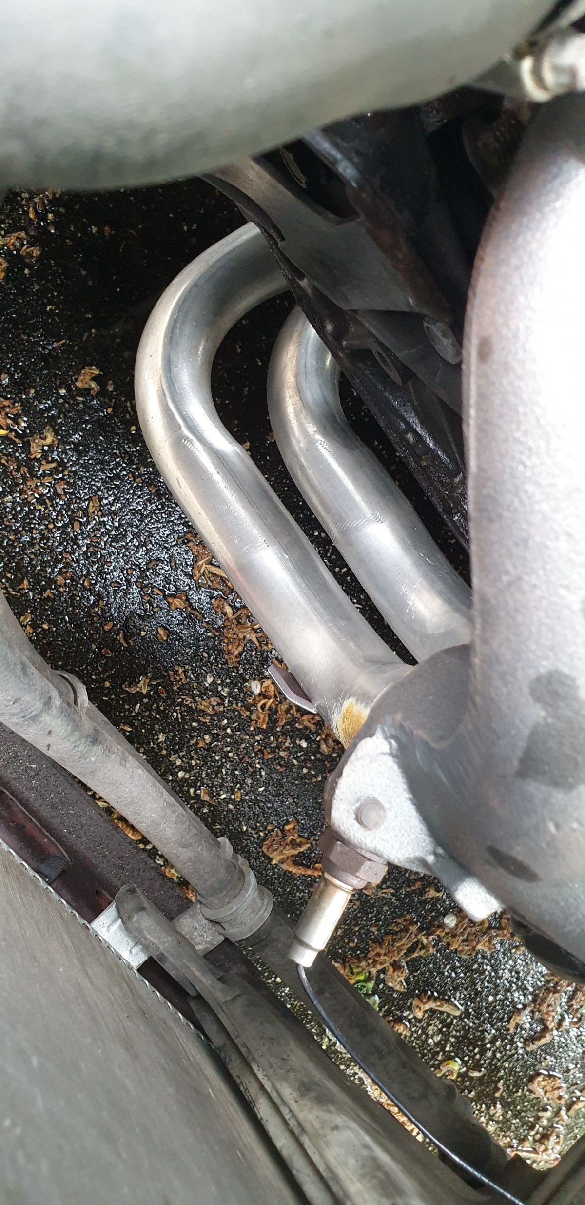

Alles anzeigenWo machst du jetzt die Lambdasonde hin? Ich hab das Projekt mit dem 13S Krümmer und Hosenrohr für den Pontiac auch vorgehabt, nur dass das dort mit der Ölwanne (vermutlich wie beim Nexia) nicht und wollte die Lambdasonde wie bei den großen Motoren unten ins Hosenrohr machen.
Wollt ich auch erst, Strom kann man ja von KL 15 oder Kraftstoffpumpenrelais abziehen für die grosse Lambdasonde, ist aber nun mit passender Hülse doch weiter oben gesetzt.

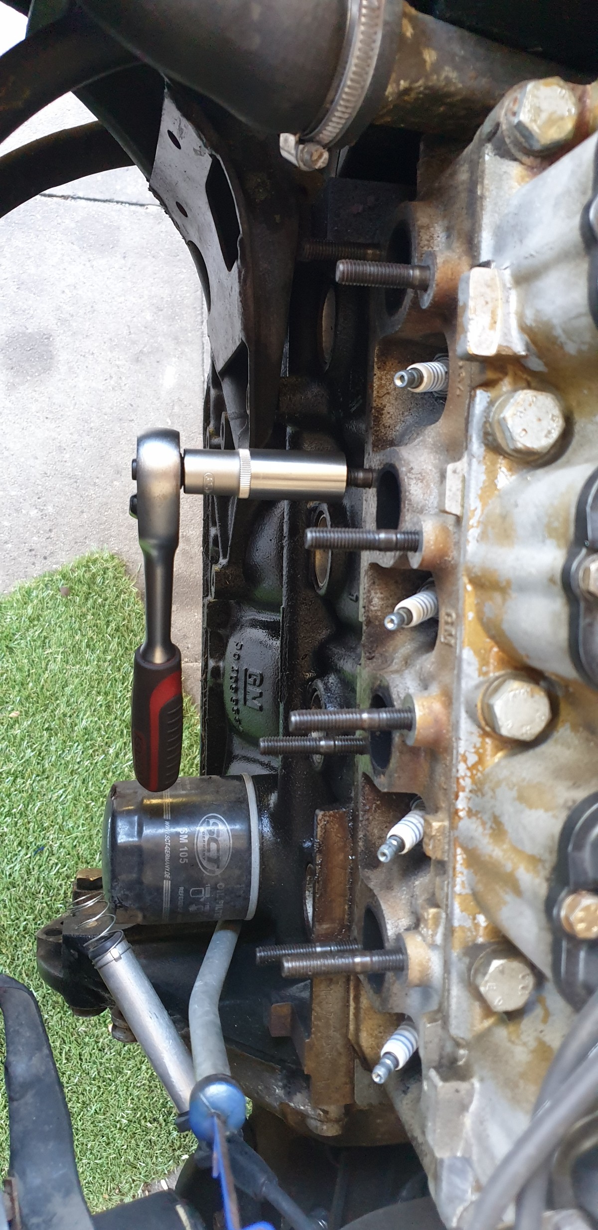

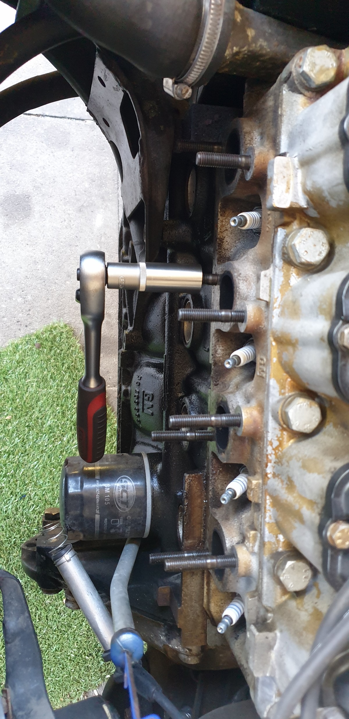

Auch hier geht es in kleinen Schritten weiter.
Neue Stehbolzen versteht sich von selbst.
Krümmer mit Hosenrohr vom 1.3S ist schon mal dran. ![]()
