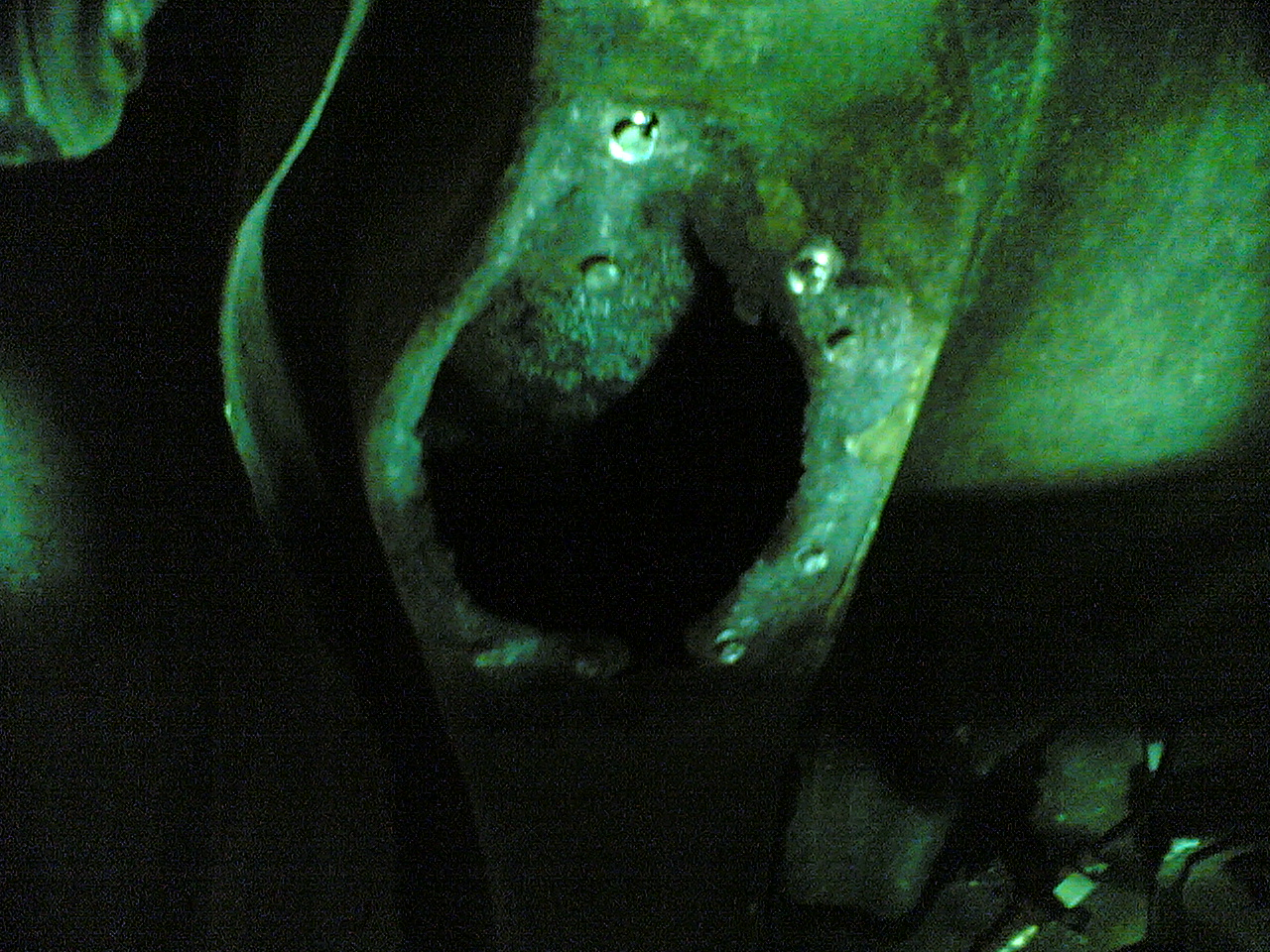

HIer ist ein D mit E Fedetellern an der HA:
@CorsaTRfahrer
Warum soll das Umschweißen von D auf E Teller so ne heikle Sache sein?
Sind doch nur ca. 5 Schweißpunkte die aufgebohrt werden müssen. dann
den Rest glattschleifen und die neuen Teller anschweißen.
Aber erfahrunggemäß sind die Träger unterhalb des Tellers meist recht dünn ![]()
