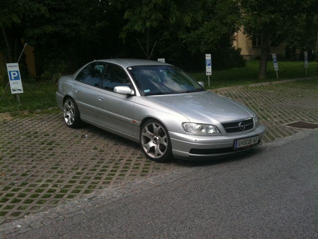

Ich hab seit Dezember einen 2001er Y22XE Omega. Bin zufrieden. Motor ist sicher nicht überdimensioniert aber er fährt
Verbrauch liegt bei 10-11 Liter. Leider komm ich da nicht runter. Aber die schweren X5 Felgen mit den 235 und 265er Gummis tragen da sicher was dazu bei. Anhängelast hab ich 1700kg gebremst.Einen Vorteil hat der kleine Motor: Man kommt überall schnell und einfach dazu. Zahnriemenwechsel war überhaupt kein Problem.

find die felgen ganz nett. nur jedesmal wenn ich die felgen zuerts ohne gummi sehe gefallen sie mir dann mit gummi nicht mehr...komisch...war bei meinen MAM7? auch so...
