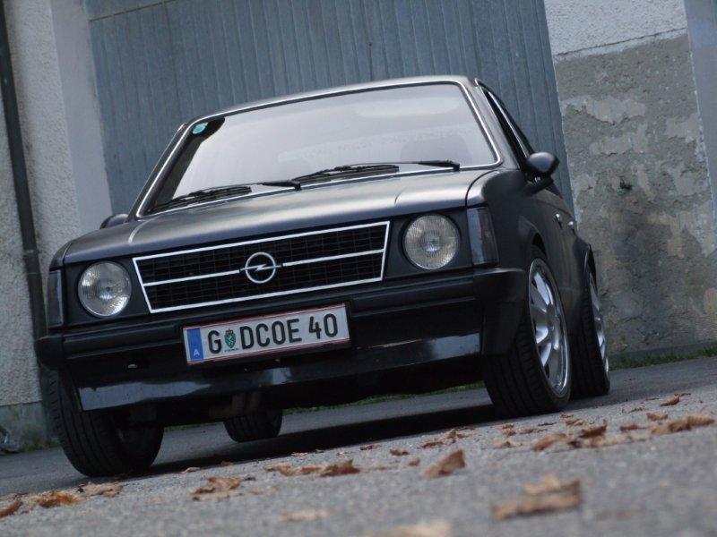

dann kannst auch noch schaun obs bim ausgleichsbehälter rausblubbert. wenn er kalt ist deckel aufachen, anstarten und wenn der motor läuft in den behälter schaun. wenns dort rausblubbert ist zkd hin...aber bitte nicht aufmachen wenn der motor warm ist!!! sinst tust dir noch weh!
he rene...des ist ja mal ne geile karre...viel spaß mit dem neuen !!!
wäre auch eine möglickeit beim reifenhersteller anfragen ob sie dir ne reifenfreigabe für deine felge geben und die könnten dan auch gleich dein auto reinschreiben...dann hättest alles auf einem blatt stehen :D...naja aber wenn dein prüfer 2,8% abweichung nicht so schlimm findet dann versteh i net warum er sich bei den gummis dann so anscheißt?
naja so ein tüv papier wirds nicht geben. weil der abrollumfang um 2,8% kleiner ist. aber mit tachoangleichen sollt des eintragbar sein.
feines auto wird das. nur wieso habt ihr gleich über die abdeckungen drüber lackiert?. naja wenn der lackierer meint das es hält. was hast du da eigentlich für waschdüsen verbau?. würd mich echt interessieren.
