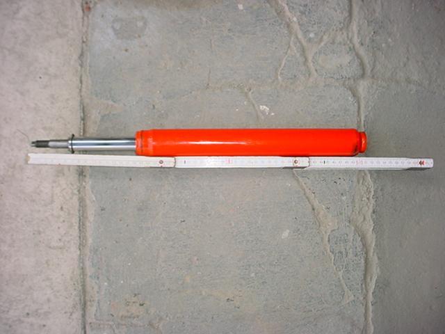

Dann weiss ich ja nun bescheid.
Schaft abdrehen und einbauen.....
oder so in der Art. -
Ja klar habe ich da 2 Stück davon.
Made in Japan steht drauf
Nitrogenious......KYB.....
soweit ich das in erinerung habe.
Sind nicht verstellbar. -
Hallo, kan mir einer weiterhelfen?
Was können das für Stoßdämpfer sein?
Kadett D oder Kadett E
Kolbenstange ist auf jeden Fall gekürtzt.
