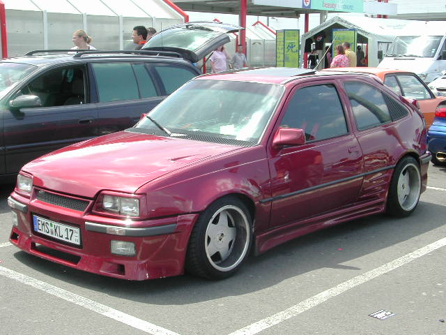

wollt euch mal mein spaßmobil zeigen!
so sah er aus bevor er zerlegt wurde, wird leider noch dauern bis er wieder läuft...
hoffe ich mach das hier richtig und man sieht das
